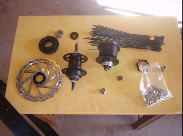

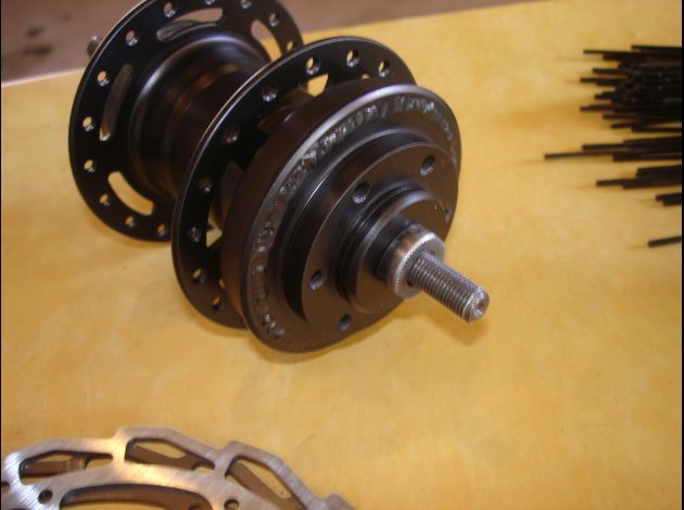

Comme dit précédement, j'ai cherché et j'ai pas trouvé d'adaptateur disque pour nexus 3 en 36 trous, donc , je me la pète :lol:
en fait, le systeme qu'a montré F13 ne me plaisait pas a cause du roulement non protegé.
j'ai donc revisité le concept, et voila ce que ça donne:
j'ai repris une cloche de roller brake pour avoir les cannelures bien planté sur le moyeu, et j'ai refait un support de roulement avec un cache poussière.
l'assemblage entre les 2 pieces est fait par soudage et un goupille entre cuir et chair sur le rayon de la cloche ( on est jamais trop prudent!!)
mise en peinture apres sablage pour avoir une bonne accroche.

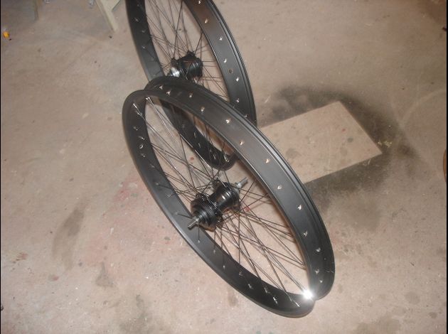

donc aujourd'hui, rayonnage:
avant
pendant
apres:
pas de folie, que de l'efficace, croisé a trois, y'a le frein a disque :roll:
des rayons de qualité et au final, des roues qui m'on l'air prète pour une saison qui s'annonce avec des gros rides 8)
il ne me manque plus le donneur pour attaquer le cadre :twisted:
Wait&see :wink:

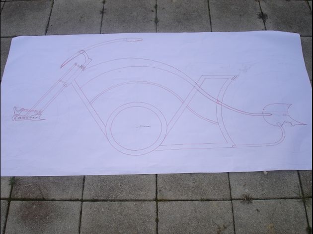

aujourd'hui, j'ai pu m'y coller un bon coup, voila donc l'avancement:
le but d'aujourd'hui était de trouver toutes les solutions techniques pour la réalisation, de tracer l'épure à l'echelle 1 et de m'assurer que j'était en mesure de faire le rond du cadre.....
petit rapel,l'objectif, c'est de faire ça:
donc j'ai tracé mon echelle 1 en cherchant les bonnes solutions "grandeur nature"
le plus chiant a été de trouver comment integrer les freins sans faire un truc horrible, il faut en plus un montage qui puisse s'enlever sans laisser d'énorme vérue sur le cadre:
donc apres pas mal de réflexion, voila le résultat:
a l'avant, c'est le classique des freins a disque sur fourche springer, avec barre de couple sur rotule , et a l'arriere, ... ben, c'est en bas!!
les freins sont des clark postmount a cable que je vais foutre un bon coup au régime :twisted:

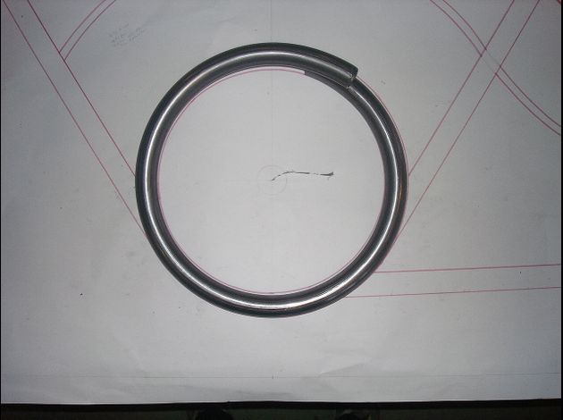

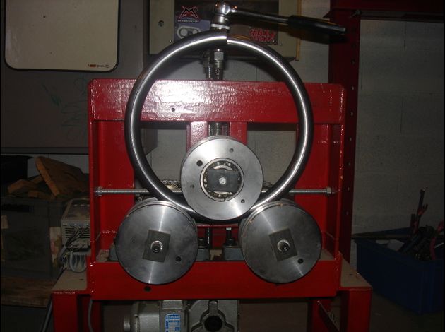

l'autre grosse incertitude, c'est le rond du cadre:
donc , bout de tube de 1.20m et ceintreuse et 5 minutes:
et voila le resultat :wink:
FASTOCHE :lol: :lol: :lol:

Billy Bruti a écrit :je suis jaloux.
Tout ca parce que c'est cintré sans sable :lol: :lol: :lol:
