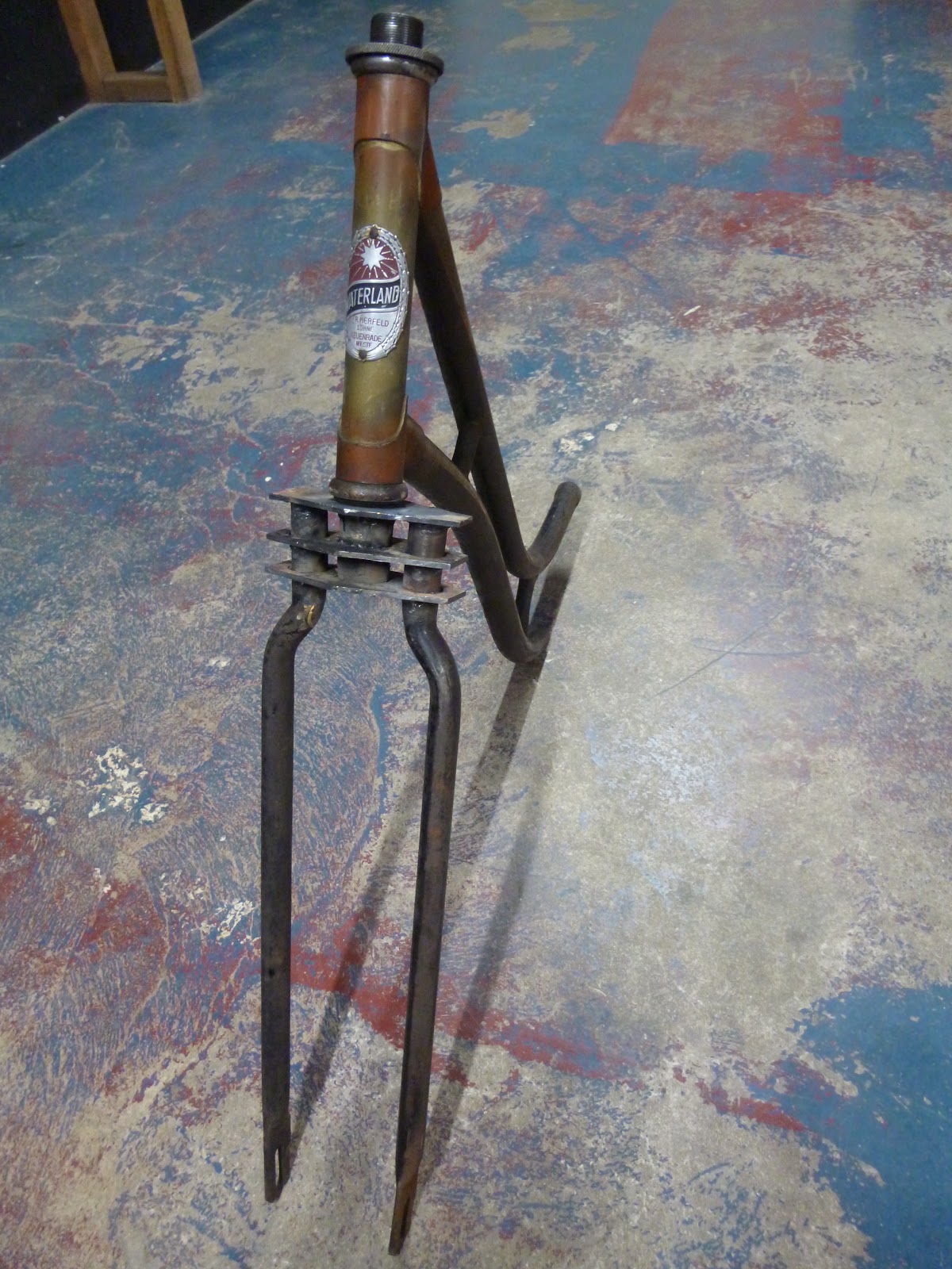

Je n'ai plus de burrito depuis pas mal de temps maintenant, et ça me manque. Je suis revenu d'Allemagne cet hiver avec un antique cadre de femme un Vaterland.
Aucune idée exacte de quand il pourrait dater, je le situe vers 40 début 50. Je l'avais trouvé dans ma déchéterie bavaroise préférée il y a quelques années et faute de pouvoir le ramener toute de suite je l'avais oublier au grenier.
La voilà, la vieille dame:
J'ai retrouvé également une gribouille que j'avais faite il y a quelques années également:
Bon bah feu on y va; je me suis inscrit au Winter bike project sur RRB et depuis je m'amuse bien.

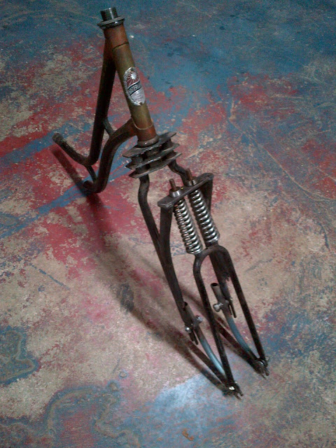

les haubans et les bases arrières vont me permettre de faire une nouvelle fourche style Monark, et la fourche d'origine se retrouvera à l'arrière. Tout le vélo sera quasi entièrement recyclé dans le burrito. Pas de gâchis, j'ai trop de respect pour les vieilles dames.

Joli début, la fourche est top! Par contre il est pas un peu haut sur les dessins ton burrito ?

Ouaip, bon début ! J'aime bien le crobard, la base aussi.
La Monarch revisitée a de la gueule, avec des petits airs de mini-springer

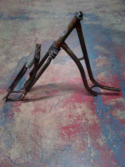

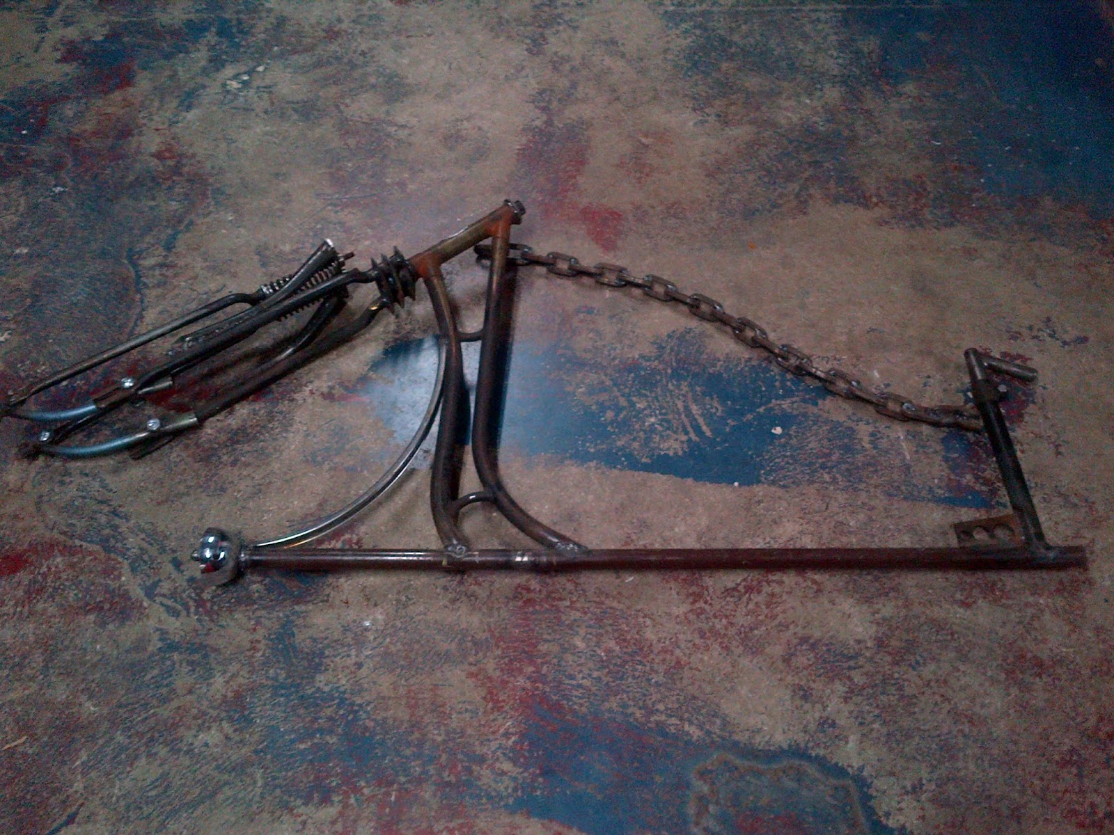

D'autres progrès sur le sol de la salle de concert; la pièce à côté de mon atelier, patinée par des milliers de pas de danseurs mélomanes. Cadre trop haut, certes, mais il faut compter avec le débatement de la suspension et le rajout de mon détecteur de dos d'âne, et puis mieux vaut un burrito trop haut qu'un burrito trop bas.
Après qu'elle ait pris son bain de vinaigre cette chaîne trouvé à Dam en 2013 s'est laissé souder très facilement sans aucune contrariété.

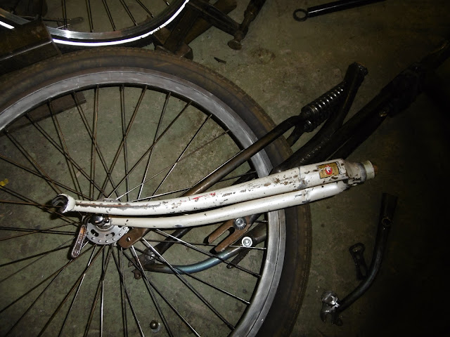

Bon, les emmerdes commencent:
fourche trop longue, j'ai 15cm de garde au sol ça va pas du tout. Donc rectification de la fourche en cintrant comme je peux la fourche secondaire.
Ça va déporter la roue avant pour un objectif de 5cm de garde au sol...
Va falloir refaire les biellettes à l'aide d'une fourche accidentée Colombus (je sens qu'elle va aimer la soudure à l'arc )
