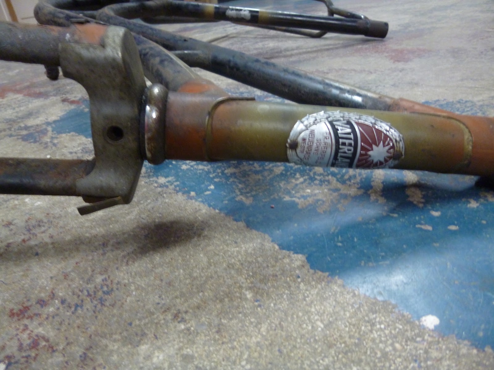

Je n'ai plus de burrito depuis pas mal de temps maintenant, et ça me manque. Je suis revenu d'Allemagne cet hiver avec un antique cadre de femme un Vaterland.
Aucune idée exacte de quand il pourrait dater, je le situe vers 40 début 50. Je l'avais trouvé dans ma déchéterie bavaroise préférée il y a quelques années et faute de pouvoir le ramener toute de suite je l'avais oublier au grenier.
La voilà, la vieille dame:
J'ai retrouvé également une gribouille que j'avais faite il y a quelques années également:
Bon bah feu on y va; je me suis inscrit au Winter bike project sur RRB et depuis je m'amuse bien.
les haubans et les bases arrières vont me permettre de faire une nouvelle fourche style Monark, et la fourche d'origine se retrouvera à l'arrière. Tout le vélo sera quasi entièrement recyclé dans le burrito. Pas de gâchis, j'ai trop de respect pour les vieilles dames.

Beau départ !
Et j'adore le sol de ton atelier... qui ne doit pas être ton atelier après réflexion : je n'y voit rien traîner ;-)
