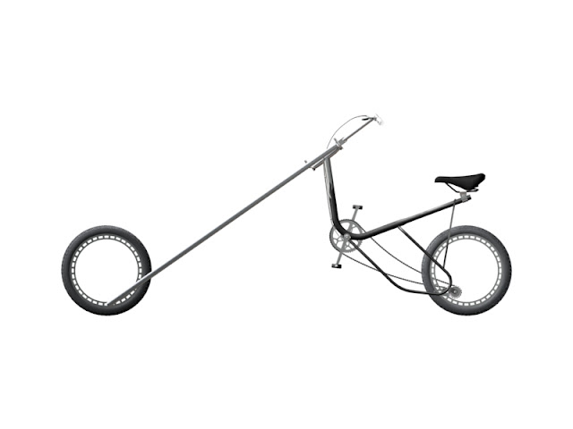

ça fait un petit moment que ça traine dans ma petite tête , j'aimerais bien me faire un chop hubless sur les 2 roues bien sur :twisted:
voici ma référence moto :
et voici ma prévisualisation 3d :
et quand même un 1er test :
bon, c'est clair ... c'est pas gagné :roll:
@+ pour les évolutions ...

c'est ambitieux comme projet.
1 remarque et une question:
Le projet est super ambitieux par contre le cadre mériterait plus de recherche (question de gout)
aurais tu des schemas du systeme d'entrainement de la roue arriere? (curiosité)

Moi je dis qu'en voyant ton premier essai ca me semble finalement possible !
Bon courage, tiens nous au jus !
Parcontre, d'ac' avec Pottz concernant le cadre !

La jante avant résistera t elle? car sans rayon le cercle est plus fragile.
Pour la roue arriere il va falloir qu'elle soit costaud

Il y a carrément moyen de le réaliser, par contre petite question technique.
Es tu sur que ta roue avant ne bougera pas latéralement ? car même si les "galets" sont fortement en appuie sur la jante, j'ai bien peur qu'avec le poids du vélo + celui du cycliste ça bouge.
Mais je peux me tromper.
Même question que Pottz concernant la roue arrière. :?:
En tout cas continues c'est très intéressant !

merci pour les commentaires , tous pertinents :wink:
- effectivement , gros problèmes de guidage de la roue donc je bricole un système de rail
- pour la transmission ar , je bricole un système avec jante large et récup d'une distribution ford :shock:
-pour les roues sbarro, j'ai pas les moyens et de toutes façons je compte tout fabriquer moi-même et essentiellement avec de la récup , pas question que cette histoire me coûte trop cher ...
- le cadre que j'ai pris en 3d pour me faire une idée vient de mon actuel bike
je pense m'orienter vers une ambiance lowridrer et là j'hésite entre 2 projets :
un plutôt délirant mais bon relativement faisable
et un plus classique mais avec une grosse technique derrière pour que ça marche
la 3d , c'est cool mais quand il faut tordre du métal ... :?

T'aurais pas un schema du mode de fonctionnement pour entrainer la roue arrière?
Je ne veux pas du tout me lancer là dedans mais je suis curieux :wink:

Original le cadre de Peugeot NS pour ton chopper, je l'aurait modifié quand même plutôt que de l'intégrer tel quel.
Projet intéressant, à voir par la suite, sinon idem, postes les plans !

bien bien, effectivement pour que ça roule sans coincer, c'est pas facile , j'ai quand même testé ça ( quitte à pousser l'idée au bout pour être sur :book: )
j'ai donc essayé de coincer un guide entre 2 roulements et le roulement ext bloque le mouvement latéral , bon ça n'est que des tests parce que là , sacré bruit de ferraille quand je fais tourner ... mais ça tourne 8)
je vais voir comment faire avec la roue ar ... et la transmission :smt032

le principe que Sbarro avait utilisé pour ces vehicules étaient ni plus ni moins qu'un grand roulement.
les moyens technique dont il faut disposer pour mener a bien ce genre de projet sont enornes!!!( les pieces usinées CNC et les cordons de soudure alu visible sur le topic le montre!!!)
je doute que tu y arrives avec de la tige fileté et quelque galets :?
mais courage, et n'oublie pas de mettre un casque quand tu en sera au essais!!!
