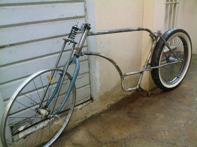

Bon j'avance DOUCEMENT :? :roll:
Une fourche maison :lol: à perfectionné

:D cool la monark maison
et beau projet !
par contre si j'etais toi j'essairé de trouver un resort plus gros en diametre de tige et une tige filté de plus gros diametre (avec les ecrous qui vont avec bien sur)
enfin c'est mon avis mais je crois que ça donnerai un aspect plus qualitatif a ta fourche :wink:

Peux tu nous éclairer sur la provenance de ton ressort de fourche ??? également sur les 2 "rondelles" aux extrémités.
Merci d'avance :D

En fait Beli's family c'est mon ancien amorto ,regarde en premiere page il y est sur un cadre jaune, je l'ai un peu bidouillé ,enlevé l'amortisseur central ,je l'ai coupé ,récuperer le ressort et les deux extremitées,rondelle pour le haut ,et le bas est une rondelle avec pas de vis :roll:

Sympa effectivement cette fourche, mais je l'aurai vu plus dans les même courbes que la fourche d'origine..pour plus de fluidité de l'ensemble. Si c'est possible ^^

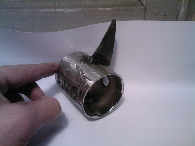

Mon tube de pédalier que je vais soudé hé hé hé :!:

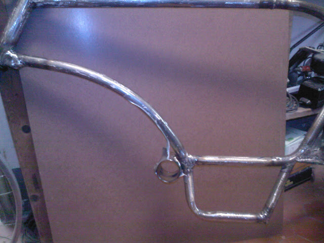

et voila ce que ça donne :D :smt041

Ça prends bien tournure :thumbleft:
