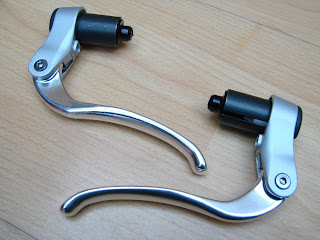

Afin de cacher les câbles de frein sur mon vélo j'aimerai mettre ce genre de poignée de frein sur mon cruiser:
http://vel0rama.blogspot.com/2009/02/le ... minum.html
Est-ce que c'est compatible avec des frein type v-brake ou des freins a tambours (ce que je compte mettre un jours a la place...). j'ai jamais vu ce genre de frein sur un cruiser au niveau look je ne sais pas trop ce que ca va donner.
Vous en pensez quoi?
Merci.

IL faut tenter comme ça tu nous serviras d'exemple :wink:
Mais ça doit certainement s'adapter au type de freins cité plus au haut.

oui c'est compatible tu devrais plutot verifier si les poignées ont un diametre compatible avec ton guidon

Faudra aussi percé le guidon pour pouvoir y accueillir la gaine qui passera dedans.

dommage c'est un peu loin mais je pense que ça peut le faire! Par contre ce vélo est franchement beau (les disques de frein sont au top) mais le dérailleur est vraiment trop horrible et ne va pas du tout avec l'ambiance de la photo.
Tennessee oui c'était évident qu'il fallait que je perce le guidon pour faire ressortir les câbles!

Attention, je peux te dire que le modèle que tu vise ne permet pas de passer le câble dans le guidon...
Le câble va passer par le petit trou à coté du cylindre de compression.
J'ai mis le même en noir pour le frein tambour de mon bassman ... :?
résultat, j'ai fais passer la gaine sous la poignée!
Sinon, c'est pas du tout adapté au v-brake, car il n'y a pas de réglage de tension du câble sur la poignée de frein ; il en faut donc une au niveau du frein
... ya pas sur v-brake
mais ya sur frein à tambour et calliper (vélos course)
Si ça peut t'aider, pour faire passer le câble dans le cintre, trouve un vieux modèle vintage, les leviers inversés pulullaient autrefois sur les mob et vélos made in republik democratik française.

Ok j'avais pas vu que le câble passait en dessous du cintre. Merci!
Pour les vieux clous c'est ce qui m'a inspiré mais j'en ai pas vu pour l'instant a vendre pour que je récupère ces pièces.

poignées de solex
Mad Mr
Messages : 4174
Localisation : PXI
Message par Mad Mr »
... à meuler un peu. J'en ai une paire à la maison et il a fallut les retailler.
