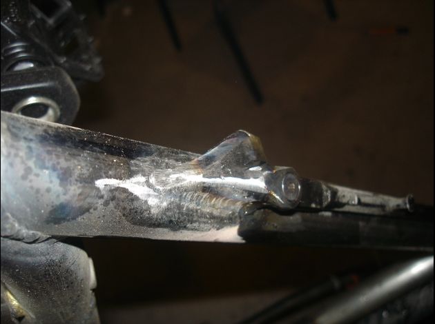

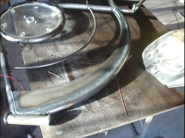

Bon, petit point sur le gros bon plan du soir 8)
j'ai un peu bossé sur le spad, finition des soudures du "réservoir"
j'ai volontairement chargé pour ne pas avoir de mastic ....
donc apres meulage et lissage:
J'adore!!!
voila.....

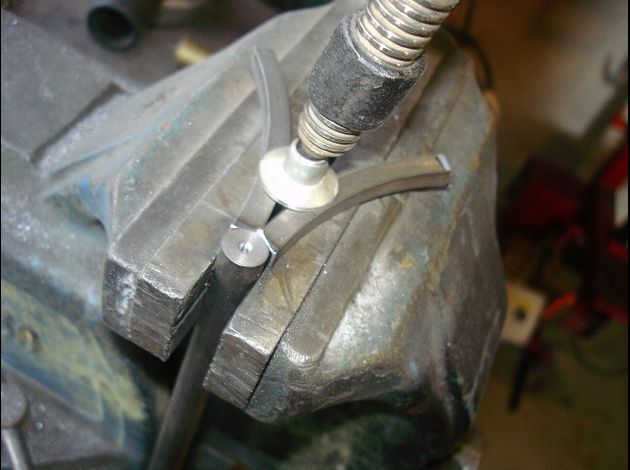

Demain, soirée chez des amis, dans le village d'a coté, il est prévu d'y allé en vélo, ça sera le ride d'éssai du V0 (Vé zero.... il semblerai que ce soit le nom de ce vélo :shock: )
donc, je vais faire mes courses (cables , gaine, pédales....) et j'en profite pour demander a mon vélociste si il peux me passer un coup de filiere dans le boitier de pédalier histoire de ne pas baiser mon jeu de pédalier.
Il me regarde , ennuyé, ( le magasin a été incendié il y a environ un an... :? )
et là, il sort une caisse pleine d'outil, rescapé des flammes.
après quelques discutions:j'ai ramené ça: 8) :twisted: :twisted:
contre bon soin :arrow:

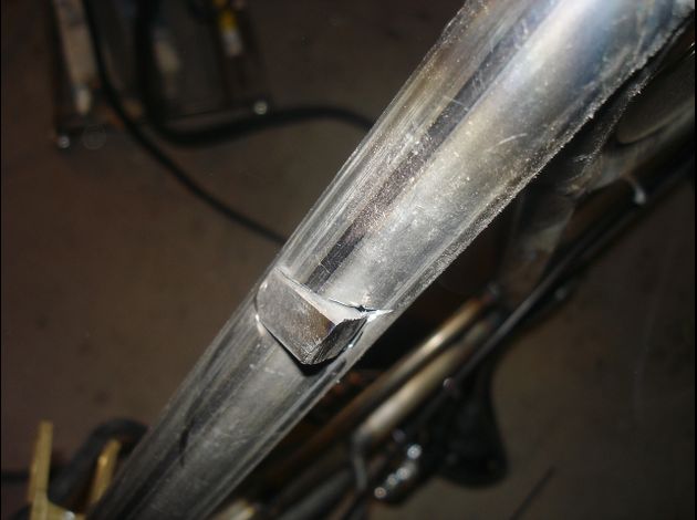

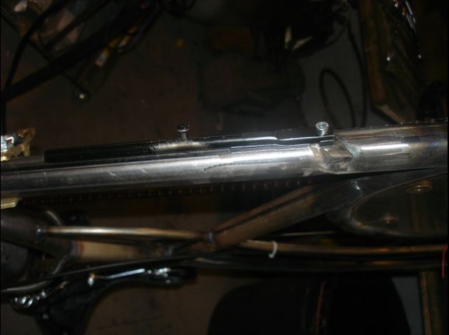

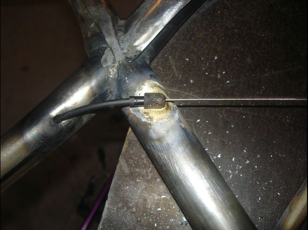

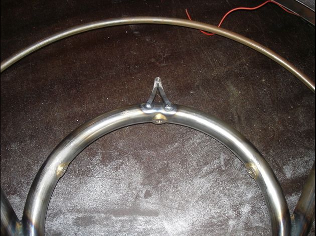

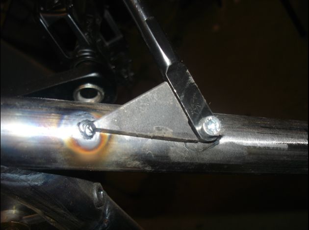

Bon, bilan de la journée:
Shifter et indexation:
support du shifter:
soudé
en place
shifter en place:
le shifter est percé pour le maintien du cable, et l'arret de gaine est brasé, la gaine passé dans le cadre:

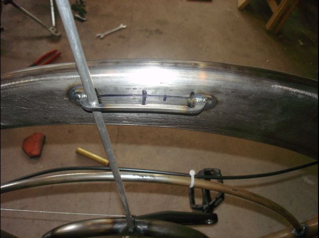

montage au "banc" pour vérifier si les calculs sont justes
courrse du levier, 80mm course du cable 11mm, comme sur le plan 8)

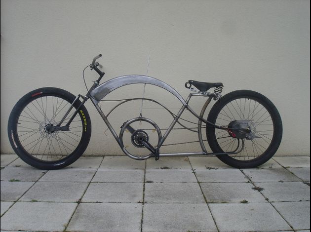

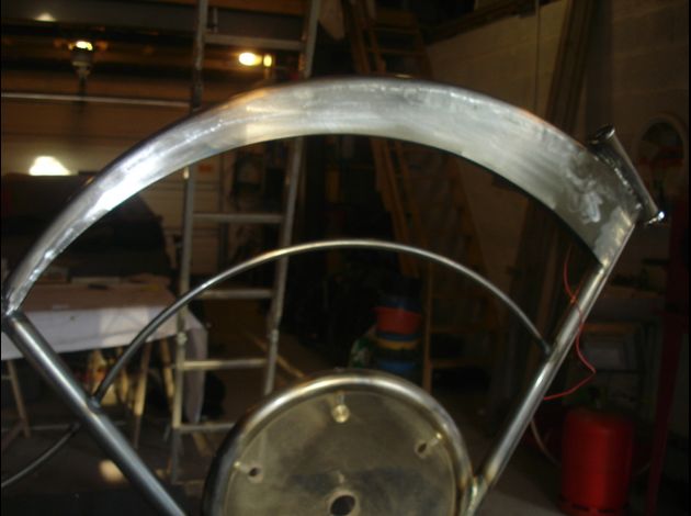

montage du frein arr et de la selle, fourche, et hop
c'est parti pour le premier test de roulage, le guidon ne me donne pas du tout la bonne position, mais ça va me permettre de voir si ça va droit:
et ça va droit!!!
ça roule bien, il est lourd.... mais va comme le vent :lol:

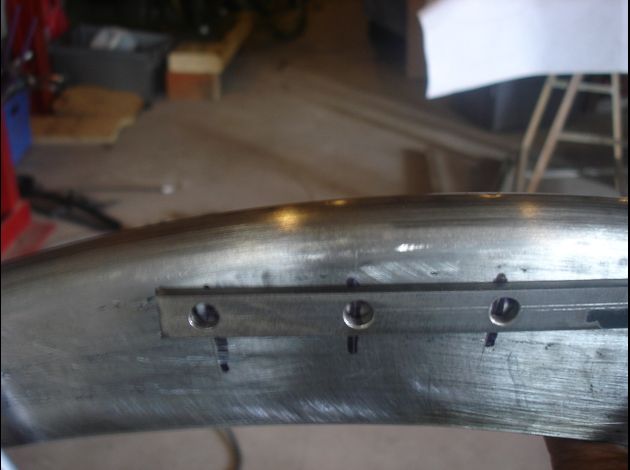

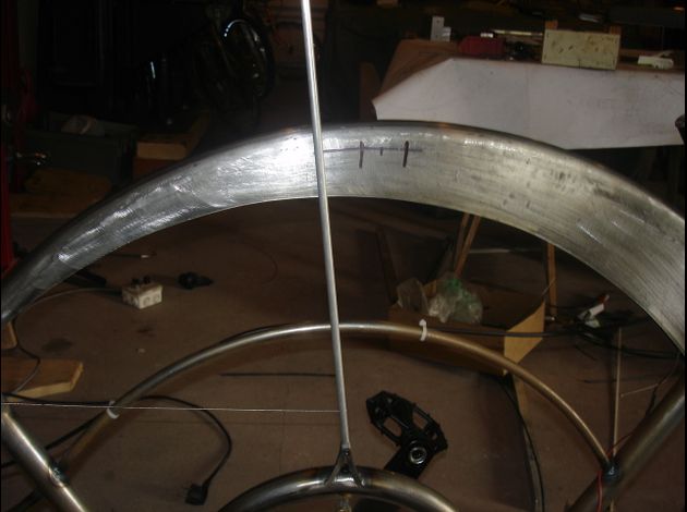

indexation:
les positions sont tracées sur le cadre:
je perce la grille au bon entraxe:
fraisage, meulage soudage
c'est nickel, les vitesses passent parfaitement, le 0-5-11, y'a pas a dire :roll:

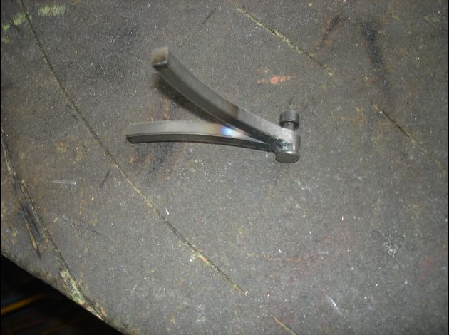

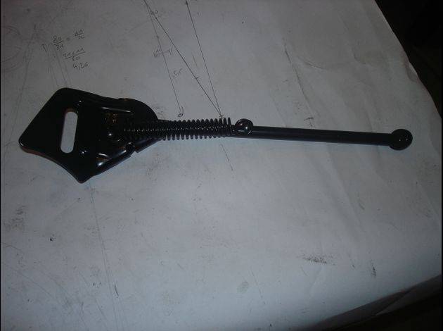

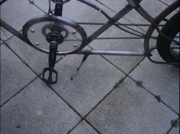

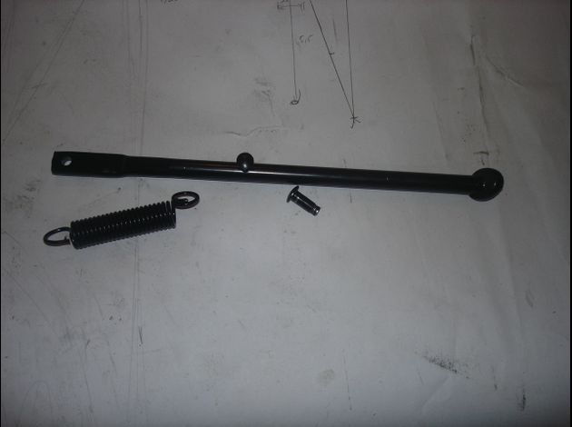

ensuite, comment pinailler avec une bequille:
on prend ça
on ne garde que ça
on met l'insert qui va bien
on coupe on perce on taraude
on ébauche la butée
on soude on meule pour arriver a ça
une butée de fermeture, et hop, ça tient tout seul :lol:
