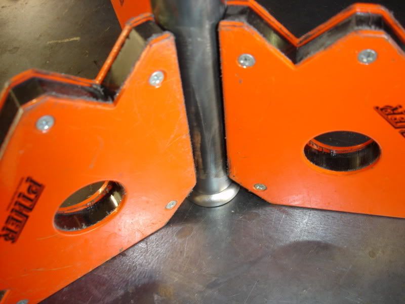

Wow !! Merci la foule :D Surtout, pourvu que ça dure :lol: .

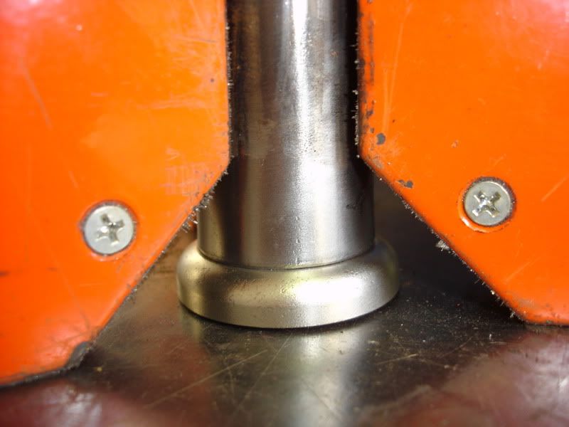

Prépa de la direction : donc chauffage du tube et formation des extrémités pour la mise en place des cuvettes.
Alignement à trois équerres puis trois coup de marteau sur le groin.
Pas direct, hein, sur du bois.
Je suis largement confiant : le tube ne bouge pas tant que ça et les cuvettes rentrent bien. Bien sur, ce sont des vieilles qui ont servi de martyrs et après ; poubelle direct.

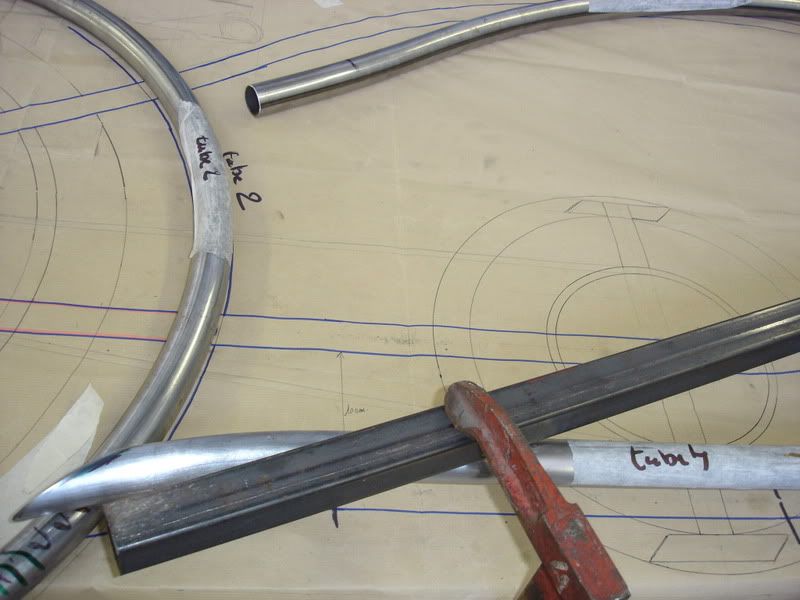

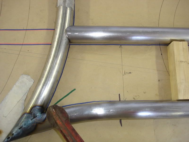

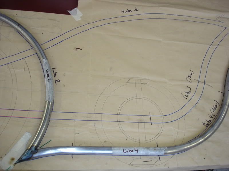

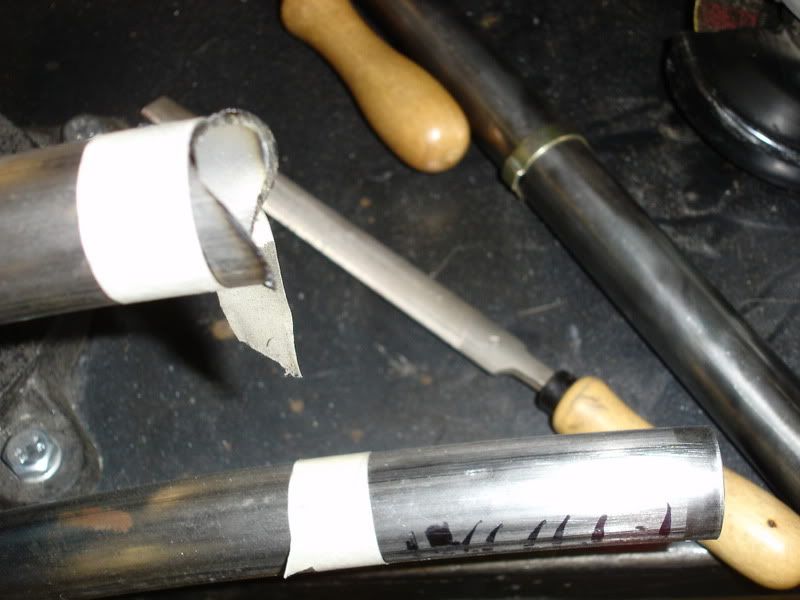

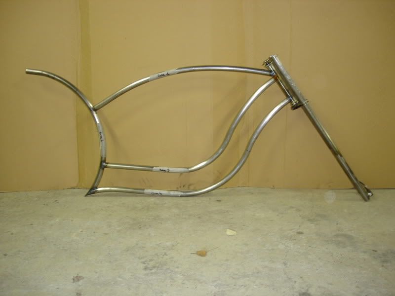

Passage aux choses un peu plus sportives : coupes et alignements...
Une surface bien plate me sert de marbre; divers poids et serres joint pour bien maintenir les tubes en place ; que ca ne bouge pas au pointage.
Bonne dose d'angoisse pour les gueules de loup...
Tubemiter fonctionne bien mais je ne sait pas bien l'utiliser, les angles et moi, on est pas trop potes .... alors c'est tracé " au report " et ca va pas mal. En revanche, les ajustements sont longs, mais pas vilains.

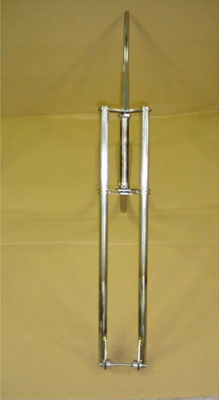

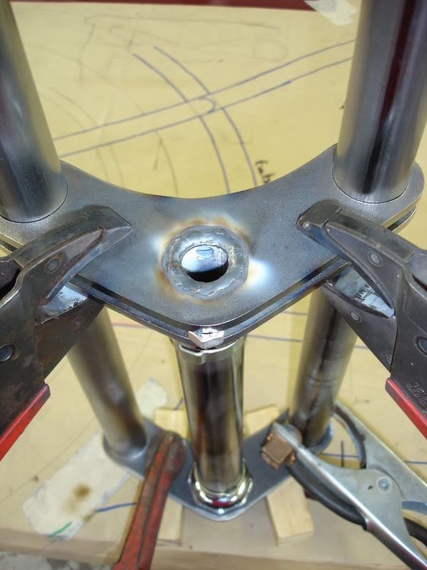

Sans marbre, c'est du stress de préparer les trois supports pour le tube de direction :confused3:
Direction qui ne peut s'aligner sans que les tés ne soient montés sur la fourche alignée.
Trés pratique, ce troisième té :lol:
La fourche équipée à été présentée / pointée sur le cadre aligné en vertical au niveau à bulle. Serré dans un étau une fois l'angle trouvé ( ou presque :D )
Pour un marbre pifometrique, c'est pas vilain :D
La fourche n'est pas réglée en hauteur, comme le tube de selle, d'ailleurs. Reste les bases et haubans pour finir le " squelette " :D
En tous cas, aligner trois tubes ainsi, c'est aussi difficile que ce à quoi je m'attendais :lol: ....sauf que ça m'a bouffé trois fois plus de temps que prévu ...
Le guidon est en train de germer. Il sera large et long :twisted:
