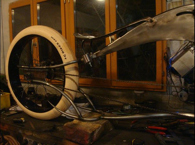

la selle, j'ai reçu les ressorts hier, donc j'ai pu avancer!!

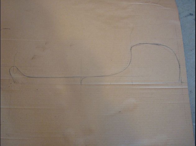

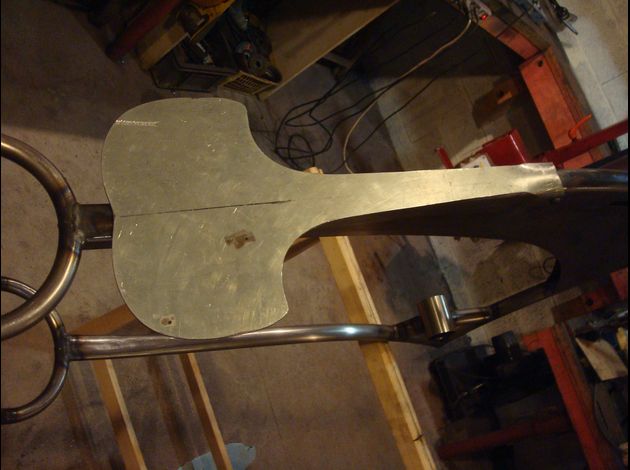

tracage de la forme:

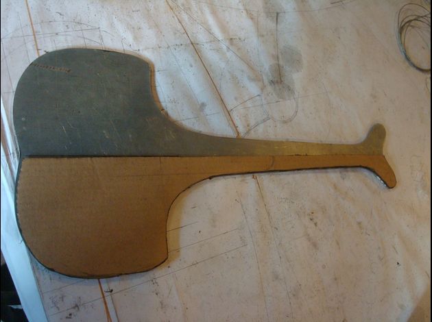

découpe d'un modèle:

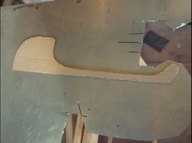

découpe de la tôle:

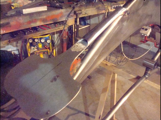

mise en forme et mise en place sur la cadre:
ensuite, je soude un bout de tube dessus:
montage a blanc:
mise en forme de la pelle: c'est le point clé du confort de ce type de selle, le but est de faire quelque chose de confortable avant de mettre la mousse....
et le meilleur moyen, c'est de tout mettre en place et de resté assis....

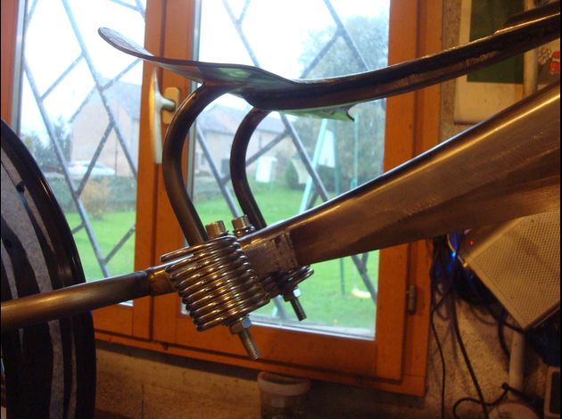

ensuite, je forme et je soude le renfort :
puis les support ressort:

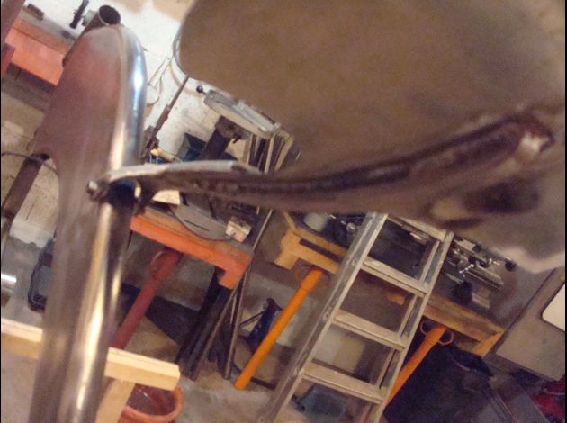

les ressorts sont maintenu sur le cadre par une pièce, au debut, j'ai fait ça... mais au final, elle a fini coupé en 2...
et voila ce que ça donne:
les ressorts sont des ressorts de selle atlas....beaucoup plus souple que les ressorts brooks...a voir.....
ou alors, faut que je me foute au regime :roll:

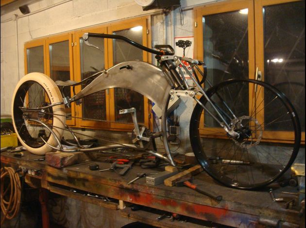

ensuite, je commence a faire le montage:
le BDP:
roue arrière, shifter, frein chaine....
les poignées de frein:
les premiers essai de roulage sont très proche !!!
