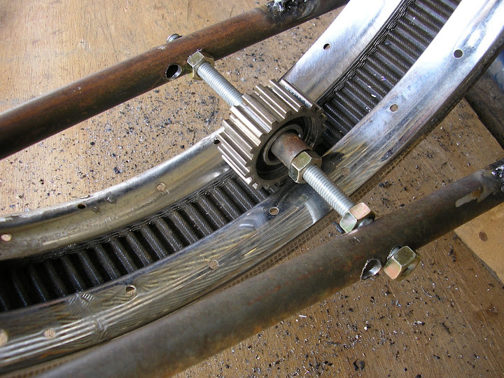

la transmission est confiée a uine courroie crantée et une populie lambda,simple mais efficace!

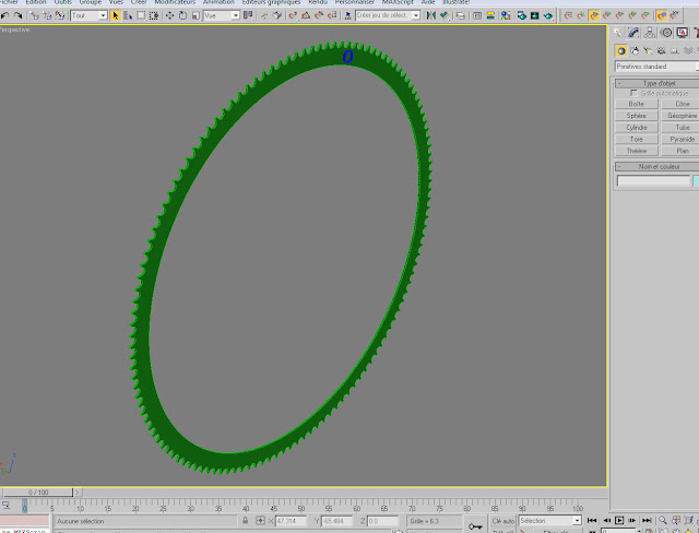

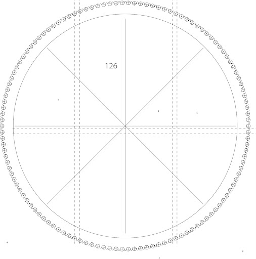

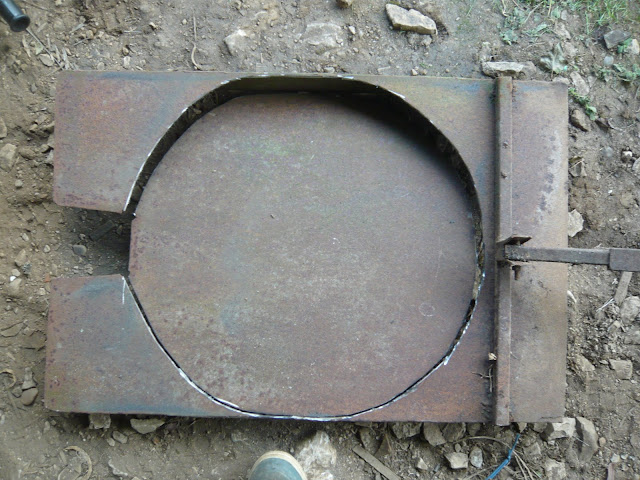

hier, j'ai donc sorti les logiciels 3d et graphique pour concevoir et imprimer : ( ça , au moins c'est facile :D )
donc voici la couronne , vu qu'il me reste ce week-end avant d'abandonner la fabrication pendant au moins 1 mois, 1 mois 1/2 , chais pas trop , je me dépêche de vérifier la faisabilité :

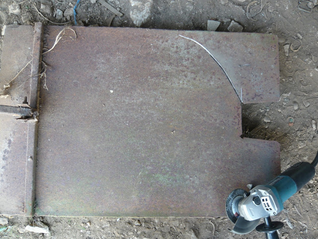

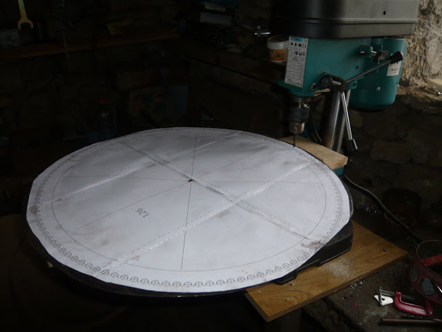

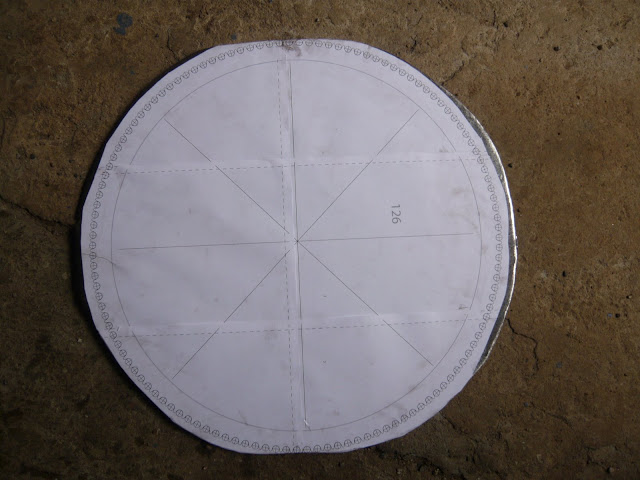

je récupère un vieux morceau de tôle rouillé et je commence à le découper ( à l'arrache :twisted: ) et je colle mon gabarit dessus
je l'installe sous la perceuse colonne ( ah quand même :evil4: ... un vrai monstre acheté 60 euros chez plus où ) et ... et, le plus dur reste à faire ...
