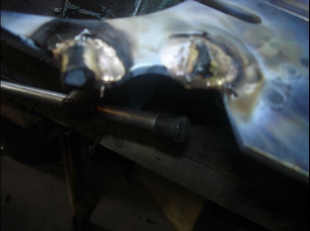

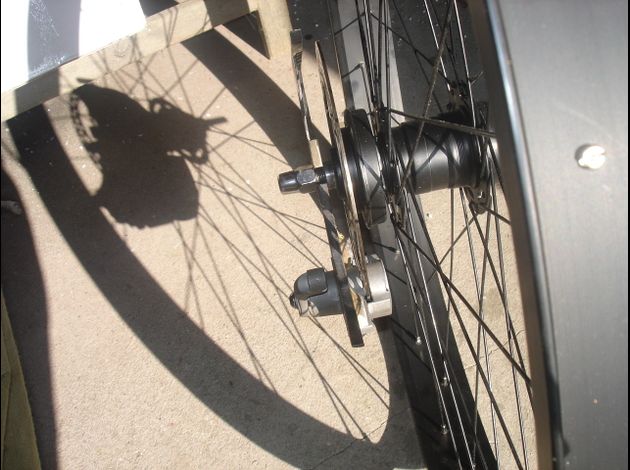

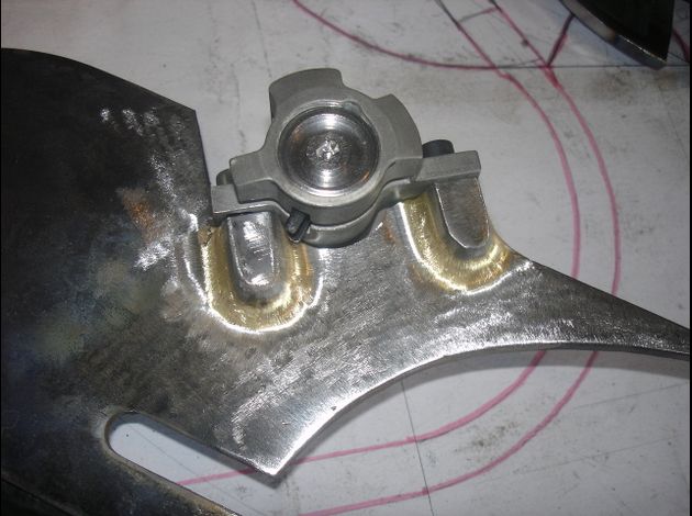

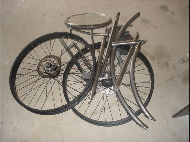

montage du frein arriere sur la patte arriere:

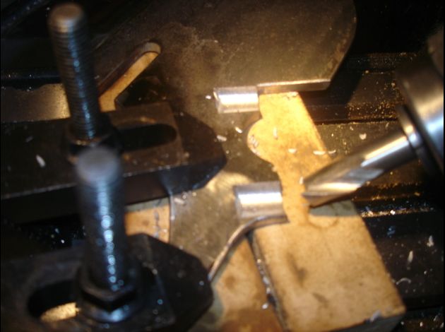

fraisage des logements qui vont recevoir les inserts
brasage des inserts photo pourie :lol:
apres taraudage, meulage, montage.....
c'est pile poil !!!! 8)

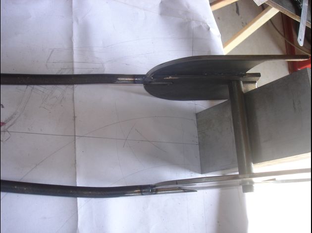

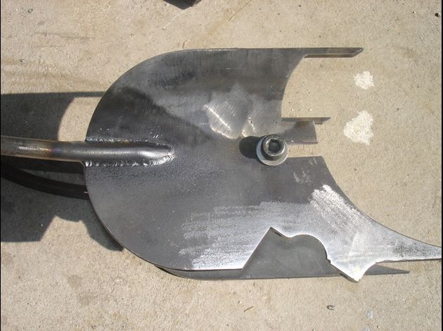

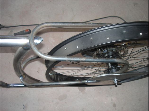

préparation et fixation du hauban superieur sur la patte:
pointage et soudage de l'interieur :
puis de l'exterieur, les bouts on été repliés pour obtenir la finition en "pointe"
Y'a plus qu'a :lol: :lol: :lol:

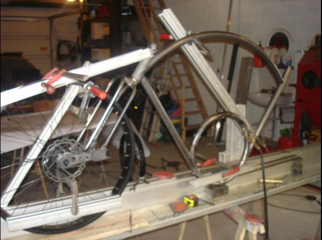

donc en avant:

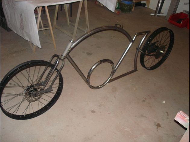

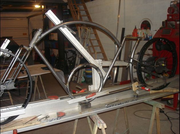

les tubes du centre sont pointés a plat puis posé sur le gabarit,
la douille de direction est montée avec un vieux jeu de direction pour éviter qu'elle ne se déforme au soudage, tous les tubes sont mis en place exatement comme sur le plan a l'échelle 1:
puis l'arriere est pointé
VOILA !!!
et c'est droit :wink:

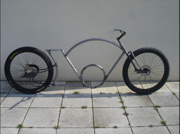

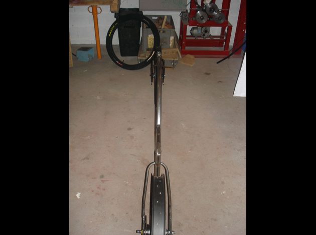

ce matin, j'ai continué mes soudures:
mise en place du hauban inferieur
le voila sur roues
ça se raproche....
il a fait ses premiers metres en version draisienne....
ça roule :shock:

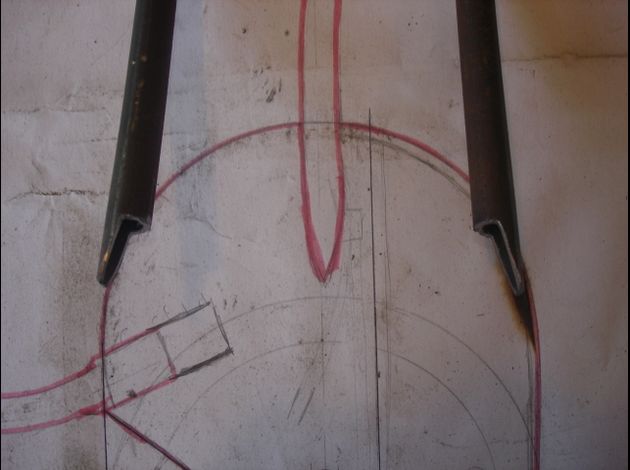

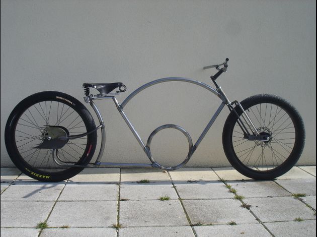

pas mal, mais visuellement,il y a juste un petit défaut... le rayon de courbure entre le "rond" du pédalier et le up tube n'est pas le même.
ce n'est pas grand chose, et de toute façon, vu que je ne sais pas du tout en faire autant, je la ramène pas trop !
et en plus ce vélo change un peu de la forme que tu donnes à tous les autres alors tant mieux !

Comme kanar, je ne la ramenerai pas mais fourche et haubans, à mon goût, font "petits" (ou bien c'est un rendu de photo ?).

@CRC: j'aime bien les truc a l'aspet visuel "leger", c'est OK pour la fourche
par contre, j'ai un petit doute sur la rigidité mes haubans , je vais faire les test des escaliers dès que possible pour ne pas faire fausse route, et pouvoir corriger si necessaire.

Pour la taille, il est grand, 165 d'empatement... je ne sais pas si c'est sufisant pour tes grandes pattes :roll: :roll: , mais pour moi, y'a beau faire de place 8)

le probleme de rayon... c'est normal:petit rappel:
comme tu peux le voir sur le croquis d'origine, c'est les tole de coté qui sont au meme rayon, le tube, lui, a un rayon décalé :wink:

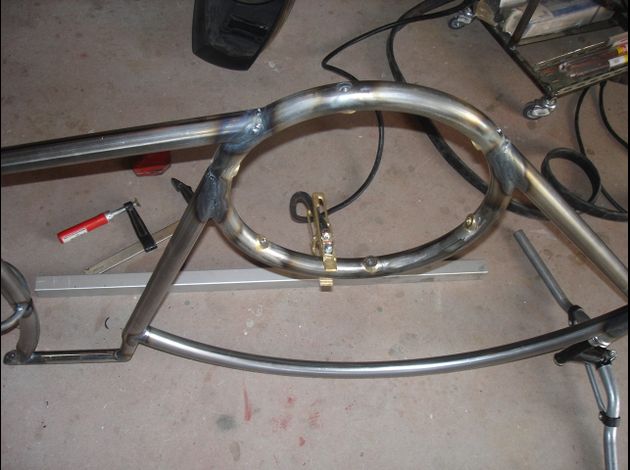

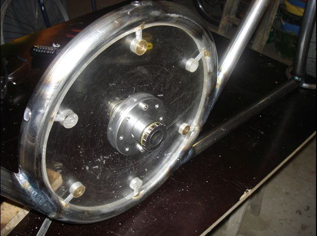

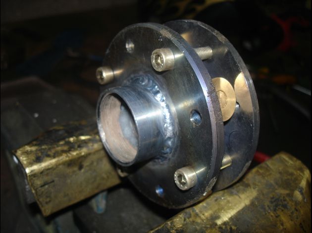

taf du dimanche aprem:

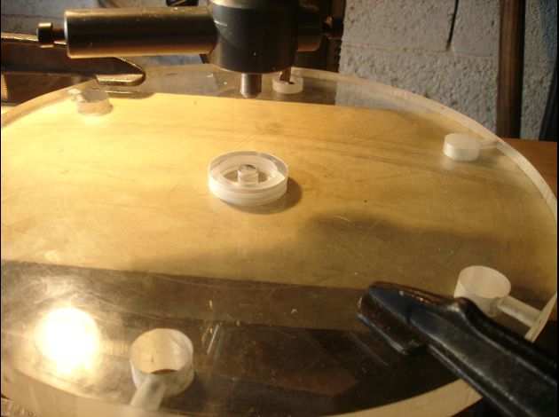

le boitier de pédalier:
alesage du plexy
montage a blanc pour vérifier la ligne de chaine
soudage des flasques
reste a couper en deux pour le montage.
