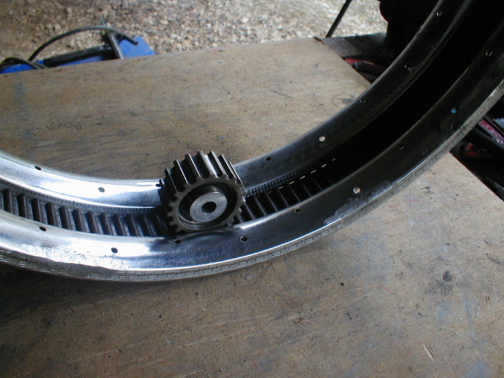

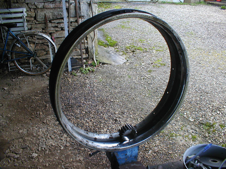

bon, je me suis bien éclaté et j'ai donc soudé 2 jantes en laissant un creux au milieu,
dans ce creux , je vais pouvoir placer des engrenages qui seront guidés par ce rail et je place au fond du rail une courroie crantée qui permettra un éventuel entrainement , comme ça je peux placer un gros pneu et j'ai plus de place pour une valve , simple n'est-il pas ? 8)

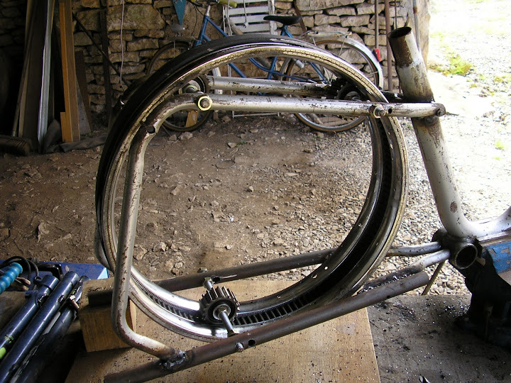

démonstration : j'ai soudé à l'arrache un cadre pour que la jante large passe , me parlez pas de la place pour le pneu , yapas :banghead:
et une p'tite vidéo : ( je sais, pour l'instant , énorme voile mais je finasse pas , je teste l'éventuelle faisabilité ... )
http://www.youtube.com/watch?v=l6NNjcNBi_4

Et pourquoi pas faire reposer tout le poids de l'arrière du vélo sur l'engrenage en bas et utiliser la paire de galets sur le haut de la roue que pour le guidage latéral ? (avec une liaison assez élastique avec le cadre sauf pour contrer les forces latérales).
Le guidage latéral en bas de la jante s'obtiendrait grace à l'engrenage guidé dans la gorge où court la courroie.
Reste le probleme de voile des jantes, peu être en rigidifiant par l'extérieur avec une tole roulée autour de la roue, soudée là ou le pneu entre en contact avec le cercle de jante normalement...

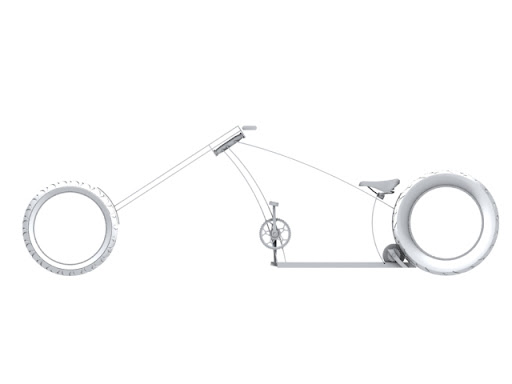

en fait tous ces projets étant similaires et déjà réalisés , j'aimerais bien trouver une astuce plus spectaculaire ... :idea1:
on peut aussi remarquer que la roue ar n'a pas été gérée :dontknow:
je préférerais nettement ça , mais apparemment grosse technique derrière vu que ç' est un projet d'école supérieure de mécanique fait par un groupe d'étudiants avec pas mal de matos
mon but ultime serait de garder la finesse d'un vélo jantes incluses dont l'apparence correspondrait à ça :
