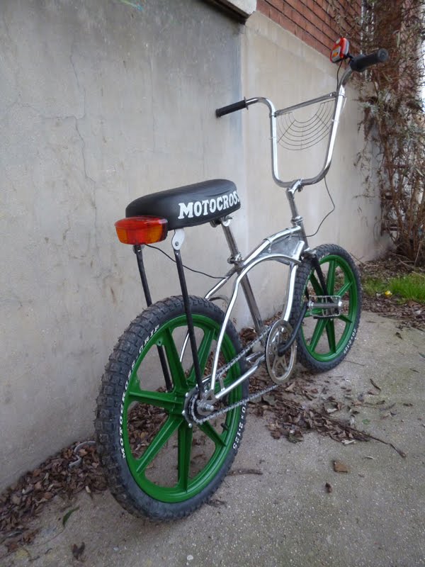

Alors pour remplacer l'axe arrière d'une roue à bâtons par un retrop :
Faut avoir une Simplex à bâtons déjà parce que d'autres jantes n'auront pas suffisamment d'espace
On vire les rivets et l'ancien axe avec sa roue libre.
Y a de la place !
Ensuite on prend un moyeu retropédalage mais attention à sa largeur, faut pas prendre ceux qu'on utilise habituellement !
Il faut prendre ceux dont on ne se sert pas c'est à dire des moyeux pour enfants qui ont 8 ou 10 rayons ou pas de rayons du tout. Ceux là on la bonne largeur.
Ça tombe bien nan ? Au lieu de les jeter...
On garde les flasques de la roue il faudra sans doute les agrandir un peu pour faire passer le corps du moyeu. Attention à ce que ça soit bien centré tout ça !
Ensuite il faudra souder les flasques du moyeu sur les flasques de la roue. Pas le choix à moins que les flasques du moyeu soient assez large pour percer et faire tenir le tout avec des boulons.
Ensuite il faut 7 boulons 5x60 des écrous borgnes et des rondelles crantées. Remonter le retrop et vala c'est tout.
