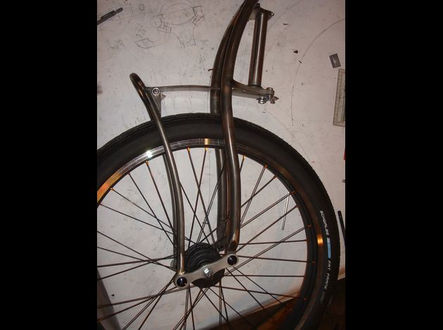

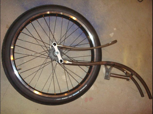

une journée un peu galere pour l'alignement de la fourche :x
mais bon, c'est OK!!
soudé, alligné, démontable.....
c'est comme surl'plan!!!

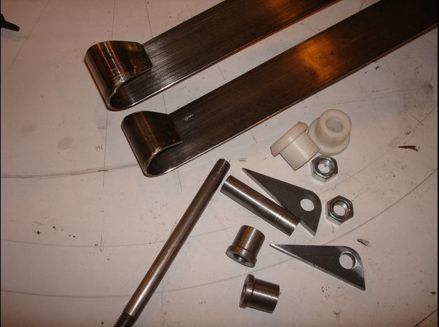

Aujourd'hui, j'ai préparé les lames et la fixation sur l'arceau.
un peu d'usinage:
pour arriver a ça une fois monté:
sur le montage final, les ecrous seront soit des nylstop ou des ecrous borgne..
le but de ce montage est de faire les choses comme elles doivent etre... pas de concessions!! 8)

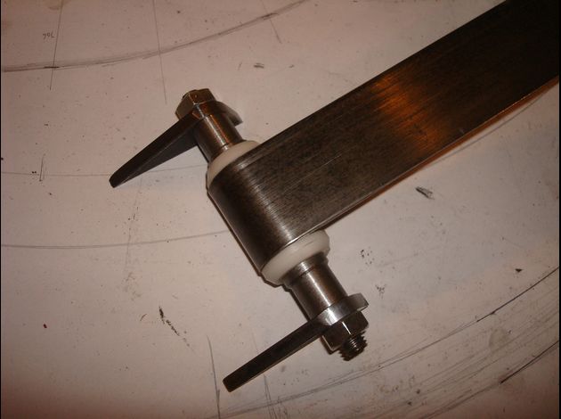

montage a blanc pour me faire une idée du fonctionement et de la rigidité:
ça marche,
c'est rigide.... comme c'est pas permis
c'est déja bien ferme avec uniquement 2 lames!!
c'est lourd, mais bon!!!
je suis bien content du resultat 8)
me reste à faire la plaque qui tiendra les lames.

Quel matériau tu utilise pour tes lames?
ESH
Messages : 2767
Localisation : Doubs (25)
Message par ESH »

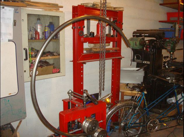

ce coir, petit coup de rouleuse......
en une heure, j'ai rattrapé une grande partie de mon retard ....
c'est pas mort pour ZBR 8)
les lames....... en acier a ressort :shock:

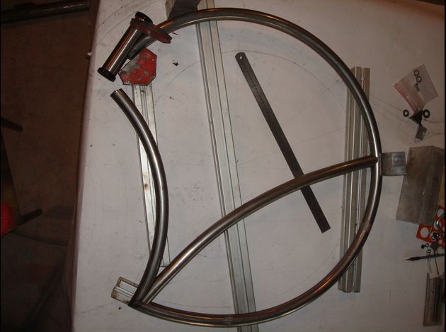

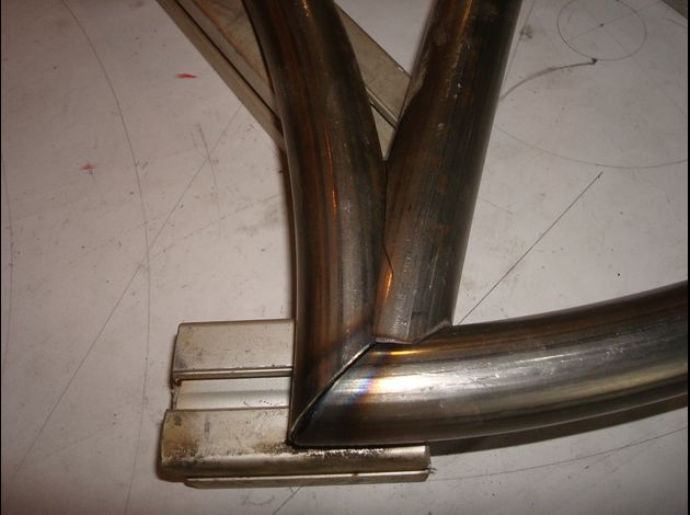

ajustement des tubes:
y'a encore du taf... mais ça avance :D
