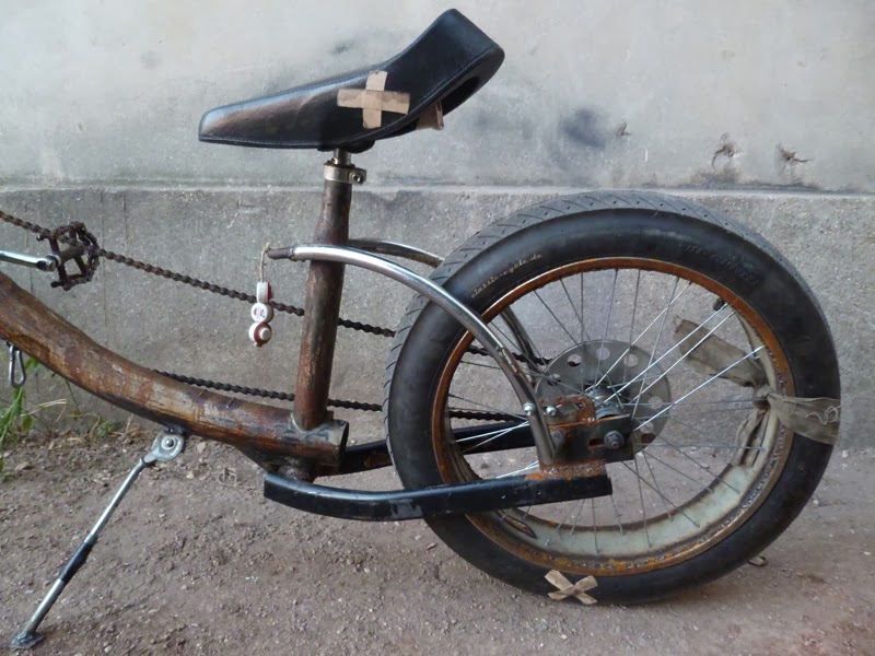

Ça sent la fin. Je rajouterai ptet un sissy bar, à voir à l'usage...

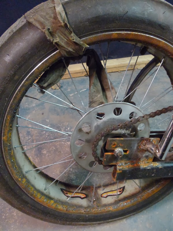

Prévention anti crevaison :
Notez bien les renforts de soudures haute technologie :

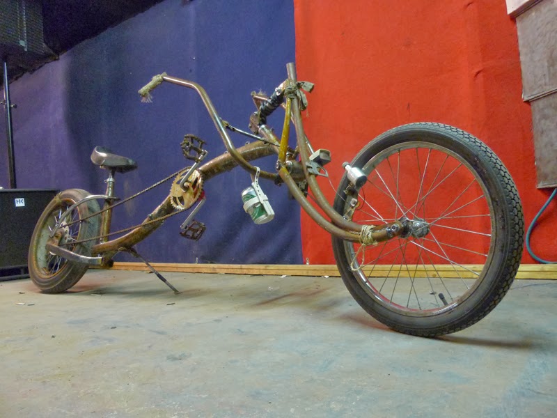

c'est quoi cette fausse rouille????

Le cadre est croustillant à souhait.
J'adore les pédales.
N'hésite pas à mettre plus d'ampérage pour la soudure.
Sur la fourche c'est pour ca que ça pénètre pas assez.
Elle est où la boite de vitesse?

j'aime le style et les renforts, du beau travail bien sympas, j'adore les pédales aussi

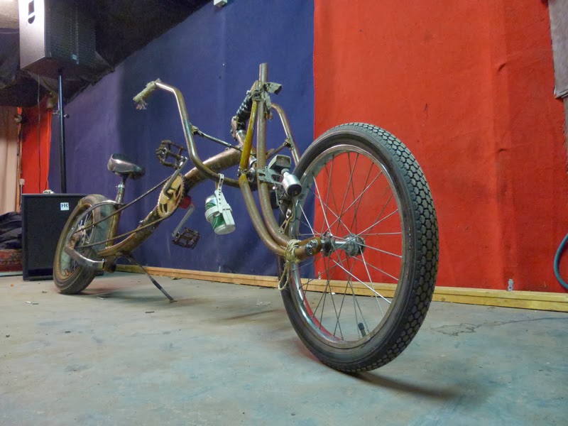

La ficelle et les chiffons
... t'aurais pas passé un weekend avec Meul dernièrement ?
Partout, plein de détails qui tuent.
Ce gros tube en "S" pour le cadre, par contre, je suis pas fan.
Mais il me rappelle un peu le Razorback de DéDé sur ce coup.

<3 roh toi le bordel !! il arrache mec !! ses pansements lui vont comme un gant !
quelles finitions superbes !!

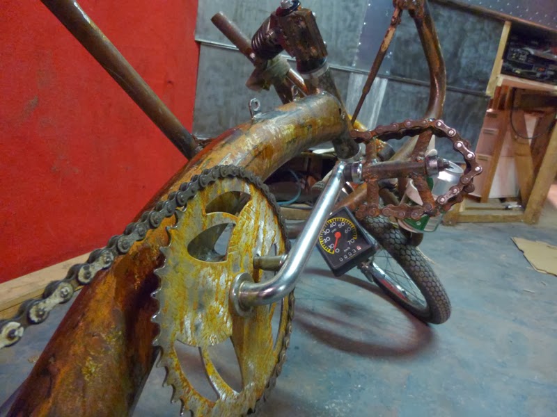

au passage, t'es bien dessus ? le pédalier à l'air haut dis donc !

Merci Meul ! Tu as du goût tu sais ça
C'est vrai que le pédalier est haut mais je ne voulais pas rajouter un tube pour le descendre.
Et finalement ça va, la position est très confort.
Bon y aura encore des changements le ratio de la transmission me fait mouliner donc changement de plateau.
Et puis la roue avant est trop neuve ça va pas du tout
Re: MON2O
Wé j'étais en 44 dents avec un pignon de 18. Pas évident de trouver un plateau U.S. avec plus de dents donc j'ai pris un pédalier à clavette, viré la manivelle et je l'ai adapté pour le bdp us. Là c'est déjà mieux. Je vais essayer avec un plateau de 52 pour voir
