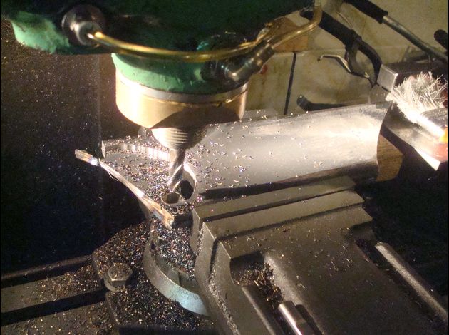

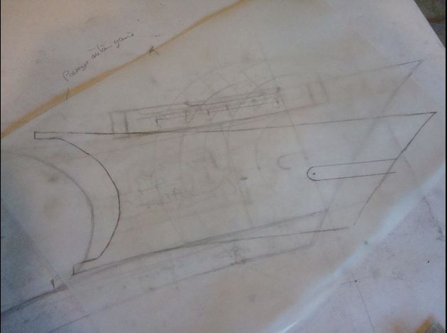

bon, j'avance dans mes tubes... en faisant les pattes arrière:
un calque a partir du tracé a l'échelle 1
disqueuse pour les grand rayon concave et les convexes,
à la fraise ébauche pour les autres: 8)

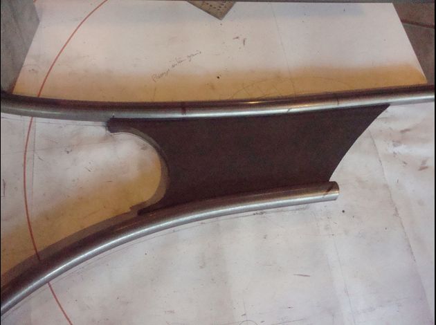

et voila ce que ça donne en place !!
petite astuce:sur les bouts qui vont être vers l’intérieur du vélo (vers l'avant) j'ai laissé de la surépaisseur pour pouvoir souder tranquile.
ensuite, je viendrai enlever le rab .... la finition sera nickel !!

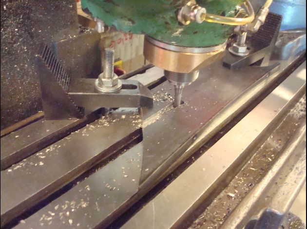

usinage des rainures pour la roue:

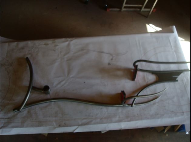

présentation des tubes.....
ça avance bien.....
si je ne devais pas passer 1 semaine en Inde pour le taf.... :(
