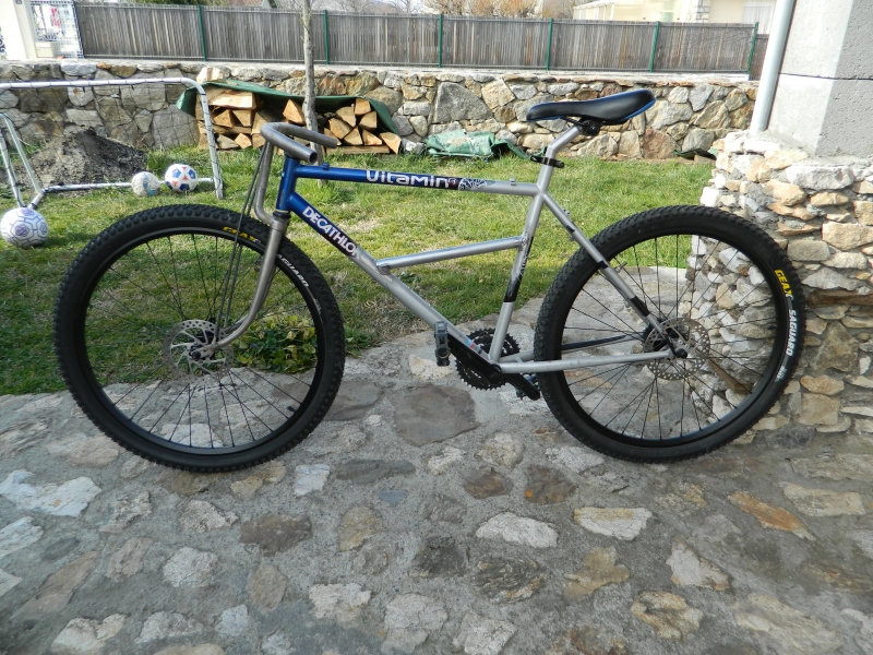

je remet deux tofs ,une d' ensemble, l' autre avec la plaque et la boite a outils, a noter que la plaque rique d 'etre sans decos, j' en ai fait une vierge , juste vernie pour voir !!

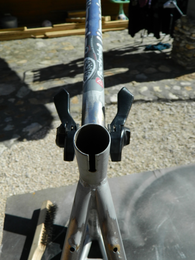

ce matin, emplacement des fixations des deux shifters, sous la selle avec des gaines qui ne dépasserons pas les 10 cm , cool !!

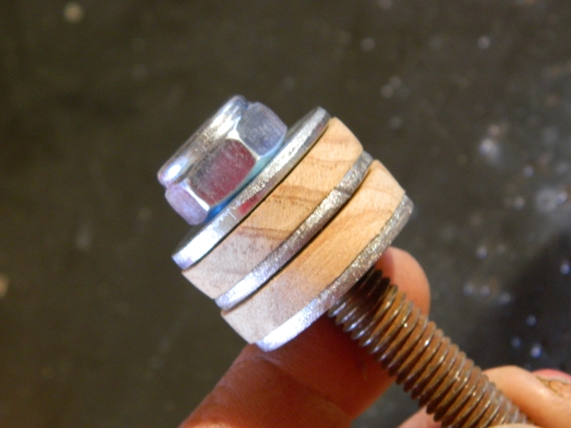

bon !!! ce n' est pas du esh mais ca feras :D je me suis pris la tete sur le frein de direction et j' ai trouver des tofs alors feu .....
la rondelle du millieu est en fait la pate reliée au cadre !!
ca fonctionne bien ,reste a faire les finition "perçage de la pate pour dégrossir" poncage et compagnie, je mis attele ce soir

petite précision qui pourra servir à d'autre;
comment as-tu fait pour rendre solidaire de la direction la rondelle inférieur?

alors !!!: sur l'écrou noir de l'axe de fourche une rondelle soudé par dessous, puis la tige filetée en 10 qui doit recevoir l'écrou frein est souder a cette rondelle
avec un ecrou desous pour renfort, quand on serre l'ecrou noir tout est solidaire, je te cache pas que j ai galeré un poil :lol:
