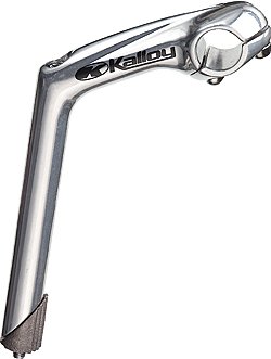

pivert a écrit :j'ai raccourci le cadre de quelques cm pour que le guidon soit moins grand.
Bah c'est con, c'est le guidon qu'il fallait raccourcir si tu le voulais moins grand... :lol:
Pour ton histoire de potence, même avec une potence relevée dans ce genre là ça tape ?

j'avais fait un guidon plus grand mais j'aurais du le faire plus étroit puis au niveau des jambes j'étais limite.
Maintenant c'est bon j'ai pu faire un test de roulage et il est agréable à rouler par contre attention pour les demi-tour. Et dans les descentes de bordure sa frotte à l'arrière :twisted: .
Pour la potence, je pense que oui sa pourrai le faire, au pire je m'en fait une sur mesure.

La potence retournée, c'est beurk.
Si tu veux vraiment garder un vélo aussi long, bricoles un renvoi de direction !
Bonne continuation.
