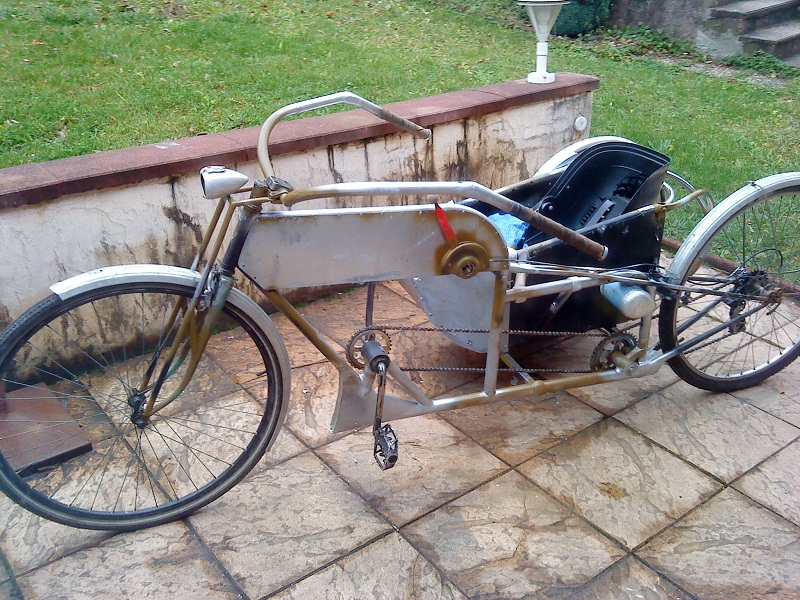

Sur ce post, je vais tenter de mettre a jour regulierement l'avancement de mes travaux sur mon sidecar.
Et j'essayerais de revenir sur quelques details de sa construction. Si vous avez des questions des remarques ou des conseils, n'hesitez pas
Pour l'instant, j'en suis là :

Du coup, je découpe/resoude le cadre, je remplace le reservoir par deux plaques fines, je change de selle, je refais toute la tranmission.
Je coupe toute la partie avant et toute la partie arriere du side, je refais une structure tubulaire plus light avec une forme plus harmonieuse. Je rajoute des garde-boues.
Au passage j'ai grillé une disqueuse et je me suis servi du carter de protection pour me faire un shifter :
La prochaine etape sera certainement la fabrication d'une nouvelle fourche ou le plaquage des plaques d'alu sur l'arriere du side... on verra bien comment je serais motivé

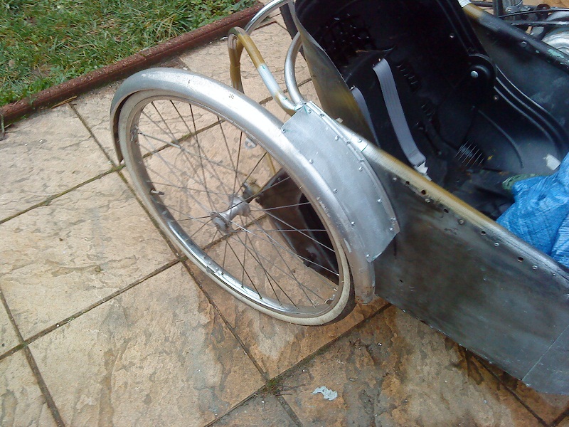

J'ai fais une nouvelle fourche pour pouvoir installer le garde-boue prévu, et un frein avant (caliper), j'en profite pour virer le gros phare :
Et j'ai remis une petite aile sur le garde-boue du side pour eviter que la petite mette ses doights dans les rayons :
Et comme le bike reste dehors, j'ai mis quelques coups de bombe de peinture pour eviter qu'il rouille. Je poncerai tout à la fin.

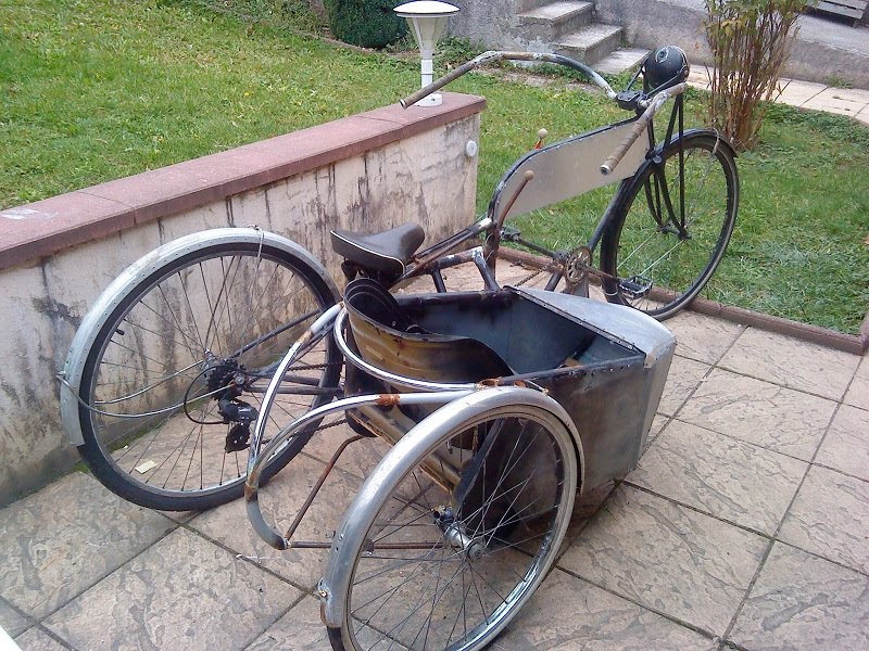

Posté : ven. déc. 03, 2010 05:16
par Hutch
Posté : ven. déc. 03, 2010 05:31
par Hutch
Maintenant je crois que je vais m'attaquer au parebrise du side, il faut juste que je trouve une idée
