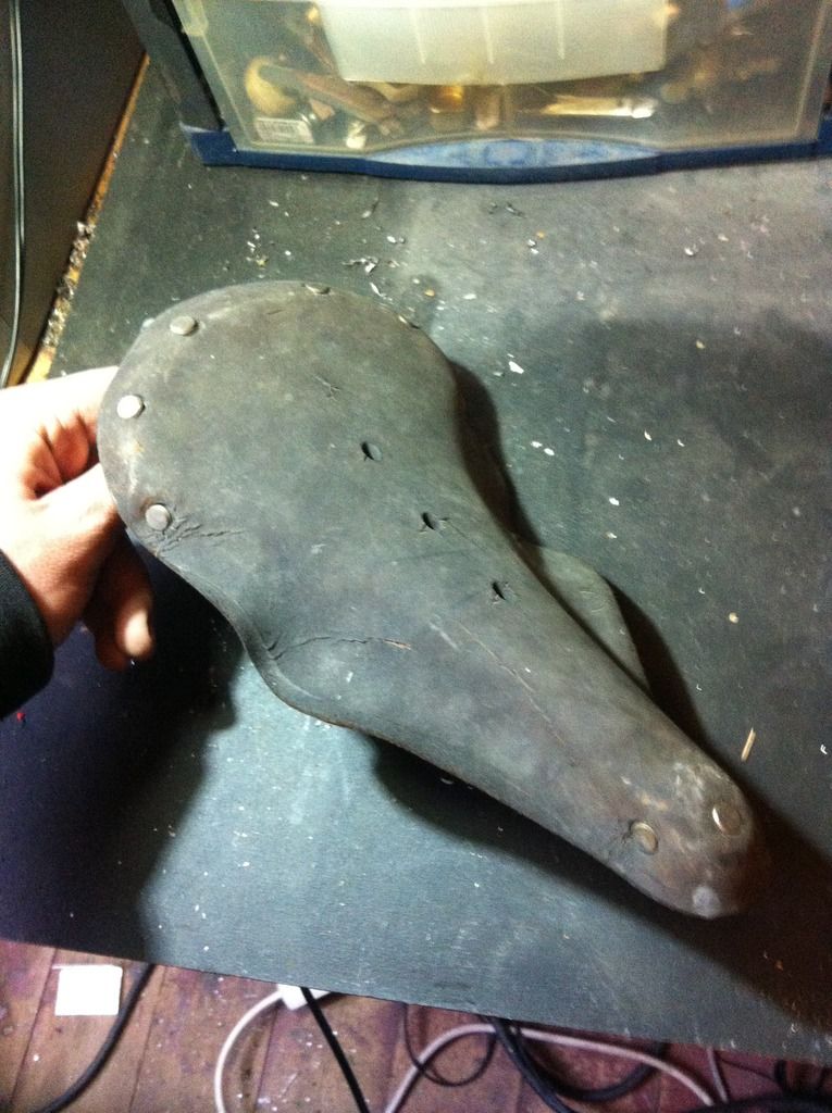

Souvent on trouve des vélos sur les brocantes ou les encombrants avec des selles en cuir raides ou déformées.
On pense que c'est irrécupérable et on balance le bout d'croupion dans un coin ou a la poubelle, alors qu'en fait, c'est sauvable!

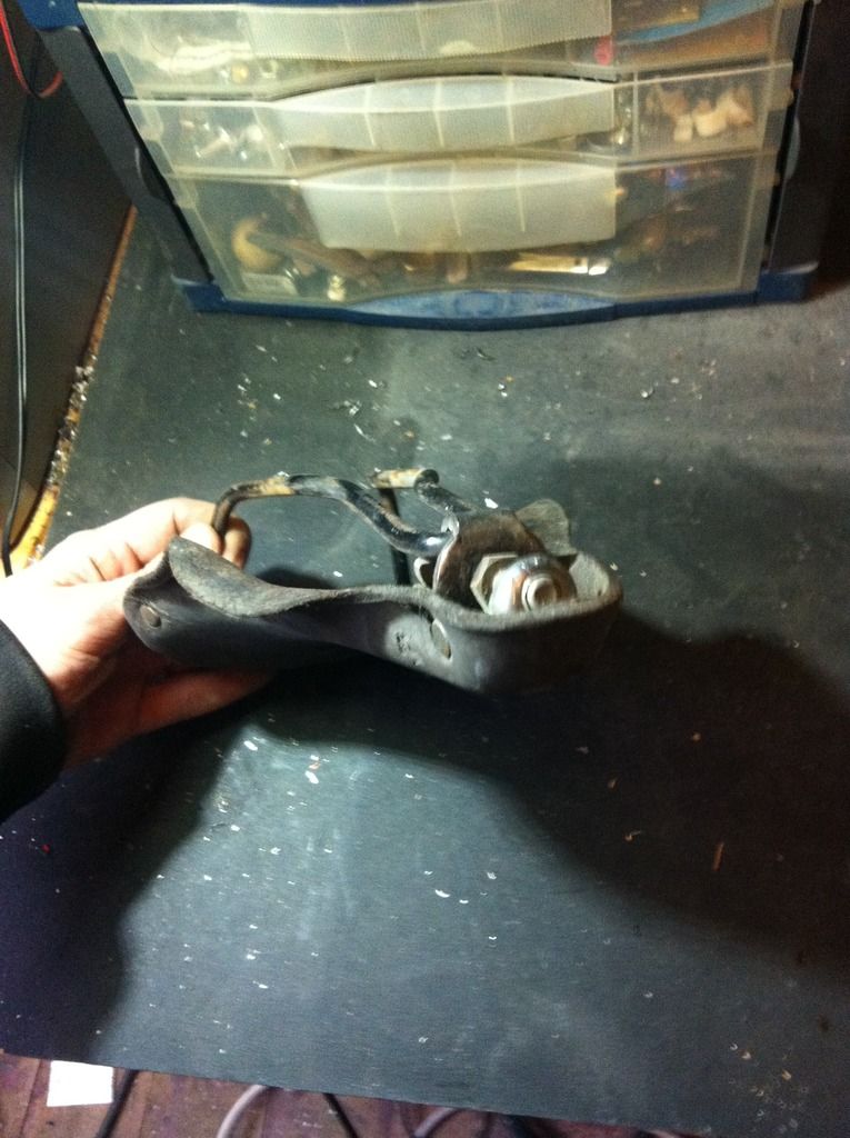

voici donc une vieille selle toute dure.
et déformée

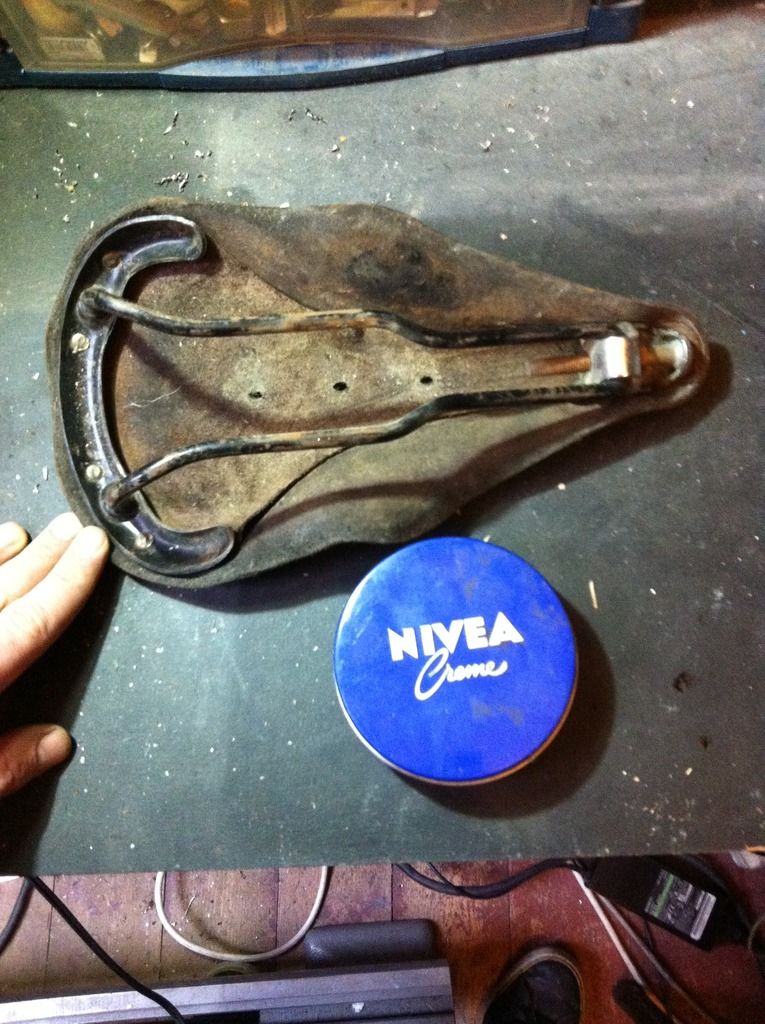

le cuir c'est une "peau morte", comme toutes les peaux elle a aussi besoin de soin! Il faut la réhumidifier.
J'ai choisi de la crème NIVEA pour réhumidifier cette selle, mais en principe toutes les crèmes fonctionnent.
Tout ce qui fonctionne avec les vieilles peaux fonctionne avec les selles en cuir CQFD.
Badigonnez l'intérieur et l'extérieur de la selle.
J'emballe la selle avec du cellophane, c'est pas obligatoire mais ca permet de ne pas en mettre partout.
Et laissez reposer quelques jours, la durée varie selon l'état de "sécheresse" de la selle.
Une fois le cuir rendu plus souple (ça se sens au toucher) vous pouvez commencer a le contraindre pour retrouver sa forme initiale!
J'utilise une sangle bien plane, c'est important parceque si on prends une sangle élastique ronde de type sandow on risque de marquer le cuir.
On contraint donc modérement le cuir, quitte a re-tendre plus tard une seconde fois pour avoir la forme convenable.
Une bonne semaine plus tard dans mon cas, après avoir retiré le reste de crème avec un chiffon on a de nouveau une belle selle !!
