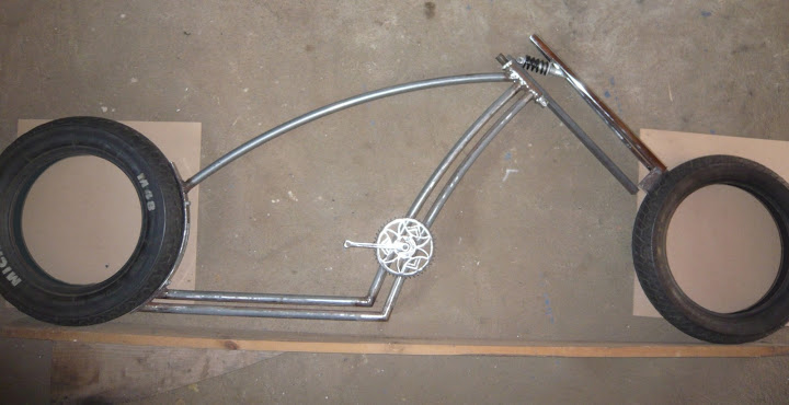

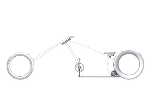

pour l'instant, je me fais plaisir et j'ai mis les morceaux bout à bout parterre pour avoir un petite idée du look 8)
j'en suis ici :
rappel du projet :
psykopat
Messages : 4191
Message par psykopat »
J'aime beaucoup tes double-tubes et la ligne générale est élégante (bien que je ne sois pas fan de chopper)
... Par contre rien il va être costaud à rouler avec tes 2 pneus de pétoire.

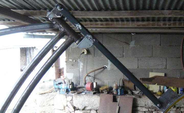

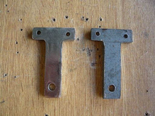

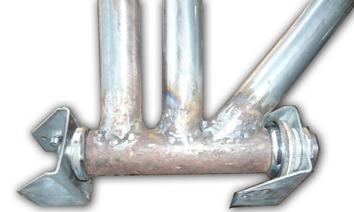

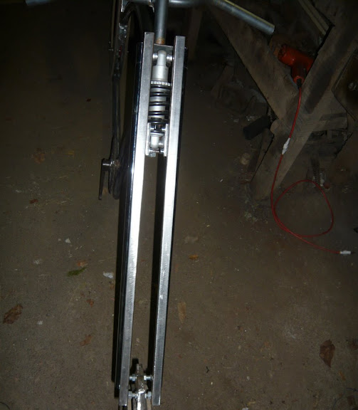

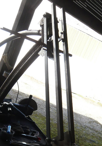

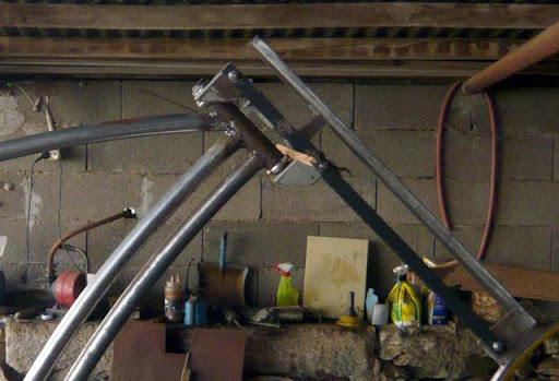

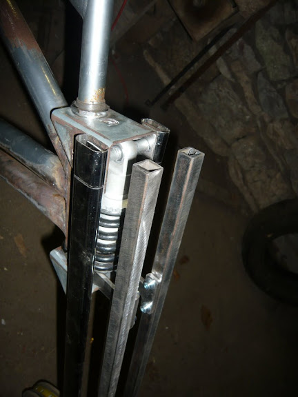

je commence à m'occuper des tés ( récup de fixations charpente )
je place 2 tiges et je vérifie que l'amorto va passer ...
et je bricole 2 pièces pour relier l'amorto au parallélogramme
et j'essaye de mettre en place le tout ...
pour l'instant , ça a l'air fonctionnel :roll:
ludo DK
Messages : 1206
Enregistré le : sam. déc. 10, 2005 11:57
Localisation : DUNKERQUE
Message par ludo DK »
bravo !!! :thumbleft:
c'est marrant de suivre ce post en meme temps que celui de Esh ( m'enerve celui la :lol: ) , on vois bien qu'il y a une difference de "moyens" , outilllage mais une chose est sur c'est qu'il y a le coup de patte pour les deux , respect je suis admiratif

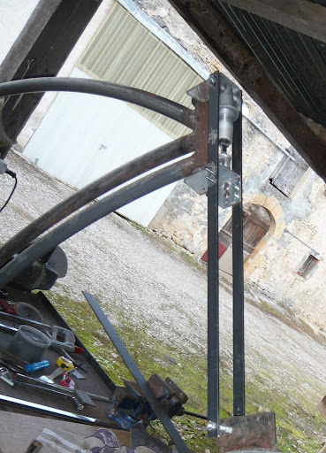

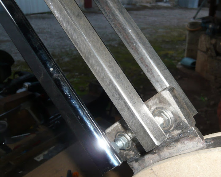

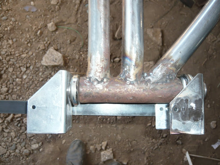

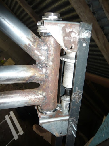

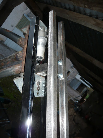

donc , je continue de bricoler ma fourche :
je place un enjoliveur chromé pour le look 8) et je fixe la partie inférieure sur 2 roulements pour que ça bouge sans forcer :happy3:
et évidemment , je n'ai pas pu m'empêcher de faire une mise en situation du tout pour me faire une petite idée :mrgreen:
yapluka s'occuper des roues :smt032

Classe, je surkiffe, il a vraiment une bonne gueule comme ca avec les grosse roue ca devrai donner un max! :wink: J'adore ta fourche avec lamorto au milieu ca change des fourches en tube rond!
