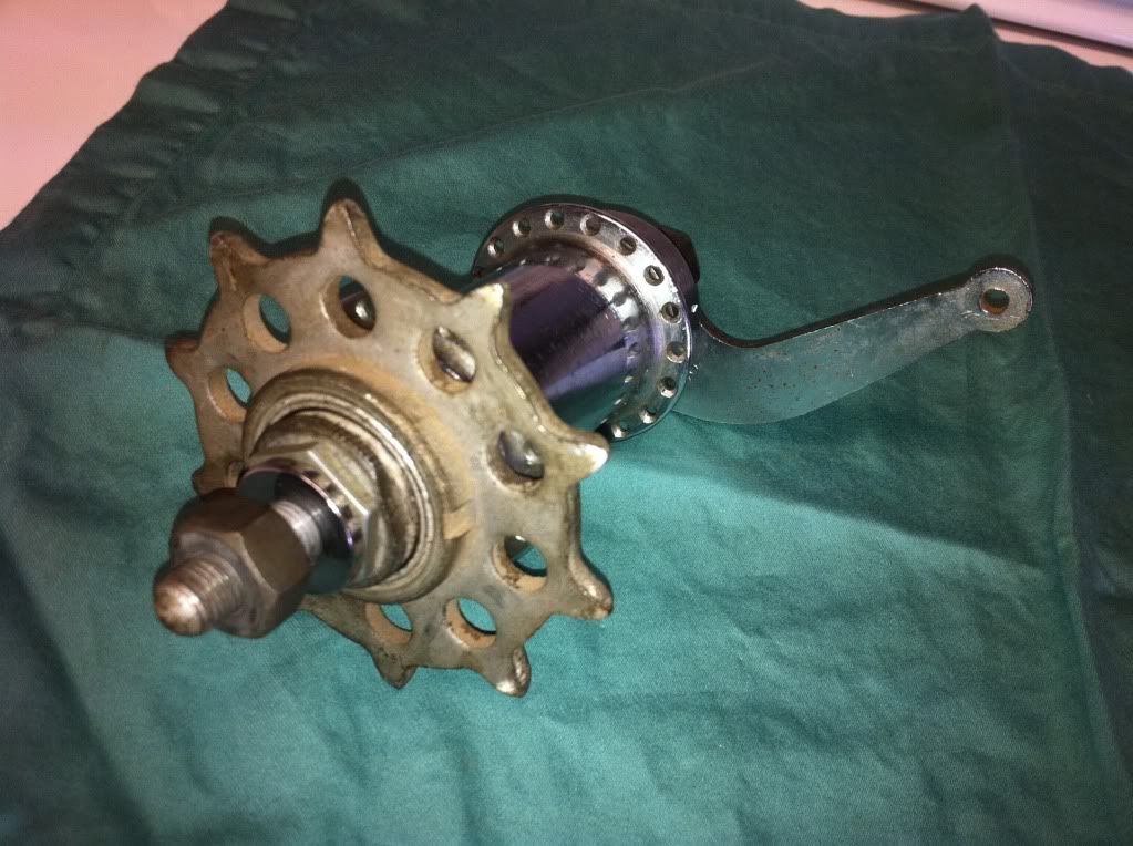

... Qui serait équipé pour réaliser ce truc:
Afin de pouvoir faire un ride sans crainte de perdre mon rear hub.
Sérieusement, M'srait bien utile.

J'ai pas mais si tu veux un conseil viens dans l'ere moderne
tes rears hubs c'est de la mer....
On dit tout le temps c'était mieux avant, c'était plus solide avant.....
Alors pourquoi crois tu qu'on ait pas gardé ce standard? parce que c'est de la mer.....!!!!!

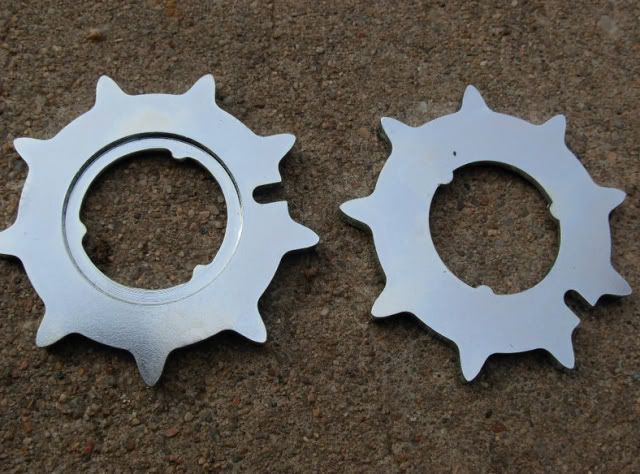

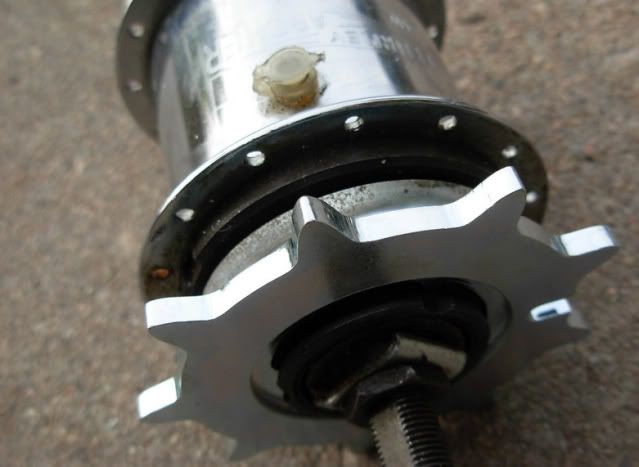

Brand new, zinc plated nine tooth skiptooth sprocket that fit, Sturmey Archer 3 speed hubs, the old style, new Shimano coaster hubs as well as the 3-speed Shimano nexus hubs. Just take your old sprocket off and install one of my sprockets and you can hot rod your ride with a new wheel set, this leaves your bike with the old look as you leave your front skiptooth sprocket on the bike.
Ben voilà ! C'est un peu pour entrer dans cette ère nouvelle...

franchement si tu veut un style ancien pour ton moyeu, il ne serais pas plus simple de faire sauter une dent sur deux sur un pignon "moderne"?
pour ta pièce et pour avoir la même chose, il faut faire de la découpe laser a cause des trois tétons au centre
après on peut coupler usinage a la fraiseuse-tournage-charger en soudure-coup de lime pour arriver a un résultat similaire mais loin d'être aussi solide et aussi propre.....
de plus il y a du temps a passer pour la programmation de la fraiseuse et pour tout ce qui doit être fait a la main du coup
pour finir, les solutions sont:
-trouver quelqu'un ou une boite qui pratique la découpe laser
-acheter la pièce deja faite pour pas s'embêter
-trouver quelqu'un qui aura la patience de la faire a la main
j'espere avoir pu t'aider

ou peut être trouver quelqu'un qui habite aux states ? à quoi elle sert la petite "entaille" sur le coté ?

ludo DK a écrit :A quoi elle sert la petite "entaille" sur le coté ?
@ Green-Chain, merci je te MP dès demain...
@Ludo,
La seule utilité possible... Passage de rayon sans démontage de la roue libre...
Toute les marques (du passé) n'avaient pas cette "entaille", les marques utilisant
ce principe avaient des petites flasques.
Sinon y'avait ça:
Tous cela j'engage que moi...
