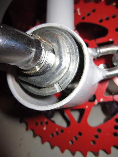

			recherche fixation et roulement de pedalier pour cadre 20" et le diam est de 5,1cm,si vous avez une adresse ou un lien sur le net

			j ai recuperer sur un style bmx le pedalier mais ca nage quand je veux le fixer,aider moi merci

			voila la photo ce que ca donne,impossible a viser,si quelqu un a une adresse ou les pieces merci

il te manque les cuvettes de roulement.
chez un cycliste ça doit pas valoir une fortune

			le tout a ete recuperer sur un bmx longway 20" mais ca monte pas,pas la bonne dim.les cuvettes c est pour le retropedalge?

			les cuvettes sont a engager dans le tube qui sert a installer  le pédalier.
elles on comme rôle le maintien des cages a billes ( roulement)
c'est une portée de roulement.

			ok mais pour fixer le pedalier ca va pas,trop de jeu,je vais rattraper avec les cuvette?ou faut une autre fixation?ou peut on trouver cela,ou si quelqu un a ca

			Quelle est la longueur du boitier ? ne serait-il pas trop petit par rapport à ta manivelle ? Proviennent-ils tous les deux du même vélo ?

			le boiter fait 6,8 ou 6,9 cm non ca provient pas du meme velo

			Je viens de controler, le mien fais 7 cm (Pour Pottz, Psyko, Kiki34 et tous les autres ... nous parlons du boitier, bien sur !) donc ç'est pas ça le probléme .....
Tu devrais dabord monter tes cuvettes et faire un montage avec les roulements pour voir si cela fontionne ou pas ....

			vais essayer de trouver des cuvettes,si quelqun a ca serais les bien venu,j espere que cela ira une fois monté
