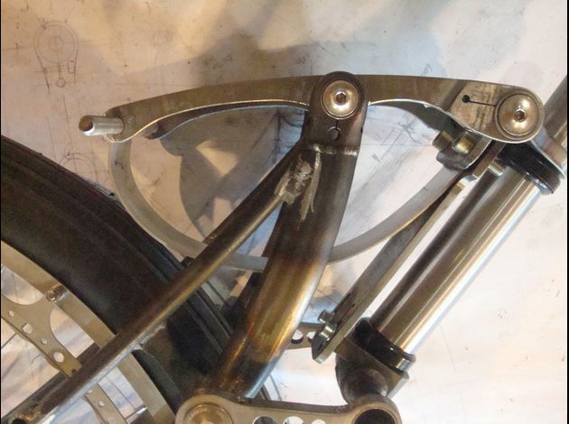

Bon, l'objectif de ce samedi était de finir la fourche....
avec fixation du frein etc.....

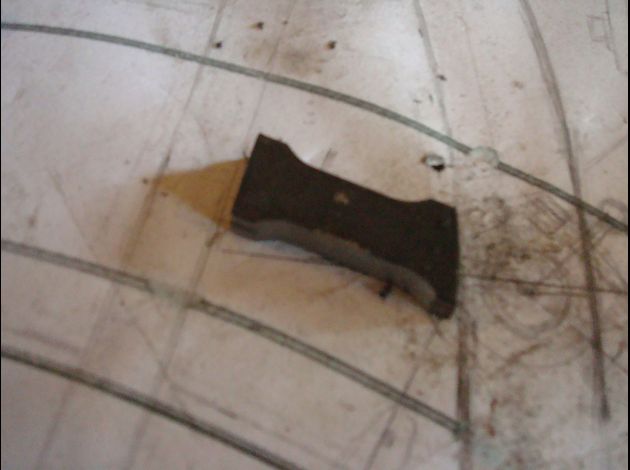

donc, prépa du support de frein:
j'en profite pour faire les peittes pattes de renfort de la fourche:
les voila soudées

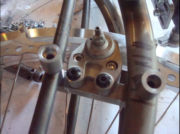

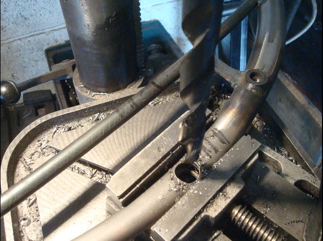

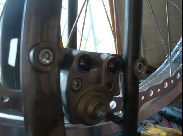

ensuite, je me suis occupé des taquets ou vont se loger les vis de fixation du support de frein: pour pouvir démonter la roue, il faut que le frein puisse s'enlever facilement sans perdre sa position par rapport au disque....
Pour faire costaud, je traverse la fourche:
mis en place avant de pointer:
et voila le frein est en place!!

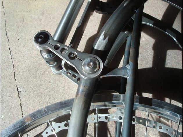

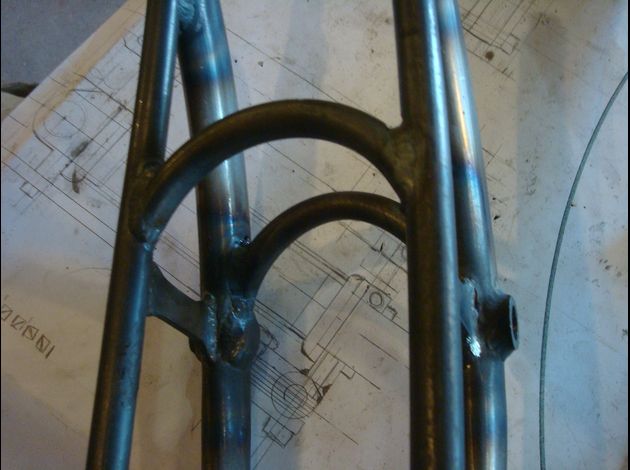

ensuite, j'ai faits les renforts de fourche qui vont relier les 2 cotés de la fourche:
Du classique :roll:
et voila ce que ça donne:
pour remonter la fourche dans les bonnes conditions, il a fallu que je prépare la douille de direction..... je me rapproche du cadre 8)
remontage de tout ça, j'ai dévoilé la roue au petits oignons.... - de 0.1mm :twisted: , et ensuite j'ai verifié le disque:
0.2mm maxi!! :P
la fourche n'est pas completement terminée, il me reste encore les ressorts et leurs fixations sur le bielettes!!
mais je suis content, ça a bien avancé.
A ce rhytme, j'aurai attaqué les tubes du cadre demain!!

elles servent à quoi ces deux pattes dans le vides sur la fourche ?
Cool ain't Perfect
Perfect ain't Cool
ESH
Messages : 2767
Localisation : Doubs (25)
Message par ESH »
c'est là que vont etre fixer les lames ressorts!!

la mise au point des ressorts à lame s'annonce plus compliqué que prévue.... :lol: :lol: :lol:
une bonne nuit de réflexion.....et on vera demain!!

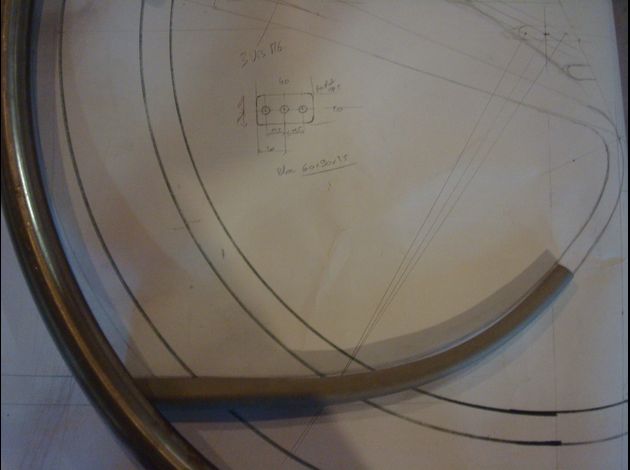

la suite... après un bon dimanche pluvieux.... parfait pour bien bosser!!
je commence par un erratum: :lol:
je me suis un peu emballé en mettant les arceau sur la fourche hier!!
l'arceau de devant n'était pas sur le plan... c'est pour ça que j'étais emmerdé avec mon ressort!!
donc, j'ai viré l'arceau de devant, et voila ce que devrait donner le ressort:
ensuite, je me suis occupé du frein, mise en place de ressorts de rappel des plaquettes pour que ça tourne en silence 8) !!

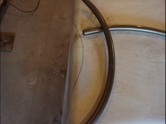

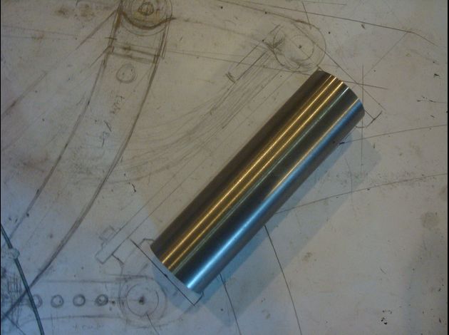

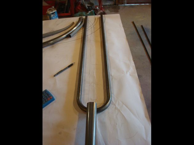

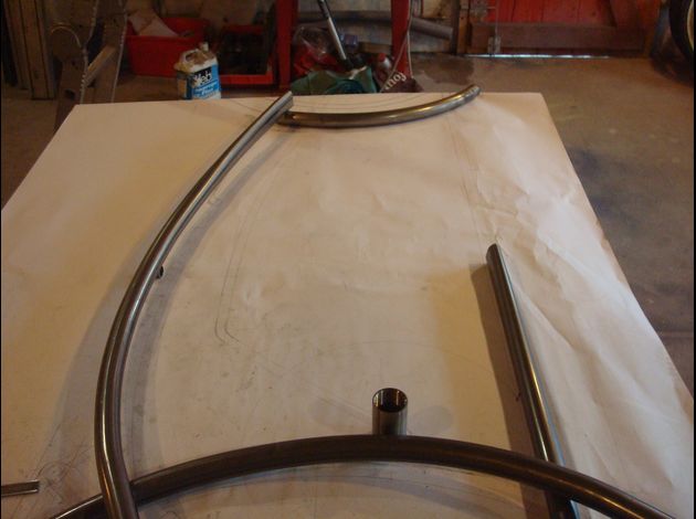

ensuite, j'ai attaqué les tubes :j'avais déja fait ça:
douille en 1 1/8

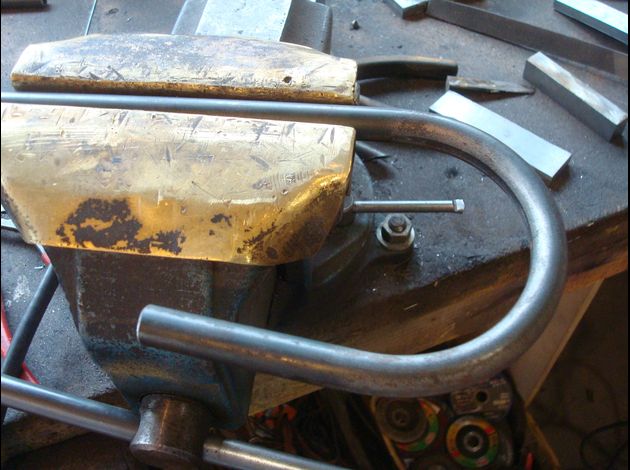

j'ai fait tourner la ceintreuse :twisted:

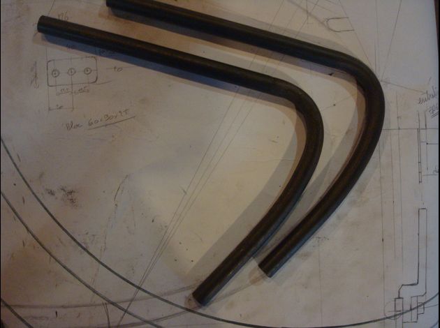

pour les bases, je récupere des jambages de fourche que je reforme:

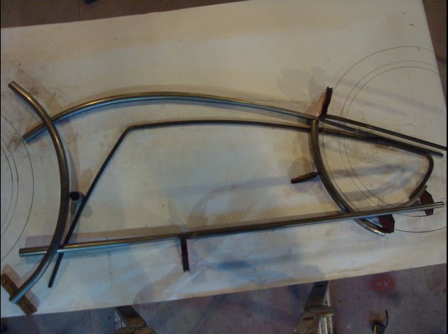

la partie inferieure:
la fin des bases:
voila ce que ça donne en gros..... on se fait un idée plus précise de la gueule que le vélo va avoir...... :roll:
la plupart des tubes sont fait.... une bonne journée!! 8)
