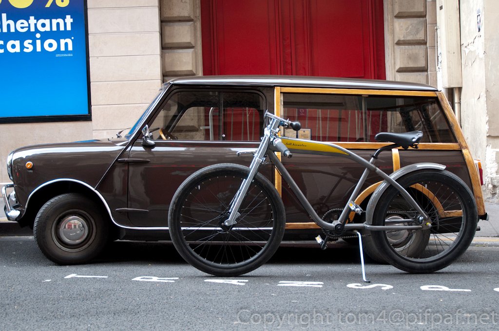

après quelques mois de travail, de recherche de pièce (surtout de recherche:) ), j'ai enfin pu finir mon café racer hier après midi.
Il a un bout d'histoire dedans, les bracelets ont été fournis par un pote, ils ont été récupéré sur le pliage de moto fait par son fils dans un arbre (le fiston n'a rien).
Donc pour ceux que ça intéresse, rapidement, base de Felt V12, fourche double T adaptée à la kosovar, moyeu interne 3 vitesses, bracelet de 50 tzr sous le T de fourche, pneu en 24*3 arrière, 26x2.125 avant.
encore 2/3 test de validation de position (j'ai fait 15 bornes aujourd'hui, et bizarrement, j'ai mal au dos ce soir ), et je pourrais couper les bouts de tubes qui dépassent.
Merci à Pottz qui m'a débloqué la situation pour le jeux de direction
