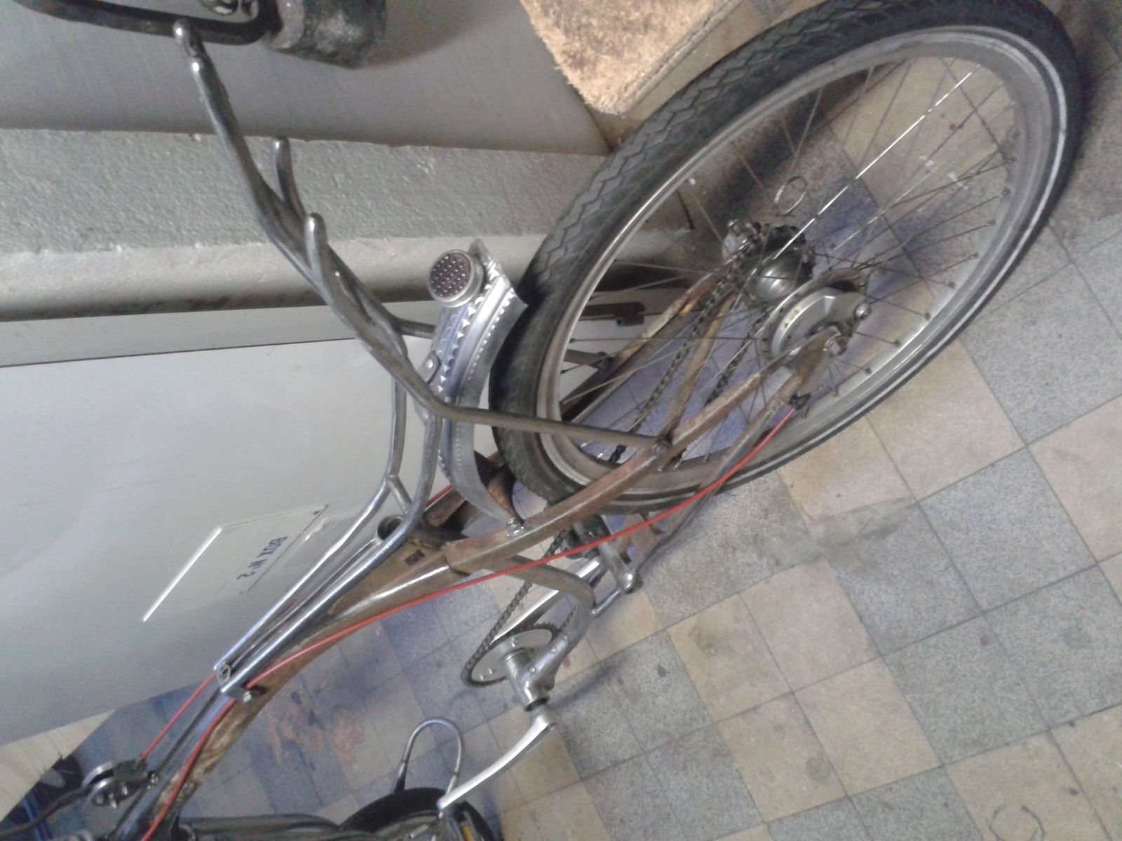

ouep Birdy, les vieilles pétrolettes genre Bima et tout le tintouin font de bonnes banques de pieces pour celui qui aime le genre prehistorique, étant plutot du genre cro-magnon c'est te dire si j'les aime. Les freins seront evidemment des leviers de solex ...

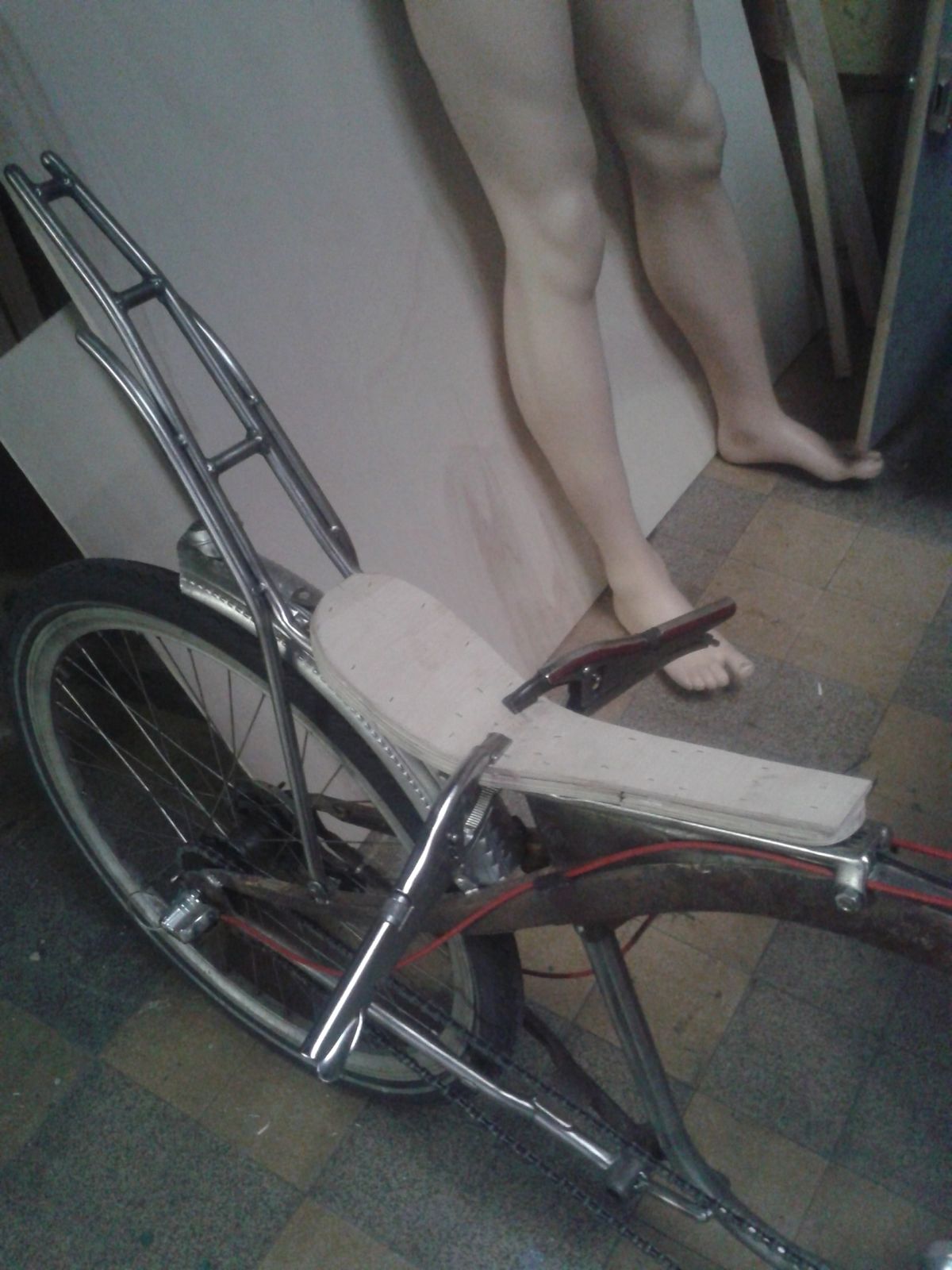

et hop la les leviers inversés de frein sont posés , sont dépareillés mais tant pis, et la cablasse aussi . Reste la suspension a fignoler, du moins trouver les bons ressorts parce que ceux là sont bons pour accompagner la berceuse du soir ( sont trop mous) .

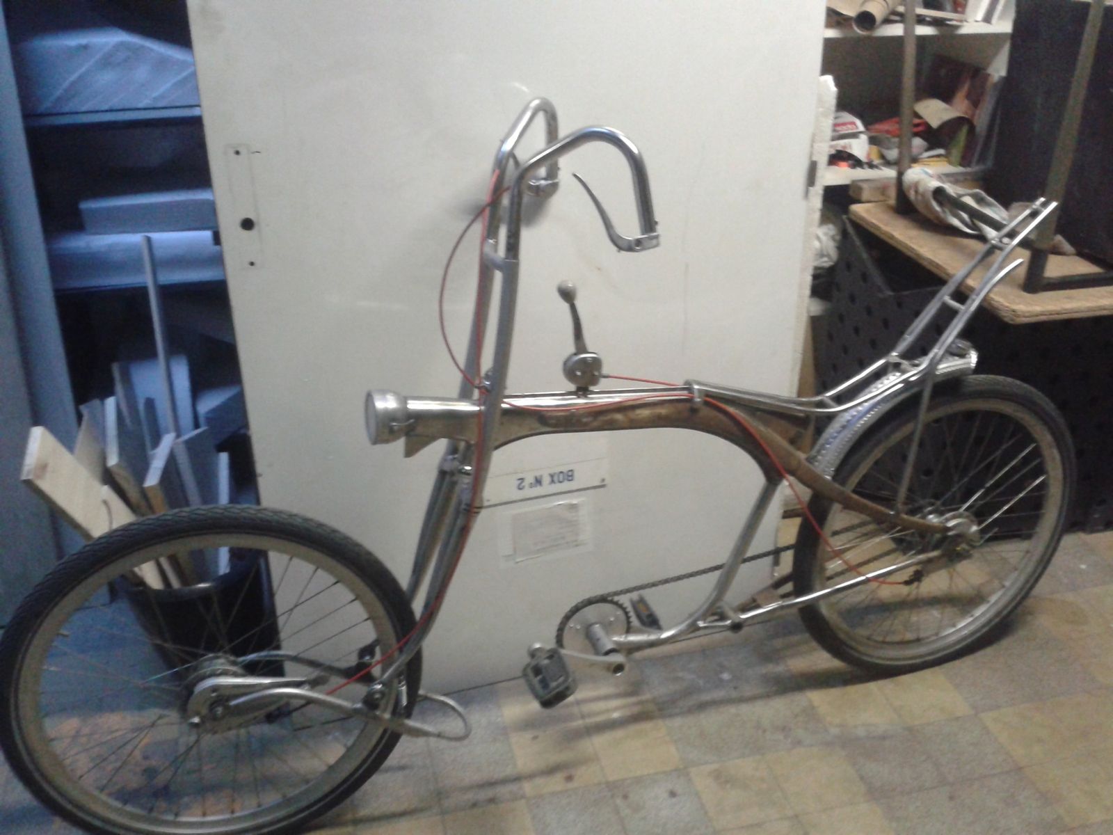

Pas mal !!!
Bonne gueule à la Mad Max!
Laisse le comme sa, il est parfait!

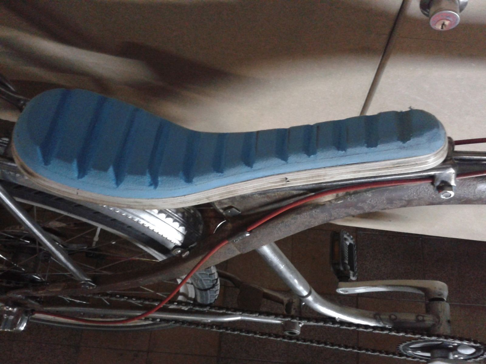

entre plusieurs bricoles, j'ai pris un peu de temps pour la selle , pas sûr du resultat mais je teste le truc pour voir .
Du coup j'ai mis en forme 4 plaques de CP 5mm collées-agraphées puis 2 couches de plastazote pour le confort . Un petit coup de meuleuse pour créer des rainures-boudin pour ensuite la recouvrir de cuir plus tard ( reste a définir la couleur et ou motif ) .

Je verrai bien un petit dosseret sur la sissy

merci les chatons pour vos commentaires, Jean ROUGIS ... dans l'idée, il est fini mais reste encore la selle a habiller( Kanar , le dosseret est fait ) , la fourche, changer les pneus, foutre la loupiote en marche et vernir le tout ...
Pour la fourche, je galere a trouver des ressorts adéquats c'est a dire qui travaillent en extension et j'ai pas envie de lacher de blé pour ça ,donc on va p'tre réviser son jugement et en mettre qui bossent en compression ( donc devant le point-pivot ) tout connement ou bien carrement la souder.
Pour le "super cool à rouler" , faut le coup de main et bien serrer les miches dans les descentes mais ça devrait venir en durcissant la fourche .
