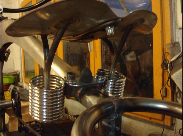

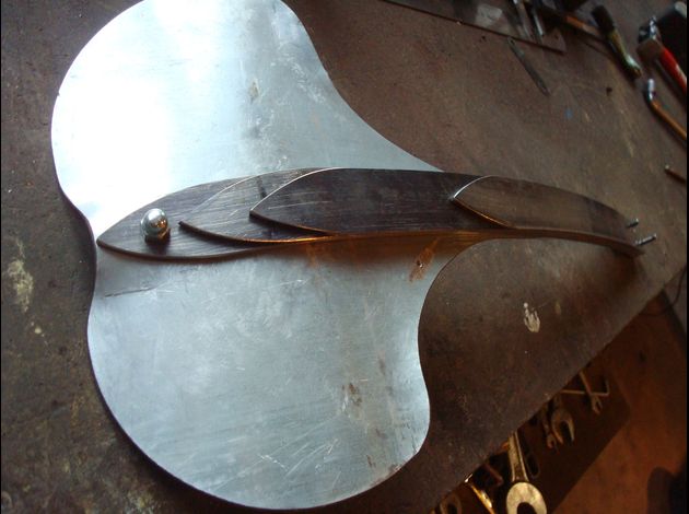

bon, j'ai fait les lames ... exactement pour ma taille
la selle est fixée sur la plus grande lame, histoire de laisser les lames glisser les unes par rapport au autres sans autre contraintes qu'un peu de frottement...

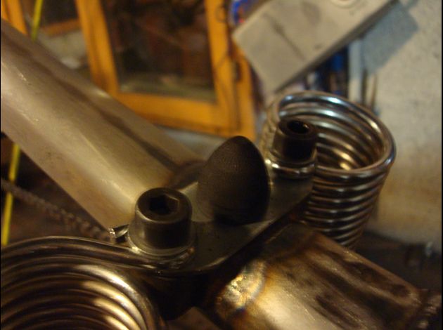

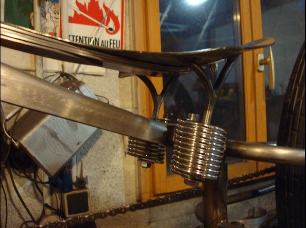

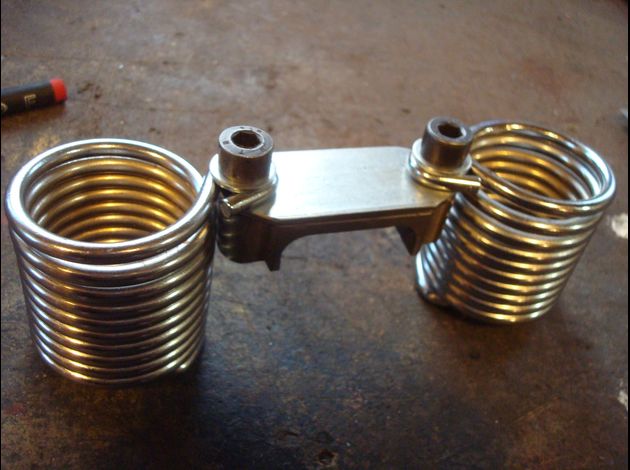

et voila ou vont se trouver les ressorts :

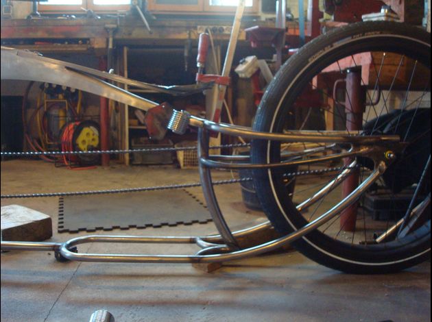

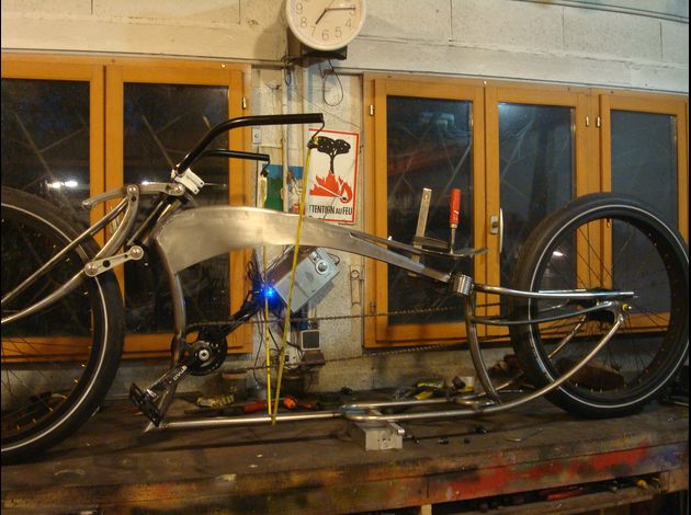

sur cette photo de profil, on voit bien que j'ai laissé beaucoup de place entre la selle et la roue arrière... c'est pour que le sac a dos ne touche pas trop ... et que le bras de la remorque passe sans soucis...
Eh oui, ce vélo est un peu un utilitaire.... si c'était une voiture américaine, ce serait surement un el camino.....

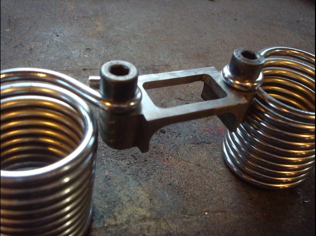

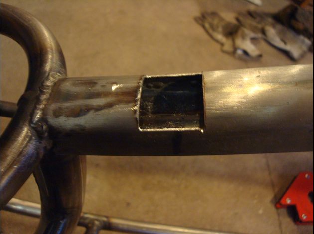

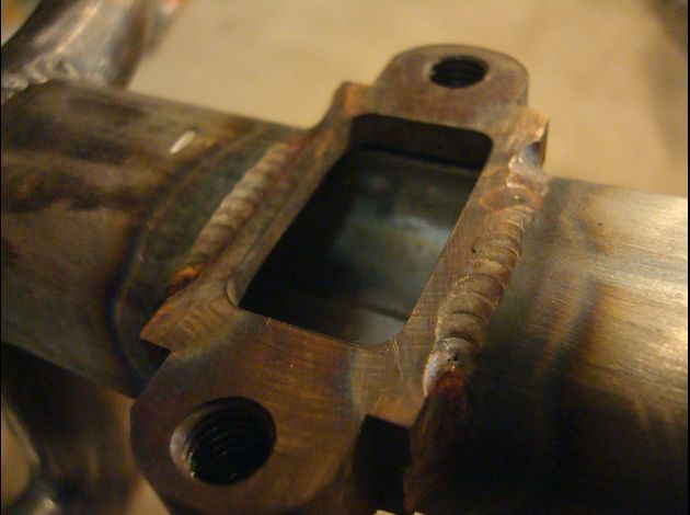

demain, je vais usiner le support des ressorts, je vais prévoir en même temps une trappe de visite pour me faciliter la vie lors du passage des gaines et fils.... ( j'avais fait ça sur le leg sled, et c'est vrai que c'est super pratique!!)
