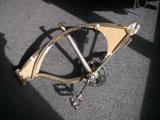

Etant donné que j'ai sur mon balcon un 26" qui ne me sert à rien depuis quelque mois... J'ai décidé de m'y coller et de le raccourir de 6".
Comme gabarit j'utiliserai ce que j'appelle le châssis d'un vieux BMX trouvé dans la rue que je gardais sous la main pour un autre projet (mais bon, on ne peut pas tout avoir).
Comme à mon habitude, je vous post dans ce topic les photos step by step (ouh baby) de la réalisation.
Commencons donc par le début vu que je n'ai pas encore avancé plus que cela à l'heure qu'il est.

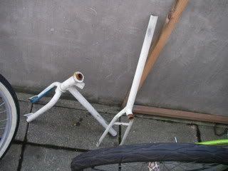

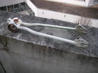

La matière première. Le 26" et le BMX en question
Ce que j'appelle le châssis
Ce qui finira sans doute là ou je l'ai trouvé, la poubelle.
Quelques dimensions qui me seront utiles et que j'ai traduit en cm car je parle très peu le inch"
Voilà, sur le chassis je vais resouder les elements du 26" qu'il faut que je recoupe aux bonnes dimensions (les formes sont déjà là)
Je ne sais pas quel tube de direction je dois réccupérer parcontre...
Si quelqu'un possède un lowrider, qu'il me fasse signe afin de me donner les dimension de son tube ;) Apparement la taille de celui du BMX correspond mais je voudrais en être sur.

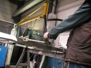

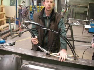

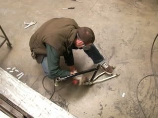

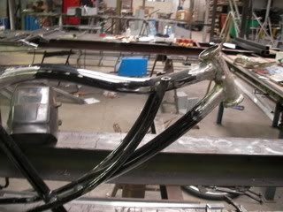

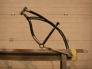

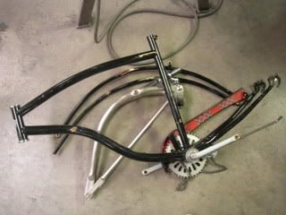

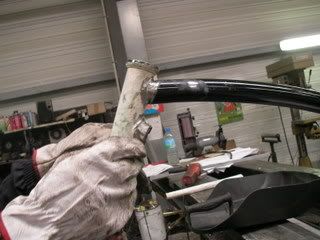

Allez, petite mise à jour car le cadre de 20" est finit
Donc, petit roman photos de ma journée à l'atelier de mon beau reup'
voilà où nous en etions resté

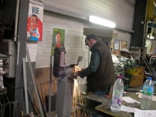

un ptit coup de touret sur les anciennes soudures
Voilà, le tube de selle et la barre superieur sont dégagées du cadre d'origine

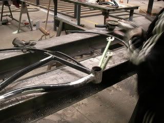

petite vérification de l'angle avant le soudage

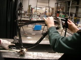

On recupère la direction du BMX

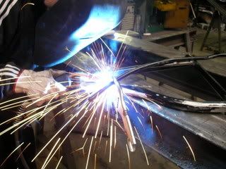

Et on la soude
vérification de son angle et prise de mesure de la découpe de la barre inferieur
Meulage du l'ancienne barre inf' afin d'y souder la nouvelle
et voilà qui est fait !
Ne reste plus qu'à souder les deux barres du cruiser
voilà, c'est finit

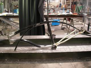

Ya plus qu'à couper ce qui dépasse
On bouche et on charge au MIG
Voilà le cadre en version 20"

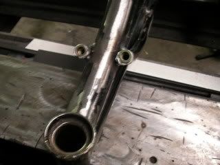

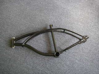

Ca y est, J'ai fini de sabler le cadre et j'y ai passé une couche de primaire noir pour pouvoir le rouler en attendant les prochaines modifs dessus.
Voilà ce qui est prevu au niveau des modifications : Du classique quoi !
____________________________
X@
WV
Mad Mr
Messages : 4174
Localisation : PXI
Message par Mad Mr »
Le cadre en aprêt :
