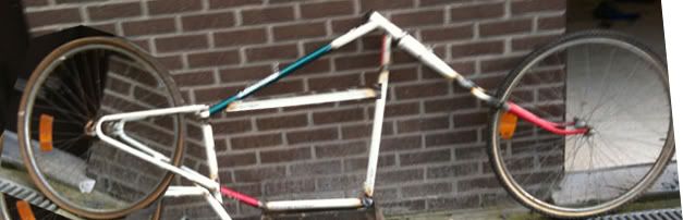

Dégrossissement du bike, pour avoir une petite idée du final.
La fourche c'est pour test, elle restera pas.
Voila a bientôt !

Il a une bonne gueule, juste un peu dommage qu'il y ait cette cassure en bas (en rouge).
Si le triangle arrière était un tout petit peu plus bas, il aurait un alignement parfait avec le top tube et le down tube.
Toute la partie basse serait alors parallèle (ou presque!) au sol!

+1 avec Fenek.
L'autre solution est d'aligner le bas du triangle arrière avec le bout rouge du down tube... Au choix

en règle général, il faut éviter les cassures......
fait des croquis
belle lignes

Justement j'avais fait quelques test donc le mieux sa serai comme cette photo , c'est vrai qu'au final sa rend bien mieux ! :thumbleft: tout en essayant de supprimer la partie coudée.
Faite pas attention au parties grisée et au super montage du pédalier XD.

Enfaite on a pas trop refléchie pour le bas on la fais et on a vu se que au final bah sa fonctioné plus, alor changement de plan xD

Pour repartir sur l'idée que je te donnais...
J'illustre :
Ca pose presque la garde par terre mais c'est à mon sens 100 fois mieux

Sur la photo c'est du combien en diamètre les pneus? car effectivement si ya moyen de grater un peu de ce côté en mettant un peu plus grand ça rattraperait la garde au sol de l'illustration de Mad Mr.

Je sait pas trop je pence que l'on verra sur le moment ou alor réfléchir a un autre solution .
