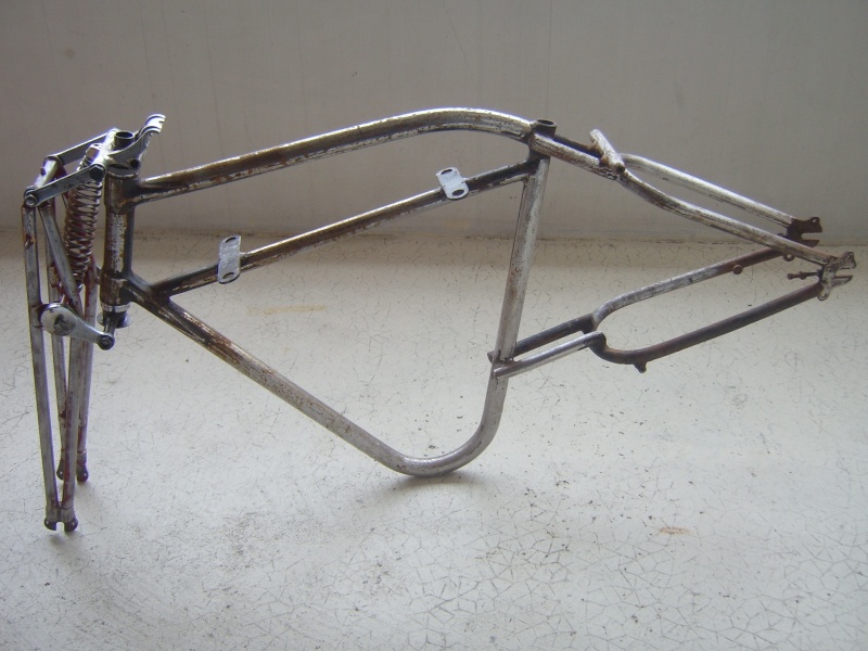

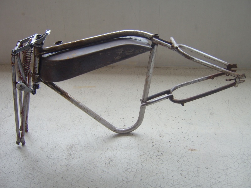

au commencement était le cadre...

ton cadre est terrible!!!!!!!!!!!!!!!

merci,y a encore du taf a la meuleuse et puis je galère un peut pour refabriquer la partie de fourche qu'il me manque,je vais peut entre en acheter une complète ,me ferais moins chier.

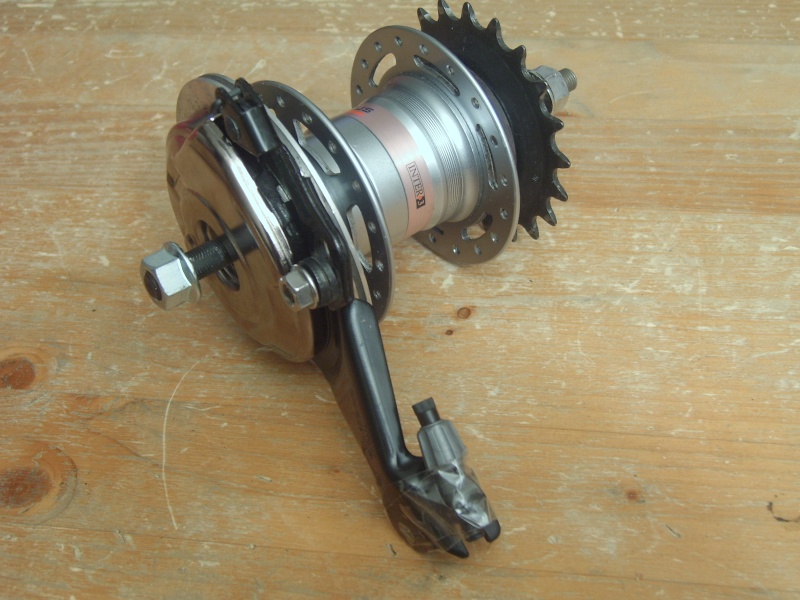

un shimano 3 viteses avec un frein pas beau
mais je cherche sur ebay des truc plus sympa comme noyeux,genre torpédo a vitesse et frein retropédalage ou sturmey archer avec vitesses frein retro et dynamo :tongue1:
mais les prix s'envolent et je suis partis sur une idée de vélo cheap,donc si je trouve rien d'abordable je me rabat sur mon moyeu jc.

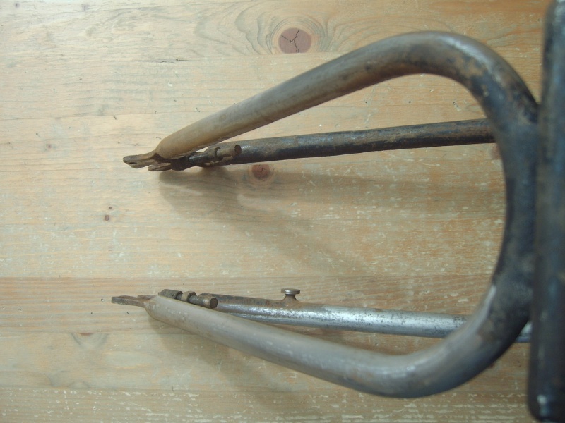

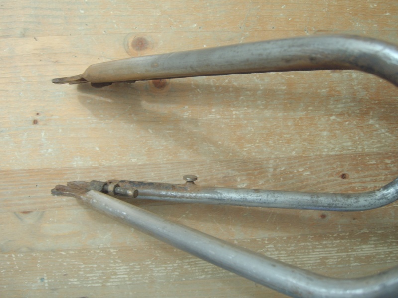

en poncant cet aprem je ne suis rendu compte que mon cadre est tordu a l'arrière.
ce qui fait que les 115mmm d'entraxe que j'ai mesurés sont faux
je vais devoir le detordre a la presse en chauffant un peut au flanbar!
du coup l'espoir renait,je doir donc me retouver avec 130mm d'entraxe! halelluia!

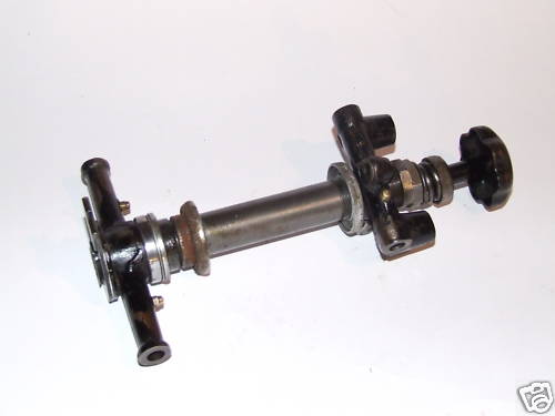

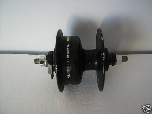

pour l'avant je vient d'acheter ça sur ibééé chez les rosbifs,dynamo sans frein,never mind!

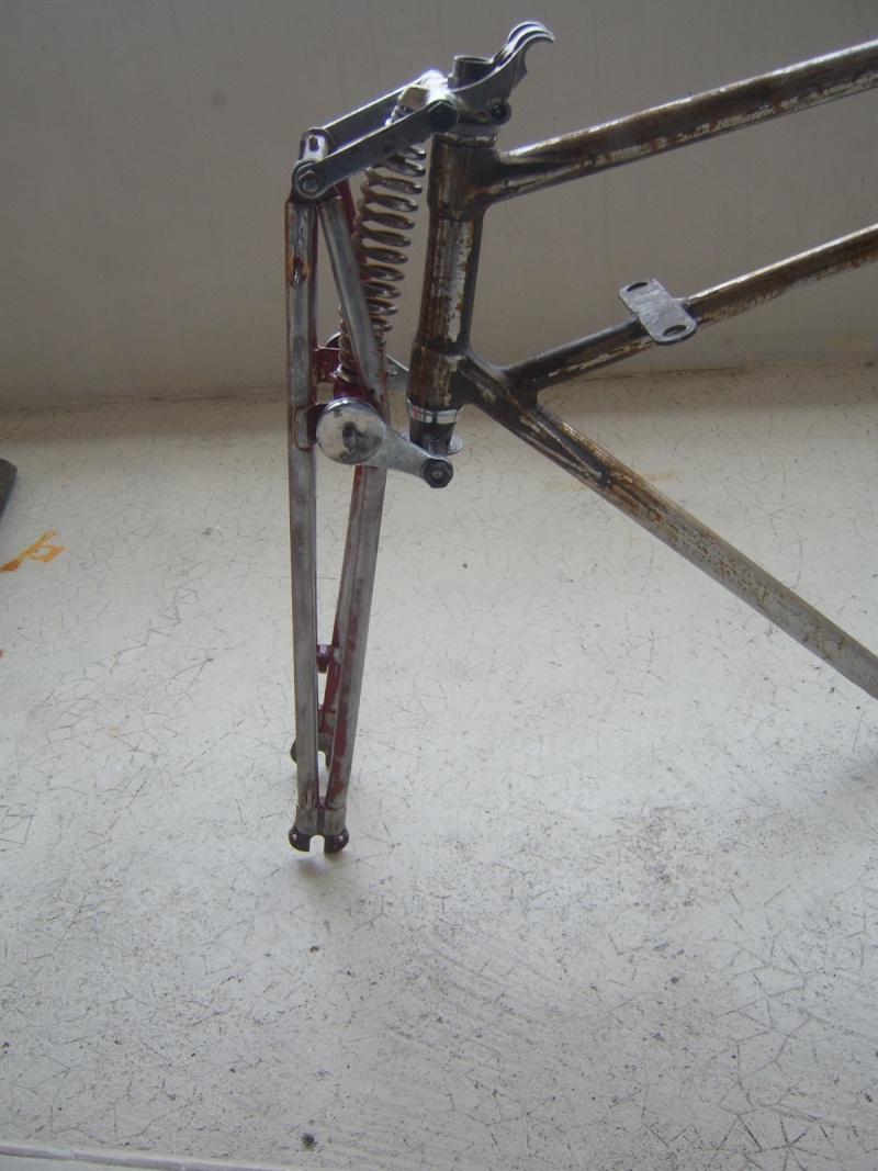

et pour ma fourche parallélo incomplète miracle!

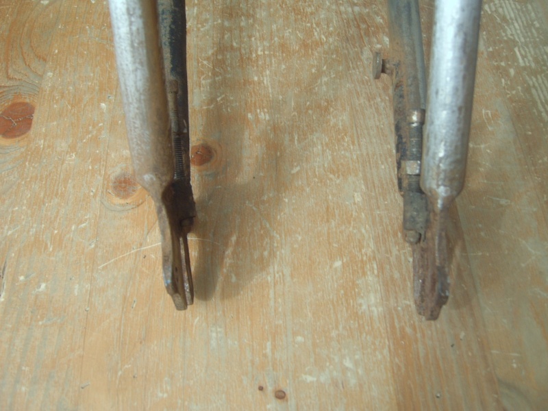

fourche complete et montée

Hey, c'est beau j'aime bien hate de voir la suite! :wink: Idée de couleurs, de guidon??

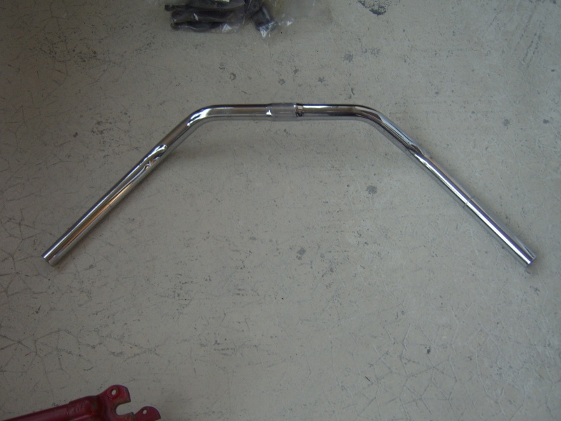

le guidon ça va etre ça
