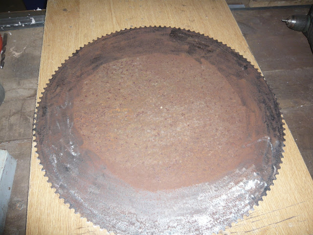

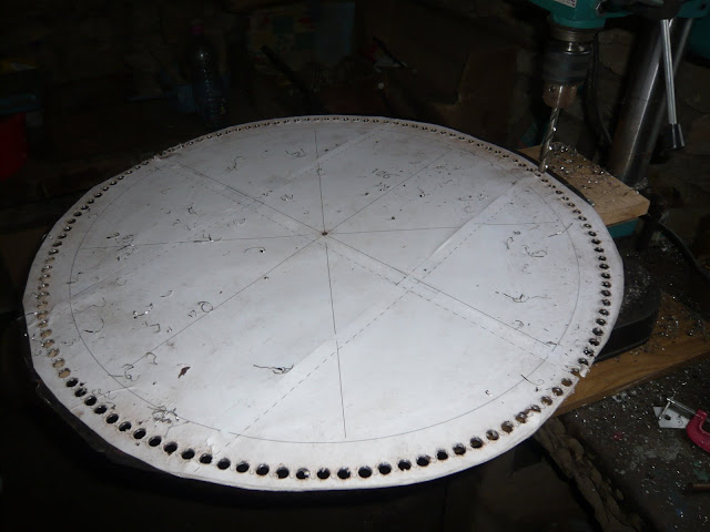

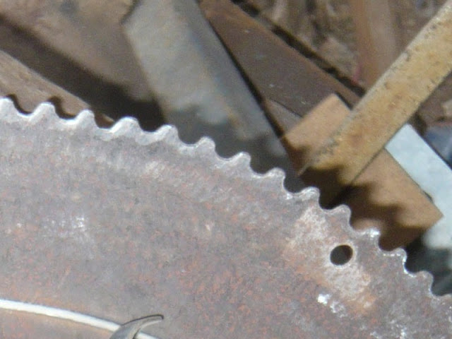

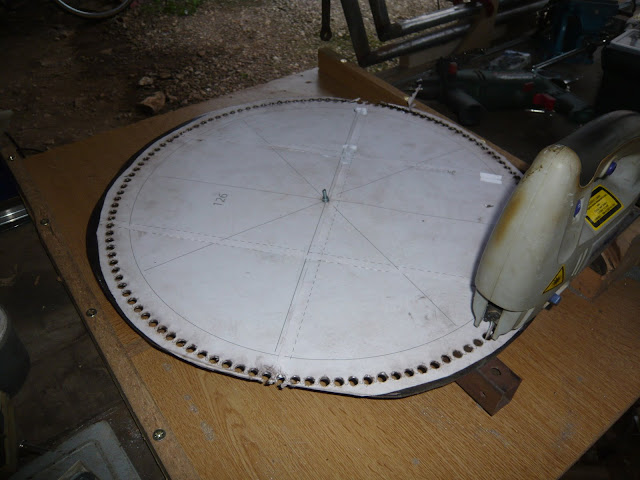

bien, en attendant la perfection, je me suis fait des p'tits trous, des p'tits trous :
puis un peu de scie sauteuse ( ça faisait longtemps :P ) pour rendre tout ça un chouia rond
et ça commence à ressembler à une couronne :roll: :

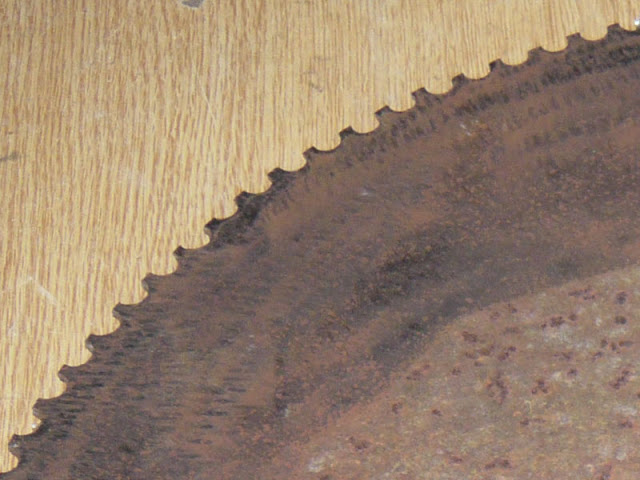

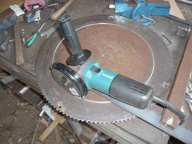

j' ébarbe et ponce tout ce qui accroche :
avant
après
et j'enlève ce qui gène :

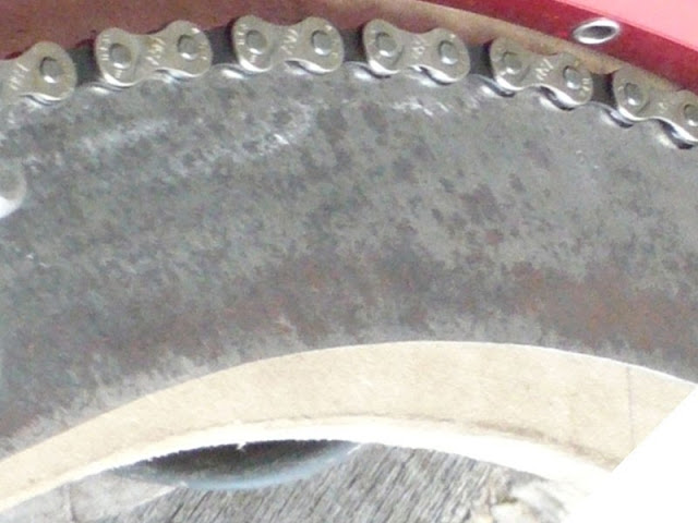

et je place une chaîne dessus pour voir un minimum ce que ça donne :confused3: :
bon, pour un truc fait un peu vite à la main, je vais m'en contenter ... au moins pour les futurs essais
allez, fô que j'arrête, la suite un de ces jours ... :clock:

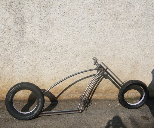

bien bien, voilà une étape notable qui vient d'être franchie :smt077
ça roule ! bon d'accord , yapa de selle ni d'entrainement et le guidon est nul mais ça roule !

ah oui, c'est vrai, je tourne toujours du même côté et j'ai pas eu le temps de faire le tour complet du vélo en vidéo ... mais là je suis de nouveau à 700 kms du projet donc ...
et comme ce vélo est parfaitement symétrique, j'ai pas pensé à montrer les 2 côtés :lol:
bon, allez j'ai trouvé une photo de l'autre côté quand je l'ai rangé avant de partir :
satisfait ? :twisted:
ah oui, le truc, c'est que je montre juste pour qu'on ne comprenne pas comment ça marche :smt018
si vous êtes gentils , je ferai une explication en détail mais je vous laisse mariner un petit peu :clock:
