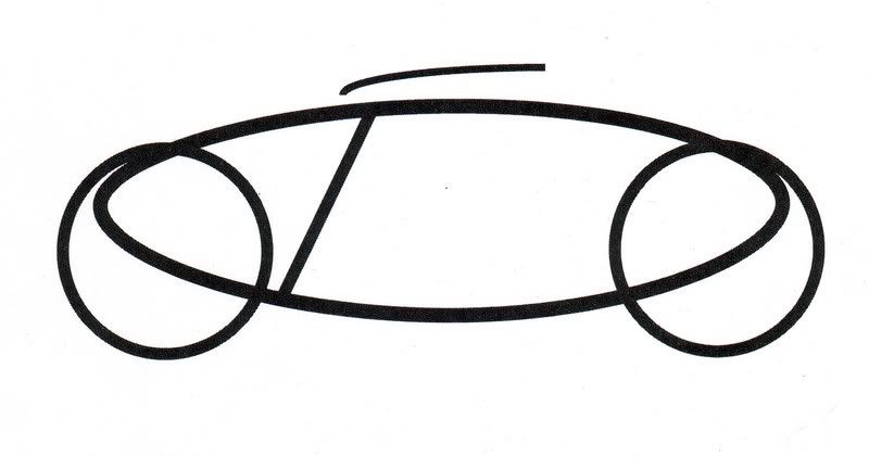

Willty: Yeah !!!! :thumbleft: Ca s'rait géant oui; on en reparles au "patatelier"? Je vais coudre une sacoche qui sera sous le boitier de pédalier, pour mettre sa bouteille d'eau et son livre dans mon dossier (et des bières dans la réalité) ca serait méga classe de pouvoir y mettre le logo vélovale, ou encore ce petit logo confectionné il y a 2-3 semaines:

Lé pas beau ce logo. Tu devrais le traiter comme ta typo "ovalbike", à grands coups de pinceaux parce que là c'est super figé.

moi j'aime bien !! Mais ça fait pas rat's c'est sur :wink:

ah !ce logo la me plait beaucoup!
