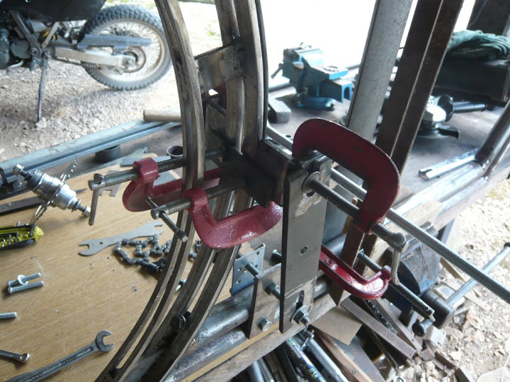

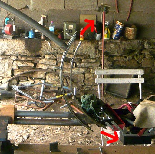

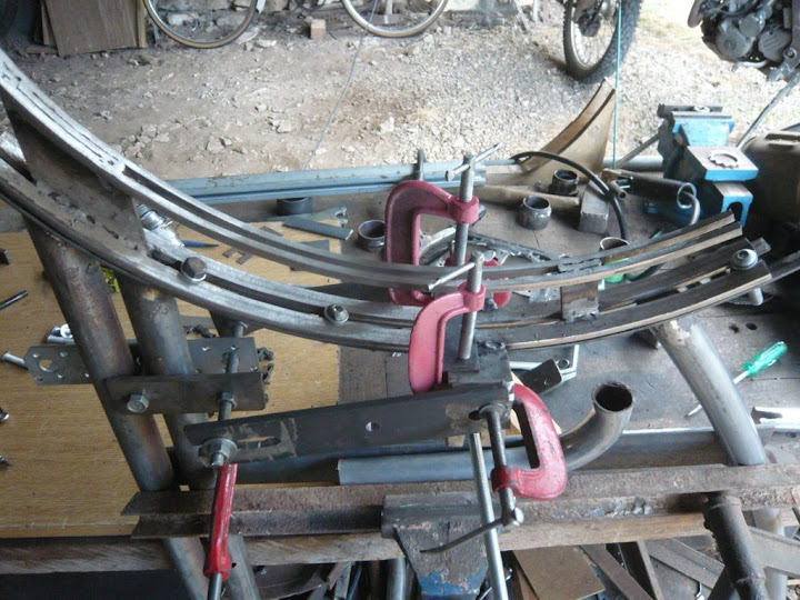

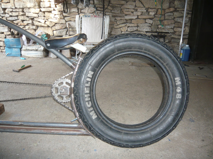

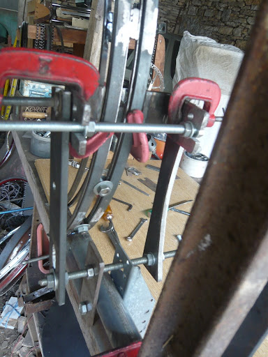

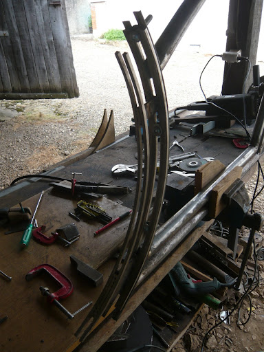

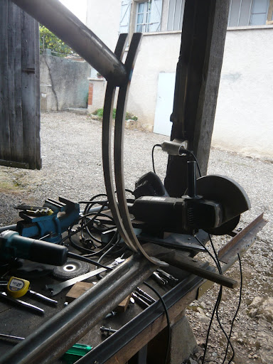

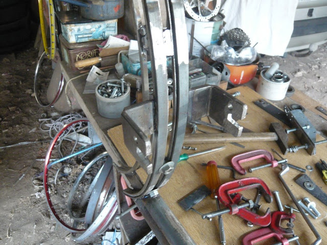

évidemment la partie arrière du cadre ne convient plus donc là faut dessouder , refaire et ressouder
préparation :
et voici la nouvelle partie arrière du cadre :
Image et installation de la pièce : Image
avec ce système de rail, je peux maintenant placer la pièce à l'angle que je veux par rapport au cadre :
et la rainure du milieu me permet d'optimiser le passage de la chaine 8)

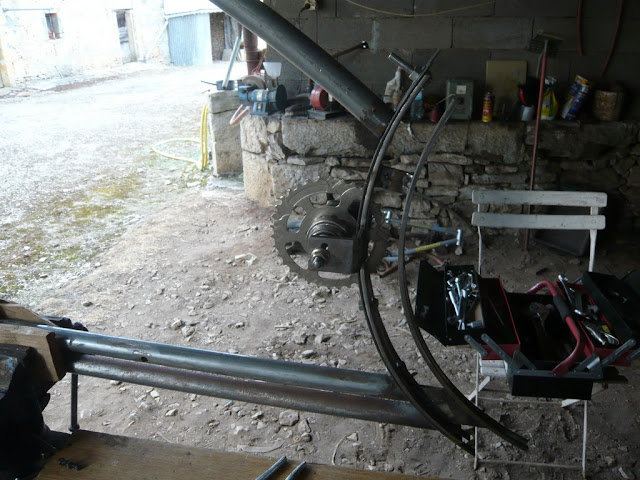

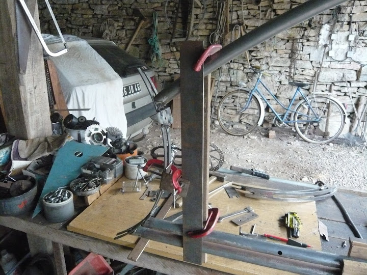

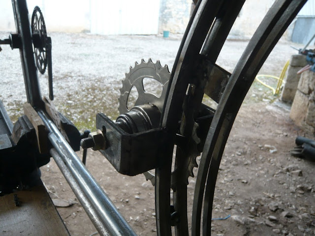

il faut maintenant que je refasse les fixations du moyeu ( en fait je fabrique un hubless avec un hub :P )
et me voici revenu à la case départ :?

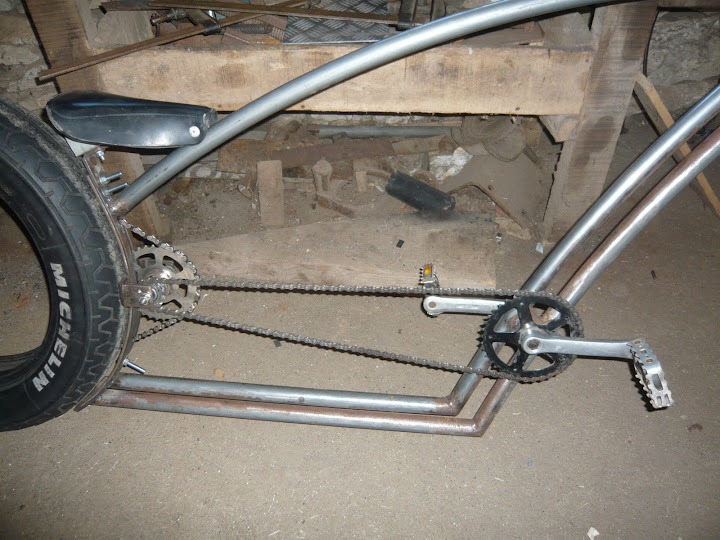

fin de la suite ...

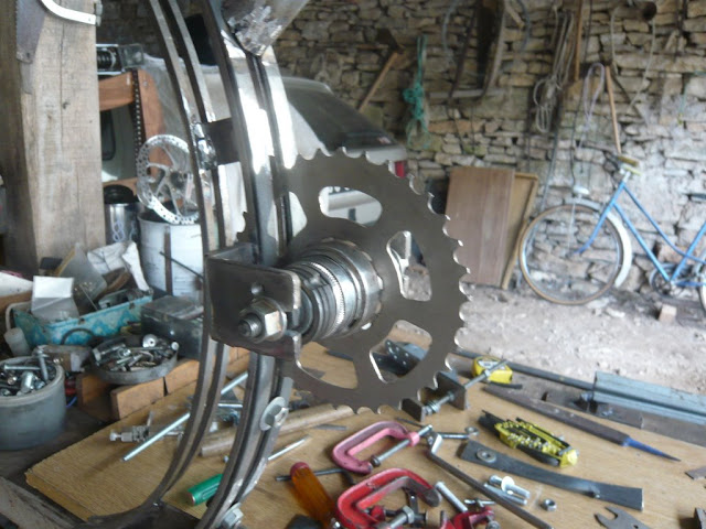

j'ai pas eu le temps de faire tous les réglages voulus, je me suis donc contenté d'un montage à blanc pour voir si le look me convient ( en gros , je veux pas que le système de transmission envahisse l'ensemble du cadre :shock: )
cette fois, j'ai pris une photo des 2 côtés ... :wink:
et une vidéo vite fait pour vérifier si ça fonctionne ... :?
http://www.youtube.com/watch?v=b-y8p6SK2z8
bon, je vois tout ce que je dois modifier pour un premier roulage

en fait , plus je progresse dans l'avancement, plus je vois les erreurs et il est fort probable que je doive encore changer pas mal de pièces
surtout que j'ai en moyenne entre 3 à 6 mois entre chaque intervention, ce qui me laisse pas mal de temps de réflexion et après je veux absolument tenter tout ce que j'ai imaginé auparavant juste pour être sûr de pas rater une bonne solution
parties à revoir :
le système de roulement des roues
la fourche
la partie arrière du cadre ( en fait, ce vélo est trop grand pour le transport donc j'essaye de mettre au point un système pour démonter et remonter les roues en 5 mn max :roll: )
je cherche aussi un moyen d'adapter un freinage invisible pour la roue av parce que juste un rétropédalage pour m'arrêter , hum ... :?
