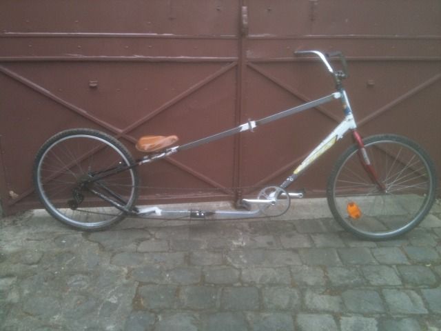

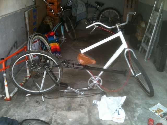

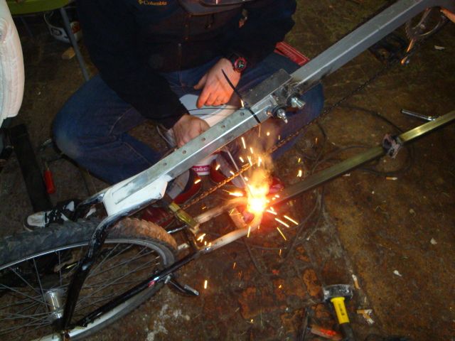

Après la découpe du top tube..... la pose de la 2eme partie pour fixer le cadre
et du positionnement de la selle
Donc voila le cadre finito avec un premier montage

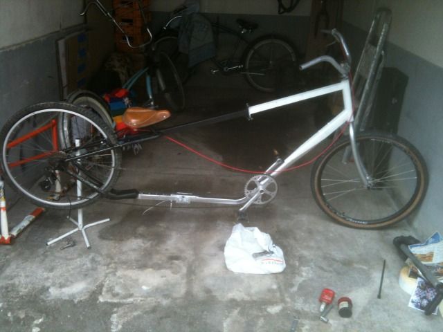

Et oui amis puristes, il y a : un v-brake, des roues de VTT, un dérailleur de VTT et un pédalier de vélo de course. Comme ça je gagne du temps à l'assemblage et surtout beaucoup de poids.

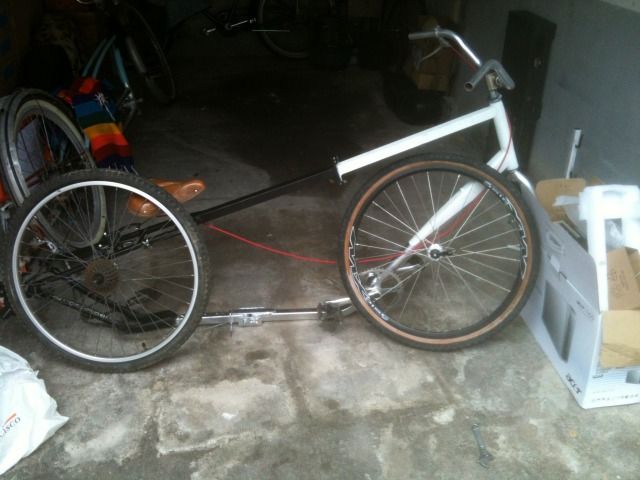

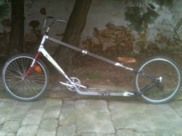

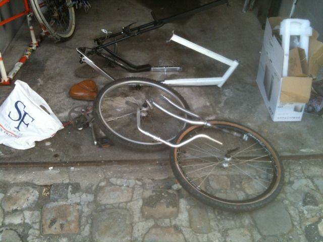

Bref, démontage, peinture à la bombe car pressé et remontage test :

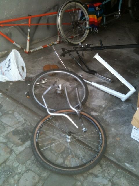

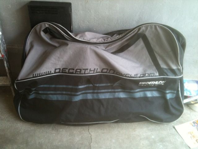

Puis démontage minimale et empaquetage :
Me voilà pret pour traverser l'atlantique et rouler MON vélo dans les rues de NY!

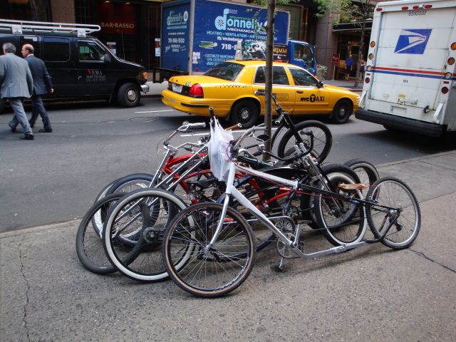

Alors voici des photos :

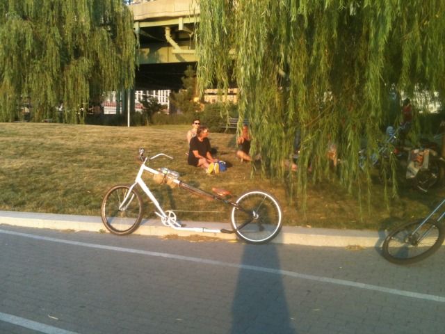

A New-York sur les bords de l'Hudson:

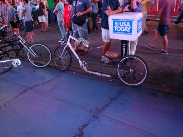

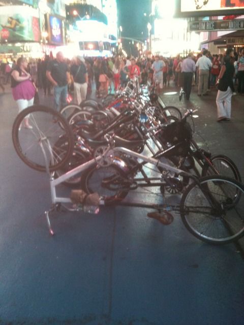

A Time Square:
Dans l'hotel (je l'ai assemblé dans ma chambre):
Devant l'hotel :
L'homme et sa monture
Meme pas mal
