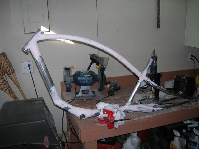

j'ai pas eu beaucoup de temps a moi ces dernier jours, je suis encore entraine de putté les joins entre les tubes, je veux que tout soit lisse. en plus ici il commence a fair froid, normalement au début novembre il devrais avoir commencer a neiger, alors la peinture vas attendre ou je devrai la faire faire chez un carrossier

Eh beh ca va faire mal ! On est tous plus qu'impatient les uns que les autres de le voir finit! Mais ne te presses surtout pas, c'est pas parcequ'on est impatient qu'il failles que tu le bacle !

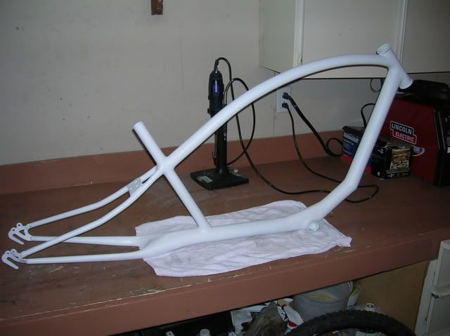

pour la couleur, j'avoue que blanc c assez classe !
mais javais pensé a un bleu poudre... mais je suis encore indéci, e vaius attendre de voir de quoi vont avoir l'air les poignée et la selle surtout

hé bien voici, apres des heures de sablage intensives. la peinture, j'ai qu'une couche de fait, en plus de l'appret.
je vais surement rajouter des flames a l'avant, ou qqc du genre, nu motif. la couleur unie je sais pas, il manque de quoi
