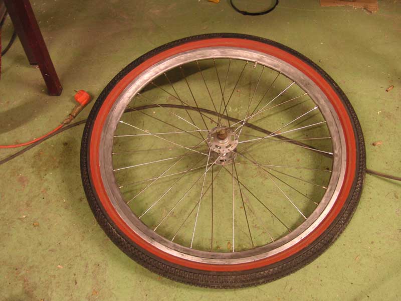

			Roue avant enfin rayonnée. Les rayons étaient trop court pour un croisé par 3 , j'ai donc opté un croisé par 2.
Heureusement que c'est une jante double paroi parce que ça dépasse pas mal du coup.

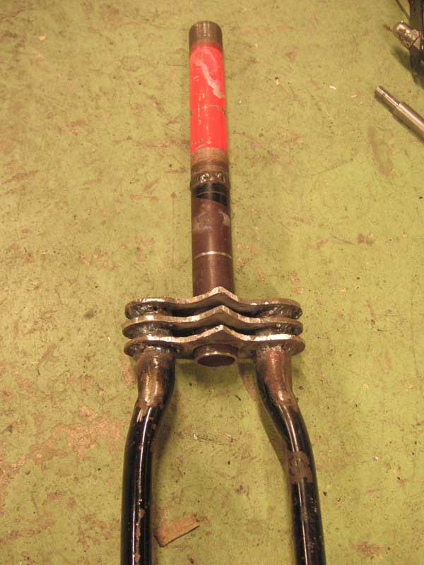

Et la fourche est en bonne voie.
Il ne reste qu'à souder le pivot une fois que je saurai la longueur qu'il me faut.
