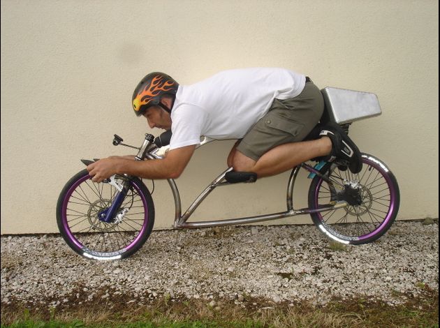

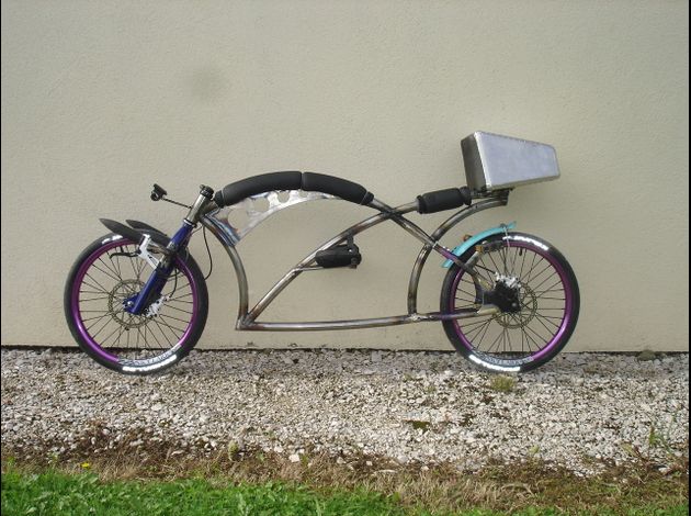

journée de test.
fixation du "carrenage", montage des durites de frein et purge.
poignées, mousse.... et premier essai.
et là, premiere modif, (minime, mais qui peut etre importante!!!)
enlever les crans des pédales pour que les chaussures ne reste pas accrochées en cas de problemes :idea:
premier run, en partant de la lmaison sur un chemin tres peu pentu.
40.2Km/h
le vélo parrait leger, nerveux, les freins se rodent en 2 bons freinage.
Les avid elixir avec plaquette métal procurent un freinage tres... tres puissant 8)
en 20', pas besoin de plus que 160mm

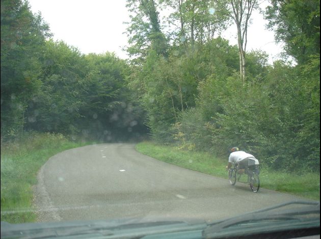

on charge le GB sur la voiture , et en avant pour les descentes du coin.
le but étant de voir si le vélo se comporte bien, les protections se limitent a un casque et des lunettes. :roll:
c'est parti
57.6Km/h
je baisse la tete :lol:
63.5Km/h

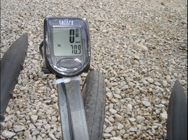

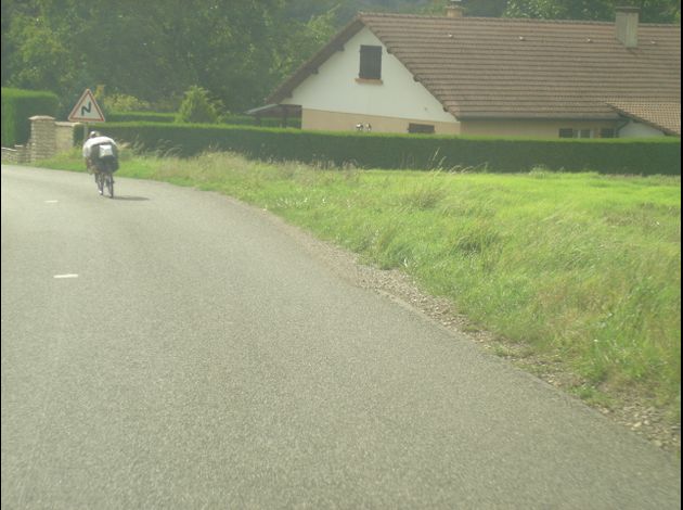

dernier essai, sur une route qui descend sur les bords du Doubs, là ou est passé le ZBR3
70.9Km/h
le resultat est OK pour la premiere journée, et surtout, sans protections, faut quand meme pas tenter le diable :roll:
En fait, a partir de 50Km/h, le GB file comme le vent, la position est confortable :shock:
Tout le poids du corps est posé sur les genoux, la sensation de vitesse vraiment interressante et grisante :twisted:
il se positionne bien dans les courbes
mais il est fait pour les prendre a haute vitesse, en appui.
je n'ai pas eu l'occase pour l'instant de passer des virages serrés, style descente de col, mais ça devrait allé.
prochain test, la rentré dans Lons le Saulnier....avec protections 8)

du vélo en string à plus de 90 km
en te voyant sur le vélo, je me dis que l’arrière n'est pas assez long et enveloppant....la "traîné"
beau travail

Et plus sérieusement, je sais que tu as suivi un certain "réglement" mais le centre de gravité me parait vachement haut.
Tu serais pas mieux avec les genoux plus bas ?
Ou t'as tout misé sur l'aéro ?
a vu de pif, il est a eniron 60cm, (le haut d'une roue en 26") ce qui n'est pas si haut que ça... ( et au moins, comme ça, je tombe de moins haut :wink: :lol: :lol: )
