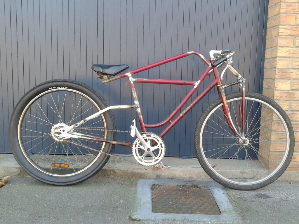

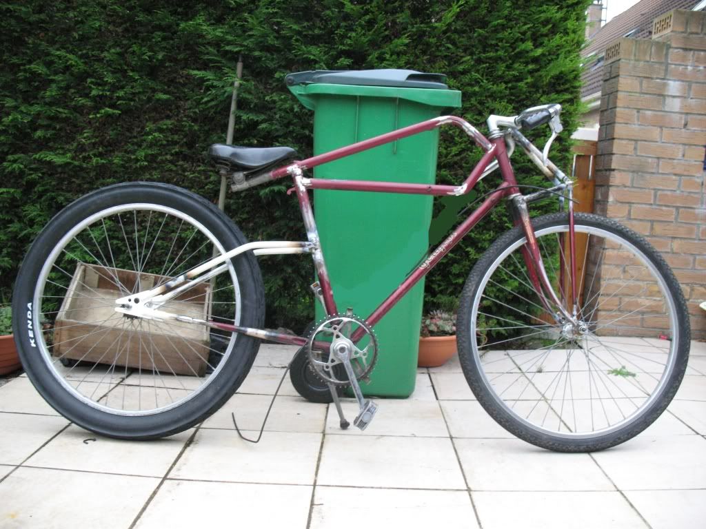

j'aurais peut-être du partir d'un cadre plus classique (un route homme) mais pour maintenant c'est trop tard.
perso j'aime bien le coté "chargé" du cadre.

+1 pour le coté chargé !!

moi je préfère comme sur la dernière photo... mais après c'est ton bike, c'est à toi qu'il doit plaire! :wink:

bon la nuit ma porté conseil et je garde ce tube, mais j'ai pensé a un autre truc (inspiré des cadres softride)
mais je crains pour la rigidité!

je crois que le cadre restera comme ça.
aujourd'hui j'me suis occupé du pédalier, maintenant c'est une jolie draisienne :D
avec le pneu de 3" je dois décaler la ligne de chaine, avec une roue avec moyeu a cassette et un axe de boitier de 112 ça devrait le faire.
maintenant le frein... alors la je séche!!!!
une roue a rétropédalage est la solution la plus simple mais je pence avoir le même problème pour la ligne de chaine.
j'ai vu ça http://www.custombrigad.com/forum/viewt ... 30de4299a5 mais je ne sais pas trop...
ou alors frein a disque mais pas mal de boulot surtout pour le support du frein.
si vous avez des conseilles :wink:
merci d'avance!

yo.
je suis de retour (un standby a rallonge :roll:) mais le velo roule, j'ai enfin récupéré une roue arriére a casette pour décaler le pignon.
je vais peut-être modifier les pates pour avancer la roue arriére de 2 ou 3 cm, et je dois trouver une solution pour le frein, peut-être un tambour a l'avant, ou si vous avez une une autre idée :?:
