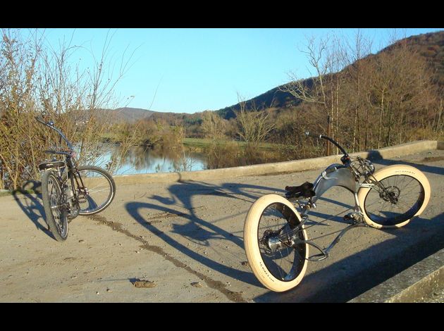

Eh ben ça marche nickel !!
j'ai roulé presque 50 bornes aujourd'hui.... ras !!!
en plus, il faisait grand soleil !!! ..... froid, mais sous le solei! !!

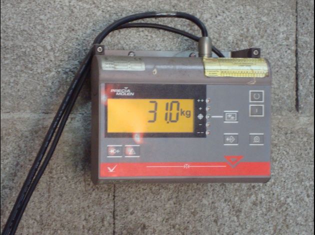

en plus, j'en ai profité pour le passer sur la balance.....
y'en a plein qui se pose la question, surtout les nouveaux qui se disent que ça doit pas être possible de rouler avec un vélo de + de 20Kg....
ben si !!!
le plus important, c'est une bonne position, des moyeux de qualité et des freins qui touchent pas
voila, aussi s’achève cette réalisation.....
ben si !!!

Le poids est impressionnant pour un vélo quand on compare ça à un vélo dit "classique"
mais c'est une très belle réalisation. Pas trop dure physiquement de rouler avec sur de la distance ?
Noël approchant, je me dis que j'aimerais bien être dans l'innocence d'un gamin qui recevrai un tel "jouet"
En tout cas bravo
En tout cas bravo

Petit exercice de calcul élémentaire?
Le vélo 31 kgs + le proprio ??? = le quintal avec beaucoup d'excédents !!!!!
Si on enlève le poids du vélo ,on revient au quintal ou pas loin ????? (Désolé Marc, elle était trop facile à faire celle ci...
OK ,je sors et je retourne me baigner car il fait 34° c ici et la plage est à 100m ,par contre la Singha beer est très fraiche
