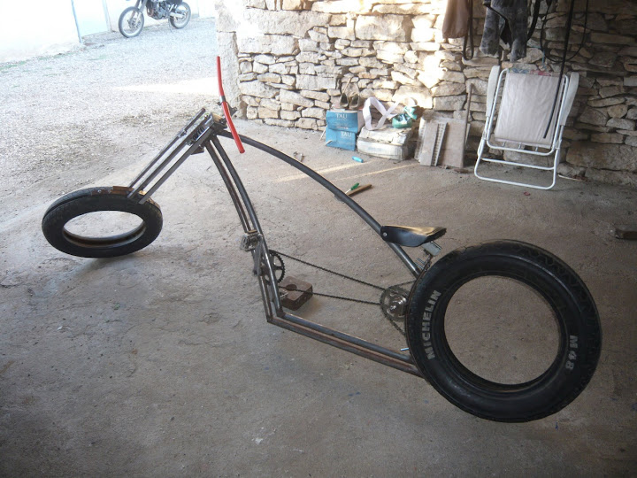

... ben justement, tu crois pas si bien dire :shock:
comme en ce moment, je n'ai que 3 critères de construction :
1 - le moins cher possible donc que des matériaux de récup ou de base (ferraille)
2 - le look , on doit voir le moins possible l'usine à gaz de la conception
3 - la fonctionnalité , fô que ça roule, freine, tourne , etc ...
j'ai donc laissé tomber un 4ème critère : le poids donc en ce moment je construis une véritable enclume :evil:
ça veut dire que lorqu'il sera roulant et donc que mon système sera validé ( par moi-même :P ) , je vais devoir refaire un max de pièces en changeant les matériaux pour obtenir un poids correct
en gros, prévoir encore un petit bout de temps avant le produit fini ( je suis malheureusement un peu perfectionniste )
allez, une vision de ce que ça pourrait donner ( guidon excepté :wink: )

Je rejoint l'avi de tous en disant que c'est une magnifque réalisation, j'aimerai vraiment le voir rouler pour voir comment ca fait!

déjà les pneus même en gardant ceux là tu peux pas leur faire perdre un peu de poid? (en les rabottant ou autre...) ou alors des pneux de bécane (usé ça doit se trouver assez facilement en récup...

bon, pour revenir au projet réel , j'ai bien tenté un petit ride , et ce fût vraiment un petit ride ( env. 10 m :shock: )
en fait le design qui me préoccupe tant s'est retourné contre moi :smt073
j'ai mis la partie arrière du cadre tellement près du pneu et sa forme agissant comme un ressort à lame, dès que je mets de la force sur le coup de pédale , le cadre se déforme et touche le pneu et je viens de concevoir un frein ultra puissant ! donc plus je pédale, plus çà freine :crybaby:
solution: refaire la partie arrière du cadre ...
de plus le peu que j'ai roulé sans pédaler ( env. 20 m ), j'ai vu que ma fourche parallélogramme est trop complexe et pas assez rigide pour guider facilement la roue avant
solution: refaire une nouvelle fourche rigide ...
bon côté positif , il veut bien avancer
je sais donc ce qu'il me reste à faire mais il va encore falloir patienter
j'espère pouvoir m'y remettre dans 1 mois ou 2 :clock:
voilà la situation , je vous ai mis une bonne tartine à lire pour rattraper le temps perdu :sleepy1:
