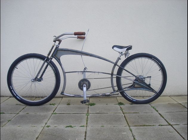

bon venons en à ce dimanche de bricole:

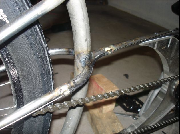

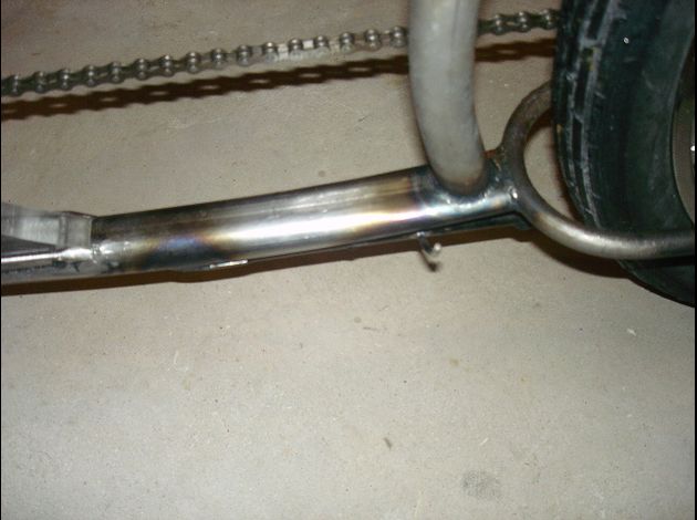

ce matin béquille ( c'est ma bete noire!! voir le choupi project :lol: )
mais j'ai fait gaffe de la mettre du bon coté!!
béquille rangée:
béquile sortie:

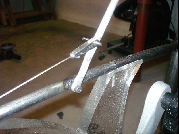

ensuite, je me suis occupé de la patte de frein:
j'ai repris le principe que j'avait étrainé sur le marron, c'est mécanique et super fiable:

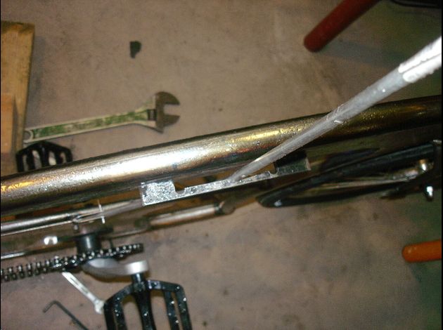

ensuite, le shifter et l'indexation du nexus:
la commande du moyeu, avec les butées de cable brasées:
le shifter et en alu que j'ai écrasé sous ma presse pour obtenir des protées plates:
puis réalisation de la grille d'indexation ( elle est encore brute, il faut que la disqueuse s'exprime encore un peu :twisted: )
et le voici de retour d'un petit test de roulage sous la pluie :? :
croquis d'origine! :roll:
bon resultat du test de roulage:
-la position est parfaite, confortable, le shifter tombe sous la main, il pédale bien, y'a de la garde au sol,la hauteur des pédales est sufisante( et reglable!!!) ...RAS!! :D :D
-le comportement est nickel, ca tourne net, le guidon se lache sans frayeur, ca roule droit.... le pied quoi!!! :D :D :D
-mécaniquement, il faut que je trouve un plateau en 36 dents, pour l'instant, je suis en 40 mais ca tire un peu long. A part ça, RAS, l'indexation est precise, ca freine bien, y'a rien qui frotte, ..... 8) 8) 8)
Maintenant, je vais attaquer les finitions, c'est pas ma tasse de thé, mais bon, quand y faut.....y faut!! :lol:
donc A+ pour la suite!!
