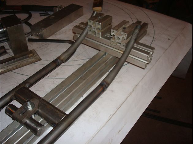

bon, j'ai commencer a souder des bouts du cadre,
j'ai commencé par la partie arrière:

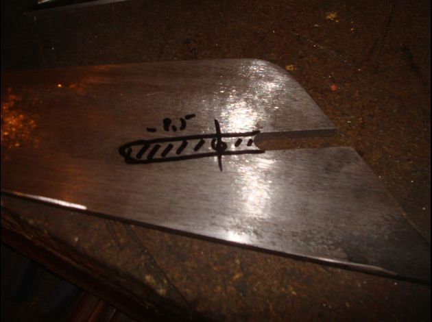

je me suis aussi posé la question de l'alignement de la roue arrière:
histoire de ne pas avoir a se tapper le reglage du frein a chaque démontage de la roue !!
je vais donc faire des butées qui vont etre inserées dans les pattes.
avec une lumiere pour venir en contact contre l'axe.....
ça sera plus parlant avec des photos :wink:

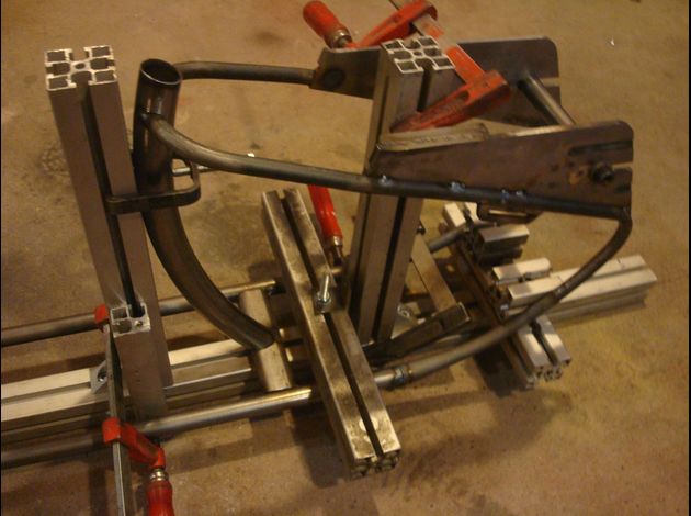

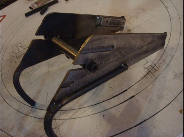

bon, ce soir ça reveux!!! 8)
alors, j'ai pointé les bases :
puis remontage sur l'axe:
arceau pointé:
puis pointé le tout en place!!
prochaine étape, placer tout ça sur le gabarit.... et pointé..... et le mettre sur roue pour voir!!! :P
...... bon, d'accord, y'a encore un peu de travail sur les tubes... ....

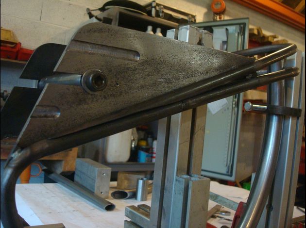

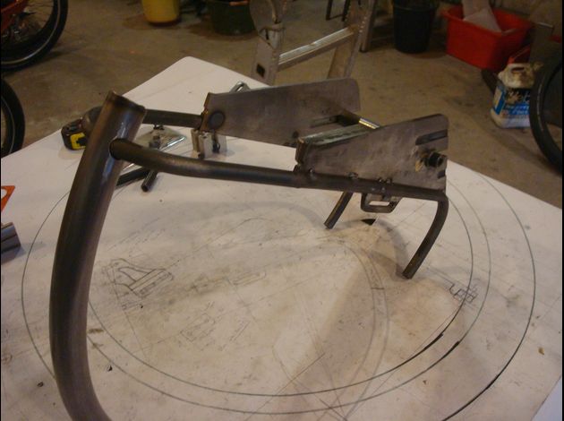

boulot du jeudi aprem!!

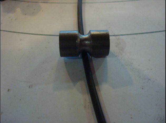

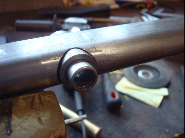

prépa de l'articulation de la selle dans le top tube:
comme sur le pacman, la selle sera montée sur roulement a aiguille... juste pour la beauté du geste 8)
détail de la pièces qui supportera les roulements: j'ai fait un dégagement pour pouvoir passer la gaine de frein arrière... histoire de pas me retrouver couillonné plus tard :idea:
meme si ça s'annonce coton de trouver le trou quand tout sera monté..... :roll:

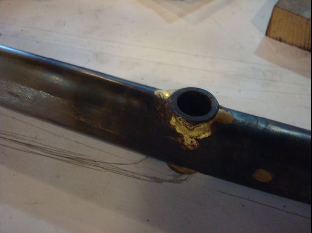

brasage de tout ça:
ensuite, je me suis occupé de l'arceau sup.....
demain.... j'essaye de poser tout ça sur le gabarit..... 8)

Je me régal jours après jours. :P
N'ayant pas des connaissances énormes d'un point de vu technique,
il y à t'il un intérêt spécifique concernant le roulement à aiguille dans lequel
(si j'ai bien compris) va venir se loger le tube de selle ?

MAMBO a écrit :Je me régal jours après jours. :P
je ne pense pas qu'il y aura de tube de selle, mais c'est là que se fera la rotation car je suppose qu'elle va être suspendue... si j'ai bien compris

ESH a écrit :.........histoire de pas me retrouver couillonné plus tard :idea:
Tu essayeras avec un aspirateur ( en bouchant les trous "inutiles") et un fil de laine, ou un ruban leger. Dés que c'est attrapé, tu attaches des matières de plus en plus résistantes, jusqu'au fil.
ESH
Messages : 2767
Localisation : Doubs (25)
Message par ESH »
merci pour la combine :wink:
