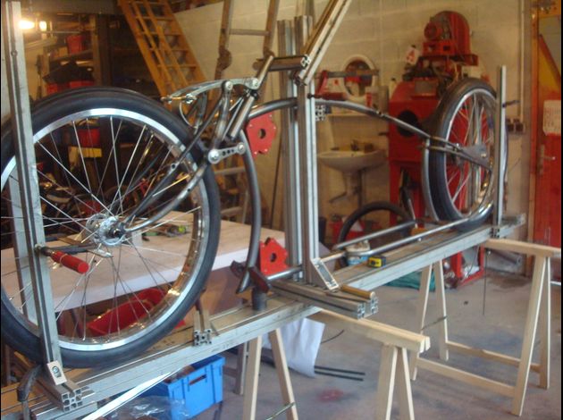

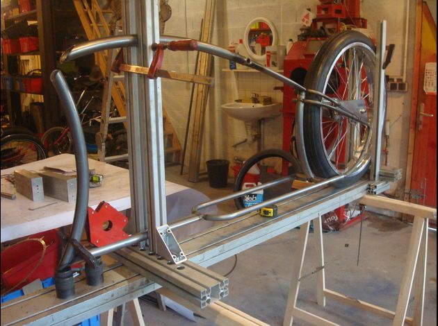

après avoir pointé la partie arriere, voila ce que ça donne:
mise en place du merdier sur le gabarit:
avec la fourche, mais sans le frein....

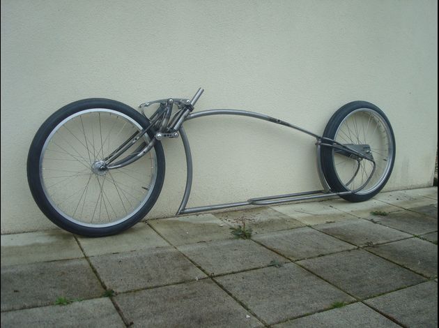

et HOP!!!!!! SUR ROUES!!!! 8) 8) 8)

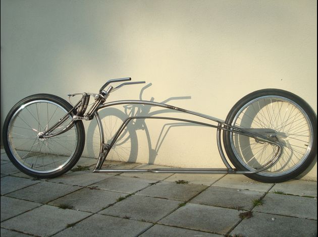

Juste pour voir la ligne, avec le3eme tube....

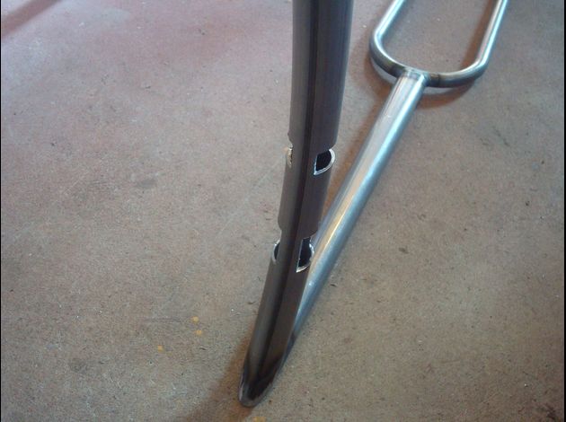

la lame a l'air super pres du pneu, ca ne touche pas ? !!
sinon, ben bien quoi com' d' hab ...
ariegeois tête de bois !!!
ESH
Messages : 2767
Localisation : Doubs (25)
Message par ESH »
c'est une lame provisoire, juste un bout d'alu pour tenir la fourche en position.
au final, ça passera pas loin......ça touchera même peut etre a vide..... :roll:

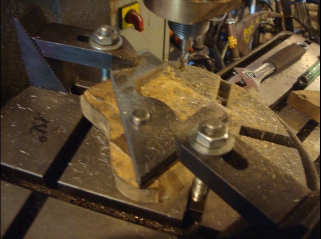

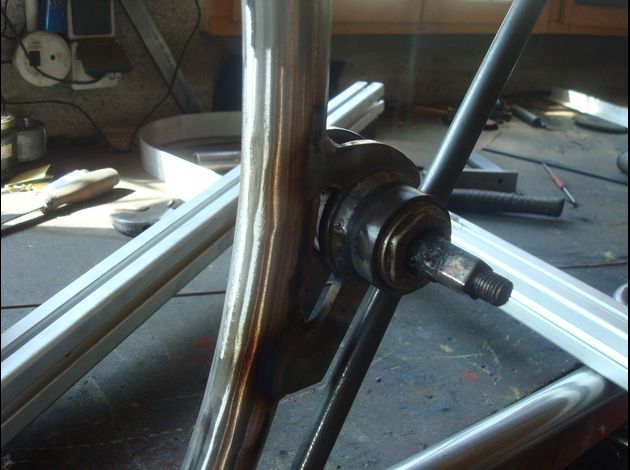

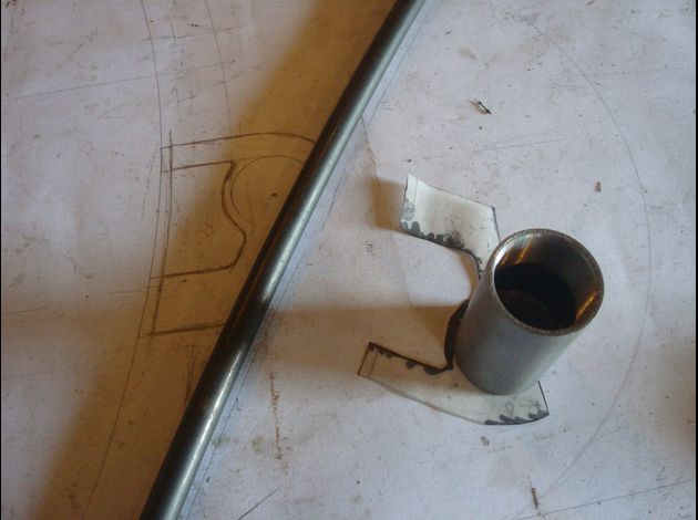

fabrication du support boitier de pédalier:
je trace sur un calque,

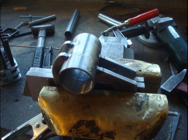

je fraise:
je monte le tout en position, je pointe:

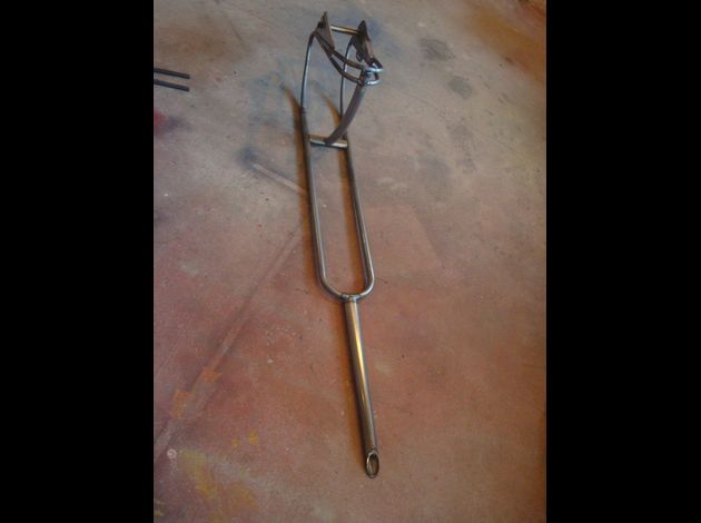

ensuite, je prépare le tube:
encoche pour bien solidariser le support au tube.....
et voila ce que ça donne un fois soudé, et meulé:

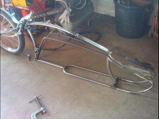

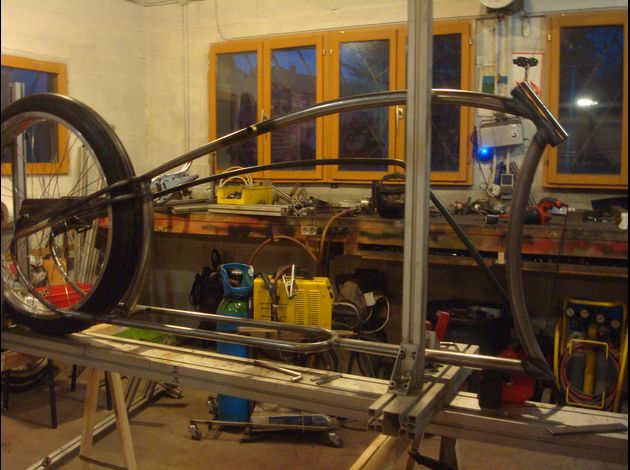

mise en place des tubes inter et remontage .... histoire de voir si la ligne est OK
la ligne est OK 8)
la suite, finir les soudures des tubes inter, la selle, le frein arriere, le shifter, la bequille......
