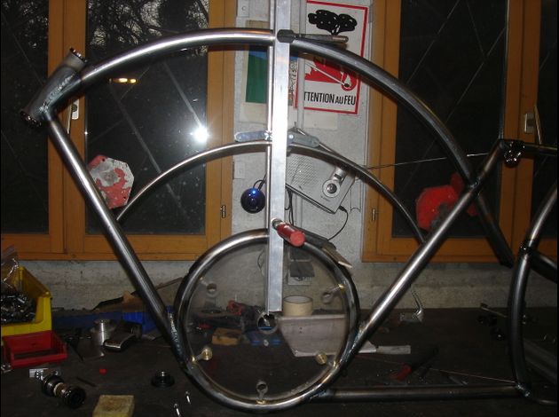

Bon ... encore un petit pas vers la fin...
réalisation et ajustage du tube manquant:
j'ai du m'y reprendre a trois :cry:
un coup trop court, un coup trop rayoné, et enfin ça:
et j'ai fait le 3 eme petit tube:
en place , pointage
comme au plan :wink:
je suis en train de regarder pour mes passages interne des cables et fils
le but est de faire sortir les cables de frein et vitesse de pointes en tube......
ça va etre chaud, mais j'ai ma petite idée sur la facon de faire.. 8)

j'ai utilisé une ptite technique pour ca:
je prend l'exemple du tube du haut, en ouvrant assez large je glisse un bout de tole (qui fait pil poil la largeur interieure) qui vient dans le fond et qui en sortie dessus fini rond.
un peut de formage a faire mais pour toi c'est du beurre, quand tu glisse ta gaine, elle rentre et sort naturellement sans guide
c'est un peut de rebouchage mais ca passe tout seul
mais je suis curieux de voir la technique que tu va utiliser! :wink:
un guide dans un tube cintré c'est pas drole!

tu soude a quoi ? elle sont nicquel !!! :wink:
ariegeois tête de bois !!!
ESH
Messages : 2767
Localisation : Doubs (25)
Message par ESH »
tig

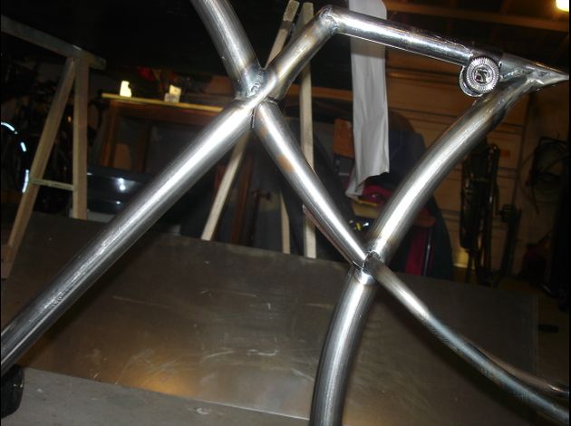

bon,
y'a qu'une journée de la femme, donc, auj'ourd'hui.... retour au taf 8)
donc ce soir, j'ai fait mes passages interne, ça rentre là
et ça ressort vers la douille de direction, une merveille 8)
j'ai aussi mis en place mes fils électrique pour les lumieres, comme les soudures ne sont pas terminées, les fils en place servirons de tire fil pour les fils définitifs
l'arret de gaine est brasé.
et hop, un petit tube:
et là, y'aura probablement une modif par rapport au plan d'origine, le petit tube arrivera probablement plus haut vers l'arriere, ça rend mieux.
j'ai aussi commencé a regarder pour mon shifter, nexus 3 , donc tirage 0,5,11
pour une course de levier d'environ 80mm, regle de trois, et hop!!
le cable va rentrer dans le cadre par le dernier tube soudé.
amis ça, c'est pour plus tard :wink:

Putaing, ESH, tu sais pas souder, c'est vraiment moche !
Mode ironique OFF
