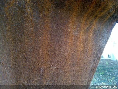

Tout dépend si on veut de la vraie ou de la fausse rouille :shock:
Voilà ce que je fais : (même si j'ai jamais fait ça sur des vélos)
une couche fine de résine (polyester ou époxy)
avant que sa durcisse Je couvre de poussière de fonte
quand tout est dur (24 H ) J'arrose et Ça rouille fort
Et donc c'est sacrément rouillé mais le support reste intact
et pour enlever faut décaper
un exemple (je vous ai dit que j'avais jamais fait ça sur un vélo) :
je pourrai faire des photos en gros plan si ça intéresse qqn.

Très astucieux ! poussière de fonte tu trouves ça où ?

Je veux bien des tofs en gros plan si tu as.
La limaille de fer ça pourrait marcher ou la fonte c'est mieux ?

qq photos gros plan à venir.
la limaille de fer n'est généralement pas assez fine et t'as vite fait de faire du papier de verre (de fer) un peu dangereux .
la poussière de fonte est moins agressive, très fine,le seul pb c'est que ça tâche aux doigts (comme ça tu sais qui a touché ton bike) sauf si tu remets une couche de résine/vernis après avoir fait rouiller le tout, mais c'est plus le même effet : là par exemple ça a été vernis par dessus, une grosse couche (c'était pour pouvoir caresser les formes. .. :oops: )
La poussière de fonte j'en ai autant que t'en veux, il en faut très peu mais on en perd plein quand on l'applique, je peux envoyer, fdp à ta charge.

irzouts a écrit :Je veux bien des tofs en gros plan si tu as.
la rouille en gros plan c'est beau !

Je sais pas si c'est ton appareil photo qui fait ça mais je trouve qu'on a un aspect très (trop) sablonneux.

Message par Hgo17 »
C'est à cause du support en dessous (mat de verre + résine non poncée) , et à cause de la poussière de fonte qui s'agglutine en grain quand il y a beaucoup de résine fraiche.
pour faire lisse, il faut déposer une très fine couche de résine, y imprègner la poussière, et quand la résine a durci on passe un coup de papier de verre pour lisser, ensuite on arrose à l'eau, puis au champagne quand l'effet est satisfaisant , ou à la bière si il faut recommencer.
