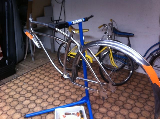

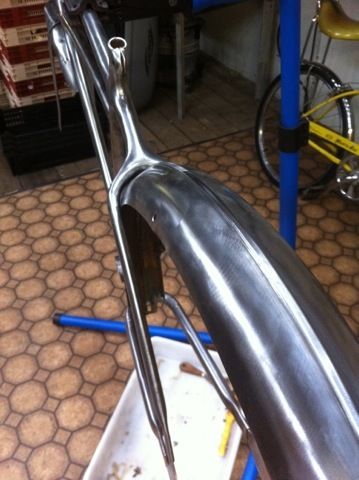

+1 J'aime bien le flamming sur la patine du cadre test!
Sinon les gardes boues terriblement bien fait!

Il y a moyen de "fixer" cette finition avec du vernis ou cela fini quand même pas s'oxyder?
:shock: Trop beau!
copiecat
Messages : 1624
Enregistré le : mer. mars 26, 2008 08:02
Localisation : in pending
Message par copiecat »
y'a moyen...
Vernis anti rouille incolore.
Dans cette finition, un des plus beaux twinbar frenchy's
reste à savoir si je peins avant ou après ?

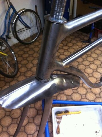

Je suis épaté (de Kanar ?) par la qualité de ton décapage ? Polissage ? Ponçage ? :shock: T'as utilisé quoi avec ton huile de coude ?

La Troca a écrit : décapage ? Polissage ? Ponçage ? :shock: T'as utilisé quoi avec ton huile de coude ?
Tu l'as dans le désordre...
Decapage avec ça monté sur une meuleuse
Ponçage avec la même chose mais fils laiton
Et polissage à la mano... Triple zéro.
