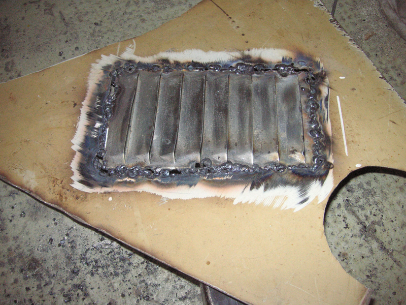

tu soudes comme tu peux pis aprés tu te démerdes pour que ça se vois pas

Ce que je voulais savoir c'est si tu as fait en sorte de découper de manière à ce que les deux plaques soient bord à bord ou si elles se superposent.

bord a bord légérement espacées , bon courage !!!

je comprend les personnes n'ayant qu'un poste a l'arc..... c'est la misere!!!
un kit chalumeau sera plus efficace et propre
sinon je conseil plutot le bord a bord ce qui reduit les trous ou alors plaque cuivre sous les deux plaques a joindre pour "retenir" la soudure

:smt089 Ouin ! mais pourquoi j'y arrive pas moi ? ouin!
La tôle s'est gondolée de partout, y a des trous, je suis bon pour repartir à la chasse au four dans les rues. :cry:

irzouts a écrit : La tôle s'est gondolée de partout, y a des trous, je suis bon pour repartir à la chasse au four dans les rues. :cry:
Ben à mon avis l'arc c'est un peu violent pour la tôle fine.
L'idéal c'est le semi auto.
Ou alors à l'arc mais avec un une intensité pas trop forte histoire de pas trop chauffer la tôle et une baguette de gros diamètre pour chauffer une zone plus large.
Je sais pas si c'est super clair ou pas :oops:
Mais déjà testé sur un capot de voiture, et ça passe

J'avais du 2,5 et intensité la plus basse.
Je crois que la prochaine ce sera avec des rivets.

2.5 c'est déjà bien hardcore
