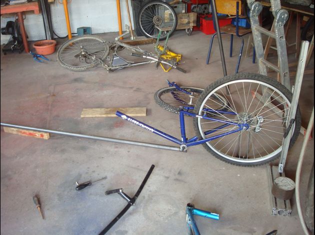

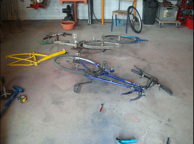

ce matin, j'ai réussi a me motiver pour ranger le garage... après un gros chantier, c'est toujours un peu sinistré
au bout d'un moment, il me restait plus que ça......
et là.....j'ai refait une crise de buritto
envie de rouler bas.... envie que ça frotte, envie de se défouler et faire de l'arrache!!
sans se prendre la tete, en refflichissant APRES!!!

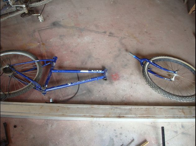

donc disqueuse......
pas de gabarit.... en mode buritto
disqueuse, et encore disqueuse
j'ai repris les memes solution que sur mon precedant ... (celui qui me manque....)

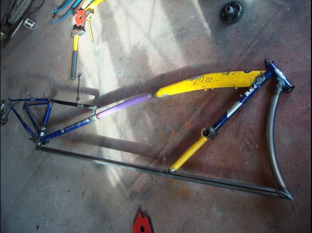

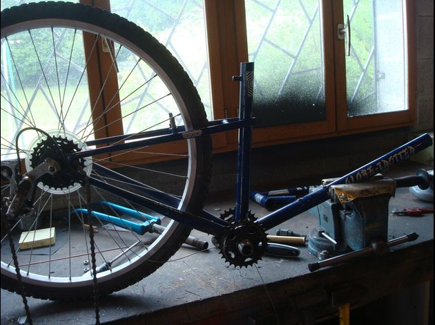

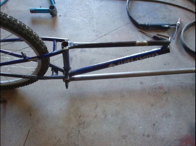

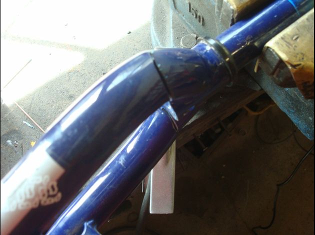

le down tube:
le guidon... a non, le tube de selle!!
et hop, comme ça y'a de la place pour les grands !!!

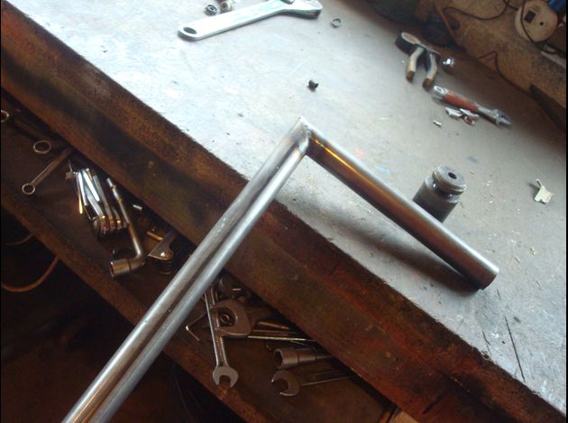

ensuite, la fourche..... j'ai essayé de la cintrer a la presse.... mais c'est de la vacherie, ça s'applati.... tant pis : DISQUEUSE:
et voila une direction de buritto à la géometrie parfaite

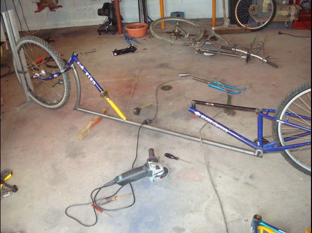

et voila comment j'ai comblé le grand vide:
j'aime bien la gueule !!
début du montage ... en mode recup....ça va le faire

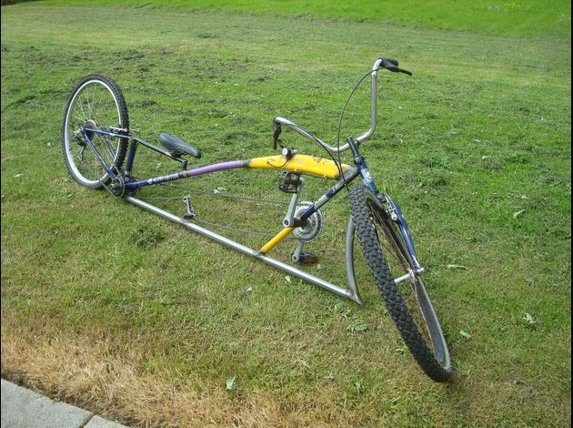

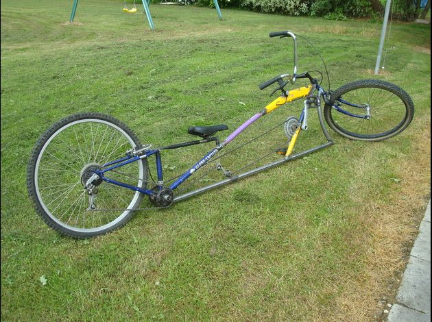

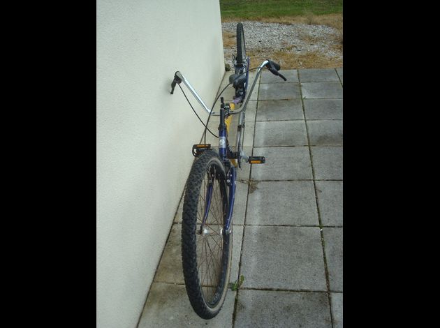

Bon hier, il était sur roues....ce matin, j'ai mis en place la chaine, les vitesses et les freins:
le voici donc pret pour les tests de roulage:
et cet aprem...ben test de roulage, et histoire de joindre l'utile à l'agréable...
ben, je suis allé reconnaitre un bout d'étape pour ZBR5
43Km pour un premier test.....
résultat:
J'AI MAL AU CUL!!!!!

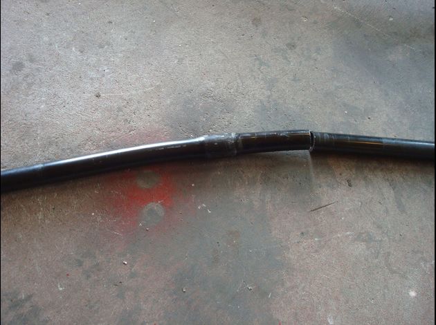

Il ne faut pas prendre du tube de guidon pour faire une tige de selle horizontale!!
le tube s'écrase, la selle bouge... et on se défonce le cul!!!! en plus , j'avais vraiment pris la mauvaise selle
a part ça: RAS ça roule bien, ç'est pas trop bas (ça touche que quand il faut
Avec le tendeur de chaine, je peux meme changer de plateau !!!
ce qui permet de grimper aux arbres, ou d'avionner dans les descentes
Je vais donc rebosser un peu sur ce tube ( en plus, il cassait la ligne
