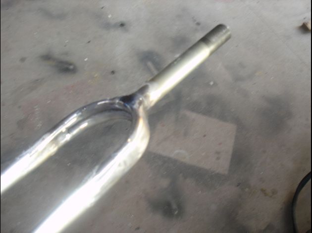

la fourche de base, que j'ai redressée: un petit coup de presse, et Hop:

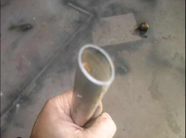

ensuite, je coupe les jambages:

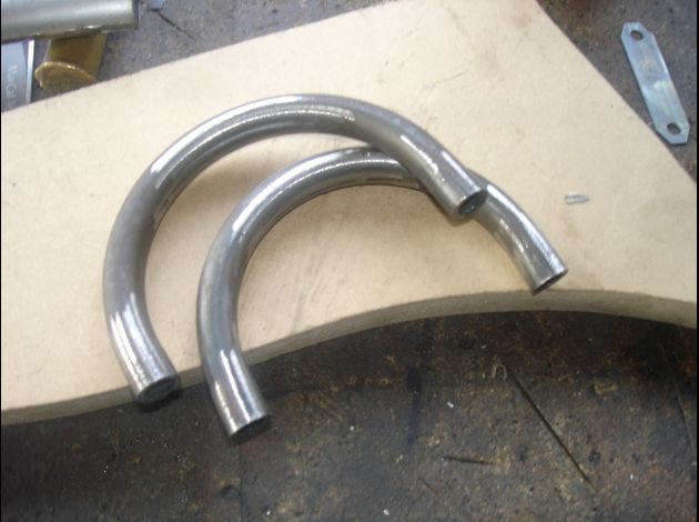

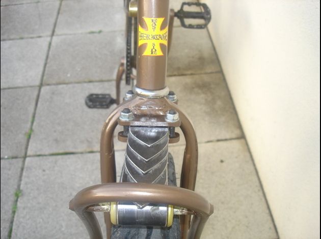

je prépare le nouvel arceau qui va me permettre de passer mes pneus en 26*3
remplissage a la soudure:
soudage des jambages sur l'arceau:
remise en place du pivot

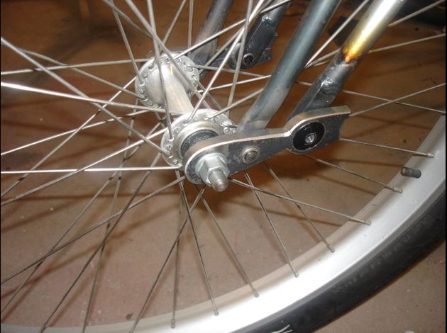

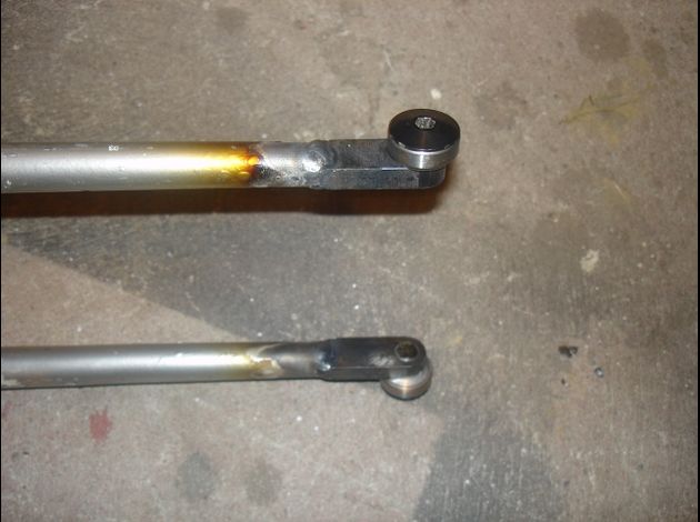

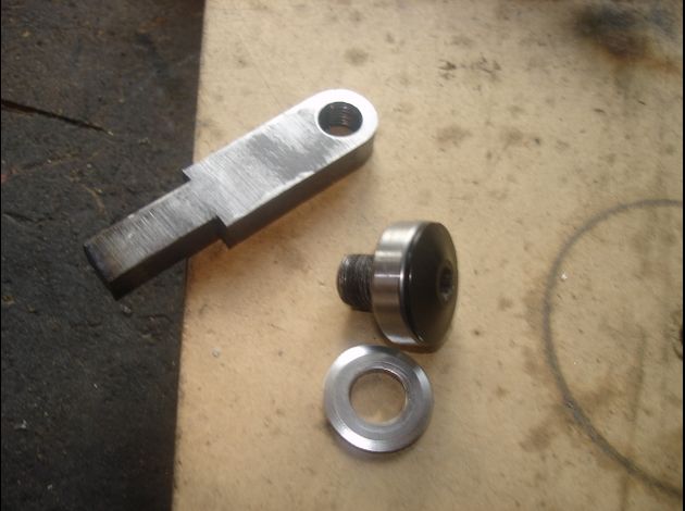

ensuite, je recupere des axes de suspension de VTT, avec roulement et je prépare les bas de mes jambages:
Bzzzzzzzzzz:

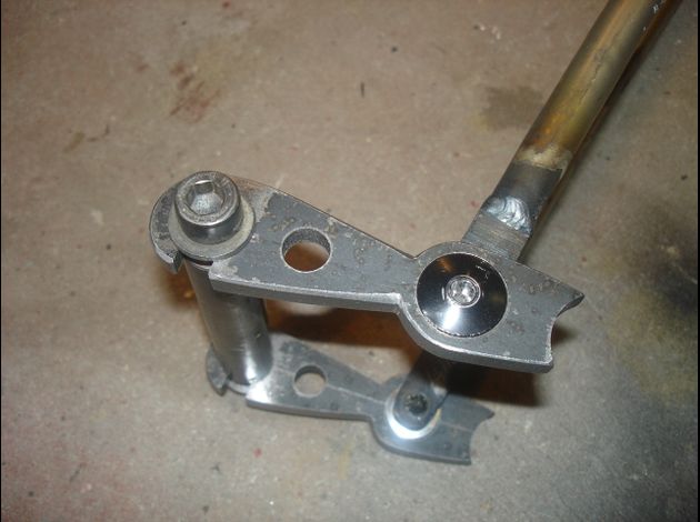

préparation des leviers, ils auront la forme de bombe, histoire de garder le style de mes fourches...
et voila donc les bombes

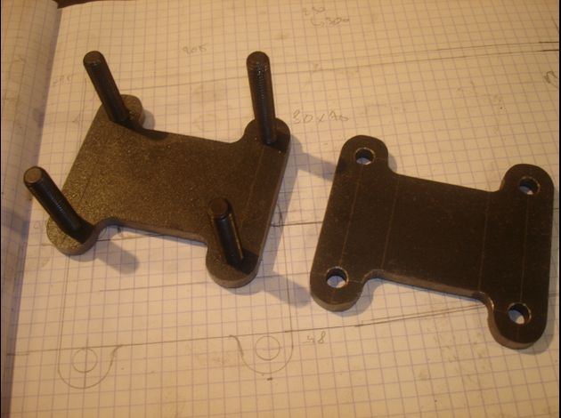

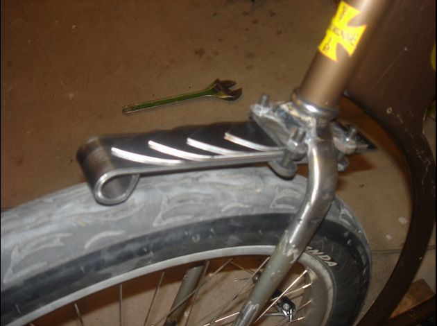

prépa des plaques qui vont tenir les lames:je sais pas pourquoi je décrit les étapes, a mon avis personnes ne va lire ça, y'en a bien un ou deux qui vont regarder les images, mais pour la plupart.......
les lames ressorts: non, je vous dirai pas en quoi c'est, juste le module d'young: 220000
en place:
montage a blanc pour valider le tarrage des ressorts:
ouf, les calculs étaient juste
toutes les érticulation sont montées sur roulements:
et voila donc le résultat:
ça fait un ensemble très précis, y'a pas de jeu, avec 40mm de débatement,ça apporte un peu de confort.... meme si le montage avec les 3 pouces faisait déja beaucoup pour le confort

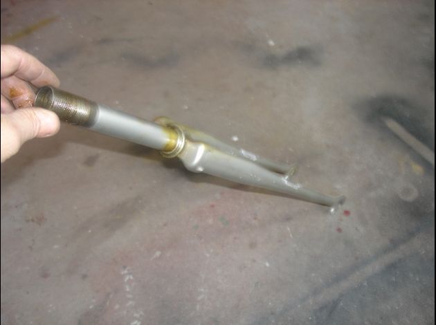

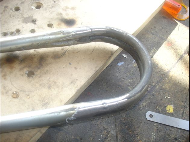

Bzzzzzzzzzz:
en place:

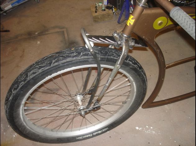

je vais allé faire un test de roulage cet aprem, histoire de voir si y'a pas de loup

je peux lancer la peinture!!
@thebird:
la position des lames me donne la dureté de la fourche, vu la config très sur le guidon, et mon poids du moment!!!, j'ai pas le choix
il faut raccourcir les lames!!!
pour le poid, j'ai pas pesé, mais c'est plus que ma fausse springer.. c'est certain

@thebird:

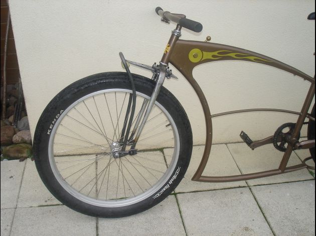

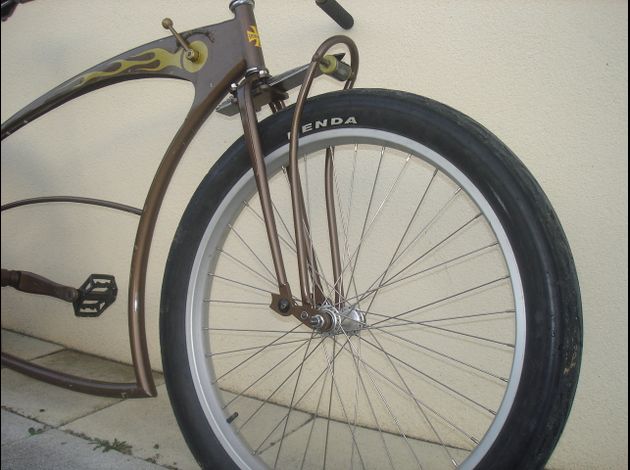

voila les photos de la fourche peinte:
J'ai ajouter une lame... suite à la raclette d'hier soir
j'ai ausi brasé un renfort sur l'exterieur dela fourche histoire d'avoir bonne conscience
c'est un de mes vélos préferé!!
