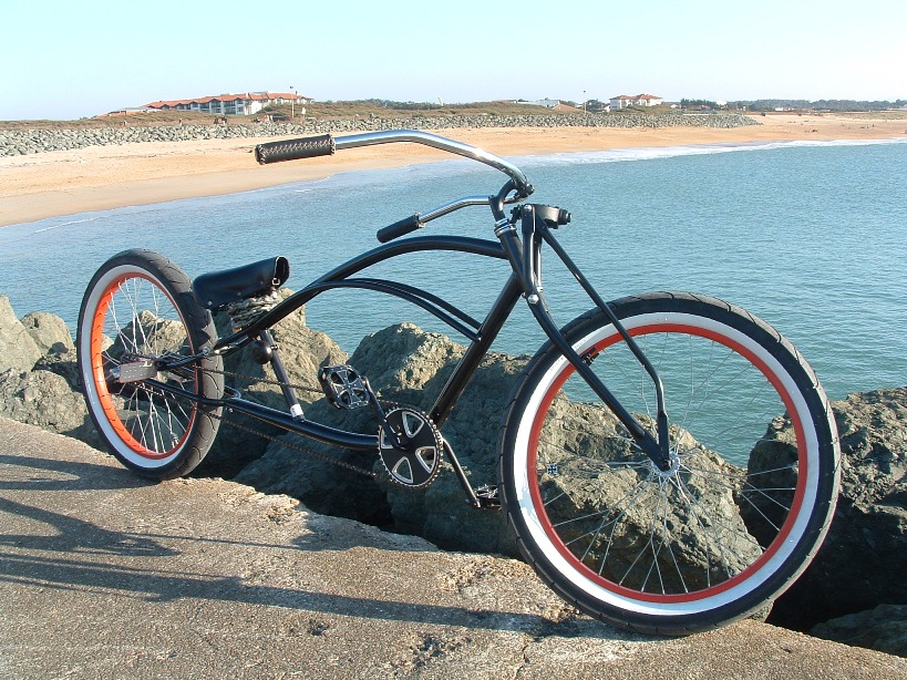

nouveau limo sur la cote basque
ce sont des manchons qui sont vissés directement sur les axes (sauf axe de la roue, ils sont plus gros).
ils sont tous sciés en 2. pour ne pas avoir de déformation de la fourche, il faut avoir des manchons a strict même longueur.
J'ai changé l'axe au milieu de la fourche, pour être plus long avec au extrémités des écrous borgnes en 10.
Les vis et écrous borgnes du haut de la fourche sont en 8.
Les manchons sur l'axe de la roue sont en 12. il y avait la place pour les manchons ! pas de modif de l'axe.
c'est pour ça aussi que j'ai mis des 1/2 manchons
Il me semble que c'est plus rigide qu'avec des manchons plus longs.

Merci a toi steevo (pour les conseils), c'est vrai que ton limo m'as fortement inspiré pour faire un mon 1er limo.seb64 a écrit :ça y est le nouveau moon est en place, ainsi qu'une modification de ma fourche pour l'élargir. (cf steevolimo)
- élargissement de la fourche
- levier de vitesse
- torsades roues
je crois que c'est tout ..... j'aimerai savoir d'ailleurs (juste pour info) si ton 2eme plateau est fixé ou juste coincé entre la chaine ?
